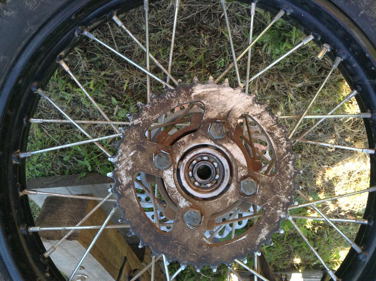

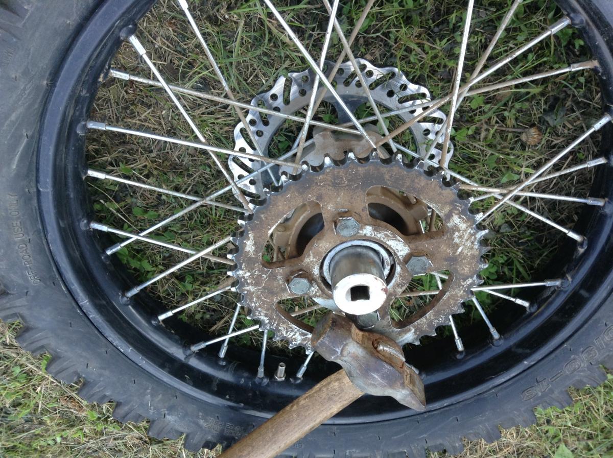

Снял сальник со стороны звезды, подшипник в идеальном состоянии, смазан капельками какого то вазелина) втулка внутри болтается как Г в проруби. Берем хорошую опрессовочку и легкими ударами молоточка забиваем подшипник в его посадочное место до конца. Зазор между втулкой и подшипом все равно остался где то 1 мм. Смазываем солидольчиком и ставим сальник на место, теперь он заподлецо со ступицей.

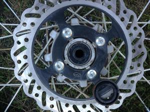

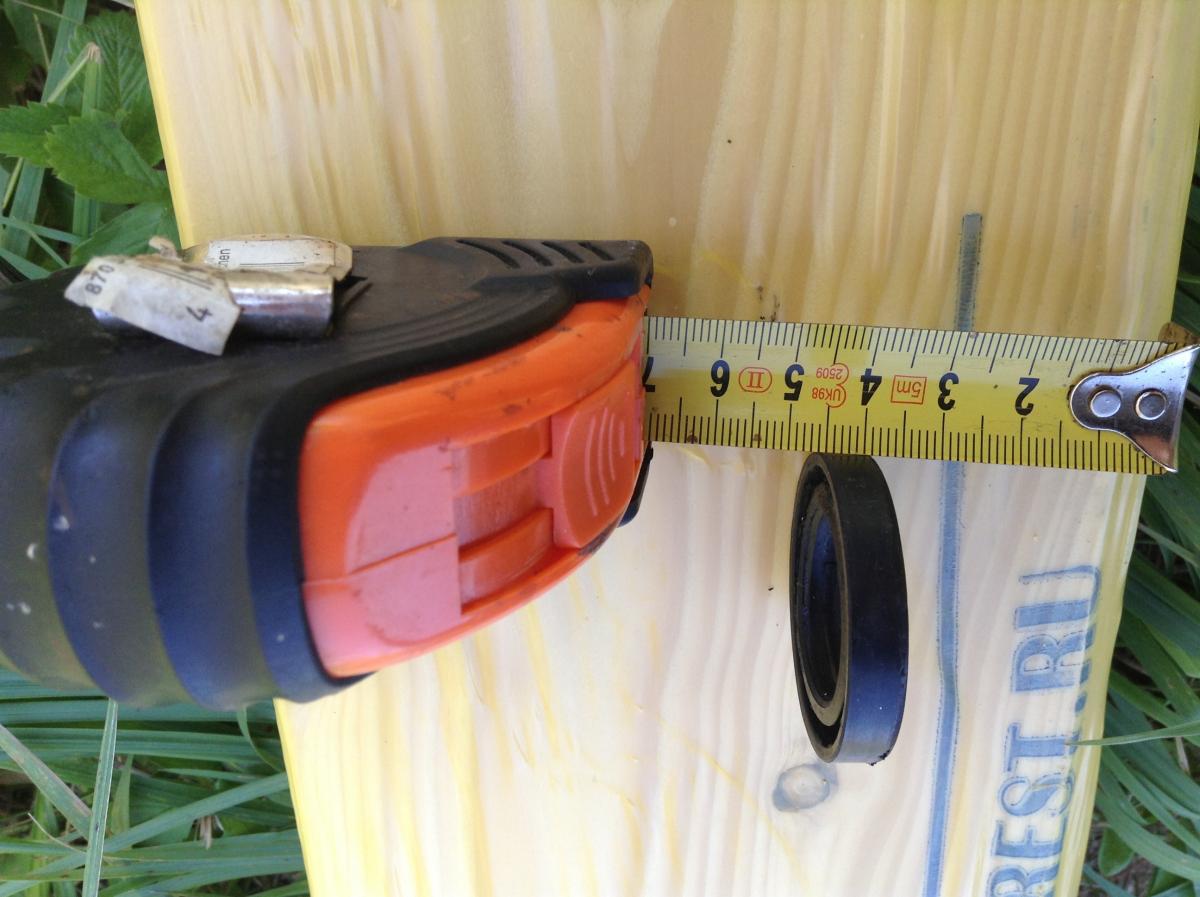

Снимаю сальник со стороны торм диска и что я вижу здесь подшипник закрытый? Это так и должно быть? К стати на сальнике указан размер 42x25x7 наружный, внутренний диаметр и 7мм толщина. Деталька нужная но сцуко дефицитная, наверно лежит где нибудь на полке в магазине авто запчастей и никто ее не покупает, а в мото магазинах хрен найдешь.

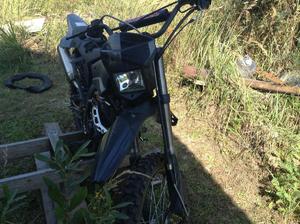

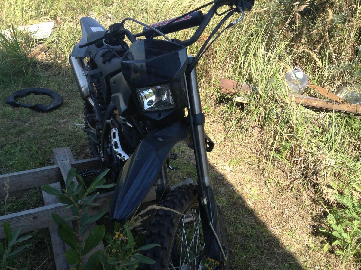

Сказал TeTRику, что надо ехать за новой камерой, а это не быстро, он отвернулся и загрустил((post-11396-0-33984200-1377269930_thumb.jpg
