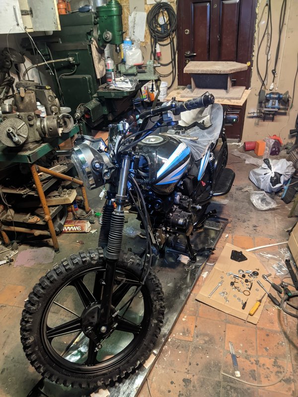

Ну в принципе готово!покатушка по кооперативу дала очень позитивные впечатления!!(а дорожки у нас там весьма эндурные)едет и тормозит при этом!)))суппорт родной от этих перьев,удалось установить.на неподвижной скобе,которая прикручивается к перу,были два дистанциооных прилива,что б при оригинальных траверсах суппорт находился,там где ему положено.так вот на фрезерном снял эти приливы.4 мм получилось долой.тело скобы не уменьшилось.
По факту имеем другой мотоцикл!что по посадке,что по поведению в поворотах.мне нравится.кто б подсказал где на этот суппорт рем комплект найти..(однопоршневой- круглые колодки)

в Общем-то продолжая продолжать.подножки переработал,но оставил на том же расстоянии внизу,обзавёлся защитой картера,скорее декорат ивной,чем настоящей,свпонсором стал небезизывестный в определённых кругах жёлтый мотоцикл))
38118513_m.jpg 38118515_m.jpg 38118516_m.jpg 38118517_m.jpg 38118518_m.jpg 38118519_m.jpg 38118520_m.jpg
Осталась схватка с карбюратором и бомж-тур-эндуро готов.

После установки перьев от эндуры возникла ещё огдна проблема-маленькая жёсткость получившейся конструкции-принял решение изготовить третью траверсу(усилитель).доволен чрезвычайно.перестало тащить влево при торможении.общее управление как-то стало более уверенно!

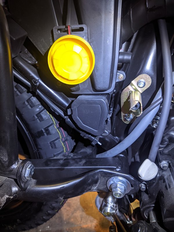

Обзавелся таки. Вез в ларгусе в коробке. Мож кому пригодится размеры 180х50х85. Начал собирать. Непонял как ставить пружины заднего тормоза большую несмог а малю не понял как куда цеплять. Не заводил фильтра нет а в баке видно грязь.

Большая за ухо на лапке тормоза и за пенек, за шлангом, что у тебя под маятник уходит. Тонкую пружинку, это пружинка лягушки заднего тормоза,тот, что под инструментальным боксом у тебя, а второй конец, так же за ухо лапки тормоза, если не достает, то за витки пружины.
