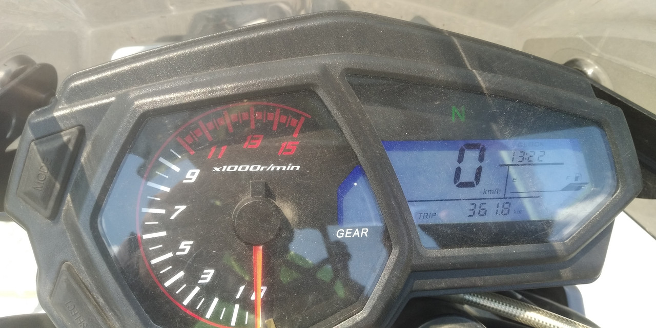

tim2813 Опубликовано 11 августа, 2022 Жалоба Опубликовано 11 августа, 2022 Долгое время ездил на на стандартных (заводских) настройках карба. На высоких оборотах свеча была серой. Поднял иглу на одно деление, цвет изменился до светло-коричневого, расход увеличился от 3,5 до 4 л/100 км. Ускорение стало чуть бодрее (субъективно). Удалось измерить максимальный пробег на баке при таких настройках. Получилось 347 км основного и 14 км резерва. Всего 361 км. Не особо много, но вполне хватает для движения по населенным местам. Величина резерва, конечно, недостаточная для поиска ближайшей АЗС. Учитывайте. На фото (если присмотреться) в нижней части видна часть какой-то латунной шайбы с хвостиком. Болтается в нижней части. Ещё не разбирался. 1 Цитата

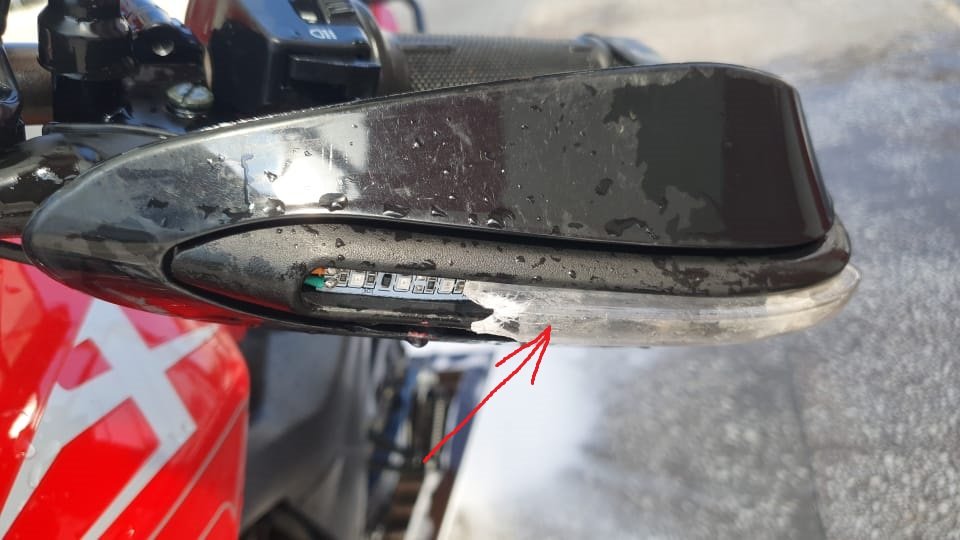

Murlo Опубликовано 12 августа, 2022 Жалоба Опубликовано 12 августа, 2022 Всем шалом! Нет ли ни у кого вот этой стекляшки, может у кого поломатая защита есть с целой стекляшкой. А в идеале бы целую защиту, 1 шт, может кто менял, лежит одна без дела... Цитата

Kurt932 Опубликовано 12 августа, 2022 Жалоба Опубликовано 12 августа, 2022 1 час назад, Murlo сказал: Всем шалом! Нет ли ни у кого вот этой стекляшки, может у кого поломатая защита есть с целой стекляшкой. А в идеале бы целую защиту, 1 шт, может кто менял, лежит одна без дела... У меня есть "стекляшка", но у меня она не прозрачная, а мутная, белая. Из другой партии, видать )) Смотрю, мало у кого такие есть 1 Цитата
Pmp86rus Опубликовано 12 августа, 2022 Жалоба Опубликовано 12 августа, 2022 2 часа назад, Murlo сказал: Всем шалом! Нет ли ни у кого вот этой стекляшки, может у кого поломатая защита есть с целой стекляшкой. А в идеале бы целую защиту, 1 шт, может кто менял, лежит одна без дела... Есть сломанная, на выходных буду в гараже сфоткаю. Пиши в телегу 89044568трипятьпять Цитата

FregAT_74 Опубликовано 12 августа, 2022 Жалоба Опубликовано 12 августа, 2022 3 часа назад, Kurt932 сказал: У меня есть "стекляшка", но у меня она не прозрачная, а мутная, белая. Из другой партии, видать )) Смотрю, мало у кого такие есть У меня тоже белые непрозрачные полосы. 1 Цитата
