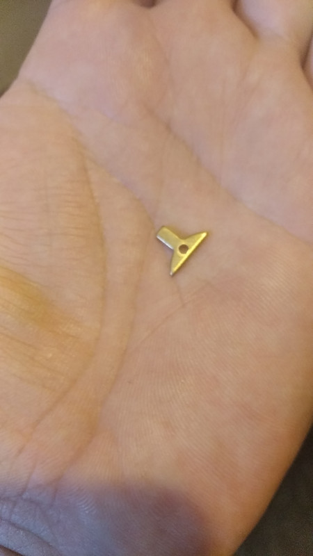

tim2813 Опубликовано 3 сентября, 2022 Жалоба Опубликовано 3 сентября, 2022 Заметил, что внутри приборки болтается какая-то Т-образная запчасть. Всё остальное работает штатно. Заехал к другу в сервис. Снял фару и приборную панель. Половинки панели, кроме шести шурупов, держатся ещё и на герметике. Аккуратно подогрели одну сторону феном и, вставив тонкую пластиковую карту, провели ей по периметру, разделяя половинки. Т-образную запчасть я вытащил. Но её место расположения так и осталось загадкой. 2 Цитата

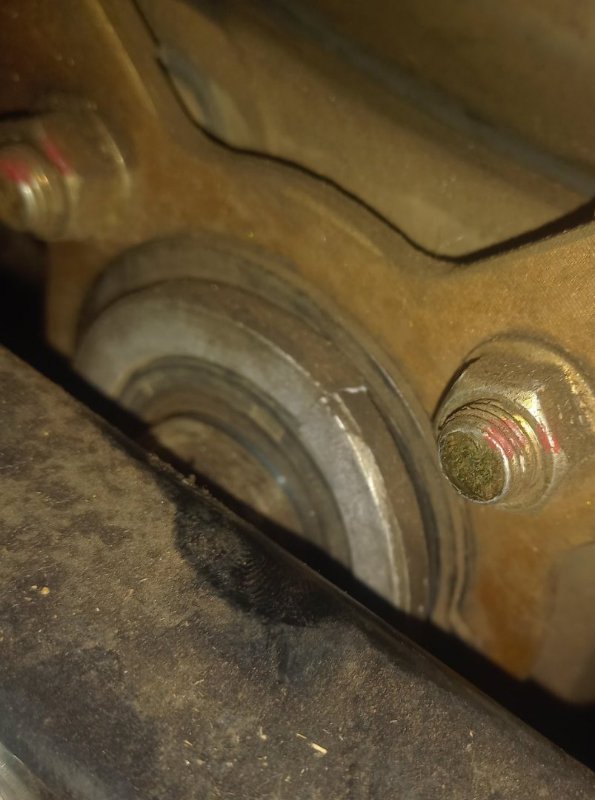

fx_r21 Опубликовано 3 сентября, 2022 Жалоба Опубликовано 3 сентября, 2022 (изменено) 2 часа назад, tim2813 сказал: Заметил, что внутри приборки болтается какая-то Т-образная запчасть. Всё остальное работает штатно. Заехал к другу в сервис. Снял фару и приборную панель. Половинки панели, кроме шести шурупов, держатся ещё и на герметике. Аккуратно подогрели одну сторону феном и, вставив тонкую пластиковую карту, провели ей по периметру, разделяя половинки. Т-образную запчасть я вытащил. Но её место расположения так и осталось загадкой. Эта же байда уже полтыщи верст болтается в приборке. Значит не лезу) И, пользуясь случаем, спрошу - камрады, напомните, люфт заднего колеса по вертикали на оси - это норма или не очень? Играет на муллиметр-другой примерно как звезда задняя. Думаю не ступичный ли собрался в Верхнюю тундру? Изменено 3 сентября, 2022 пользователем fx_r21 1 Цитата
Serega_80 Опубликовано 3 сентября, 2022 Жалоба Опубликовано 3 сентября, 2022 2 часа назад, fx_r21 сказал: Эта же байда уже полтыщи верст болтается в приборке. Значит не лезу) И, пользуясь случаем, спрошу - камрады, напомните, люфт заднего колеса по вертикали на оси - это норма или не очень? Играет на муллиметр-другой примерно как звезда задняя. Думаю не ступичный ли собрался в Верхнюю тундру? На зажатом колесе люфт????? Не должно болтаться оно зажатое не по горизонтали, ни по вертикали. Смотри подшипники. От себя добавлю: те, кто выбивает подшипники из ступиц, не поленитесь промерить распорную втулку, в идеале она должна быть равна расстоянию между посадочных мест подшипников, ну или больше на 0,5-1 мм(на переднем колесе была меньше почти на 1 мм, что стало причиной гибели подшипников). 1 Цитата
