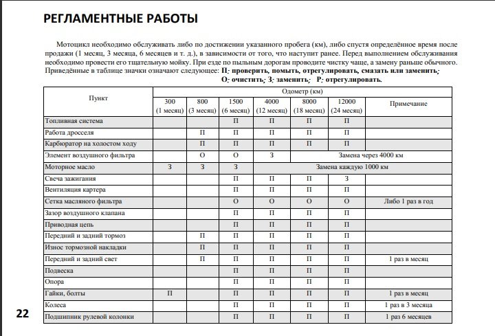

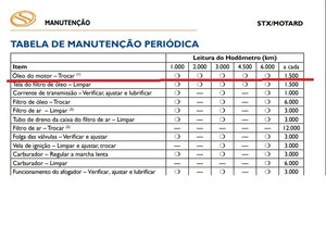

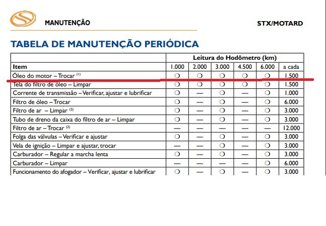

ПетровичЪ Опубликовано 3 марта, 2021 Жалоба Опубликовано 3 марта, 2021 (изменено) 18 минут назад, tim2813 сказал: Бензокран Yamaha YBR 125 с бумажным фильтром. За 60 тыс. км сменил 2 фильтра. Все хорошо продавливает. С привычкой предугадывать проблемы, а неуспешно их решать(в полевых условиях), первое что сделал бы я на юбр125, это сменил бы бумагу на сетку Цитата Масляный фильтр теперь картриджного типа с бумажный фильтрующим элементом. Так надо бить тревогу(производителю), что - НЕДОЛОЖИЛИ(подменили фильтр) хотя бы из интереса, что ответят)) Цитата У меня на Джаньши фильтр металлический сетчатый, замена масла - каждые 3000 км, на Юбрике - вообще нет классического фильтра - только сетка на дне и центрифуга, но замена масла - каждые 6000 км. Это ж откуда такие изыскания? вот инструкция с 170fmm и она ни чем не отличается от японского прародителя Изменено 3 марта, 2021 пользователем ПетровичЪ Цитата

ПетровичЪ Опубликовано 3 марта, 2021 Жалоба Опубликовано 3 марта, 2021 3 часа назад, ecconaut сказал: А откуда ты взял что интервал замены масла одинаков с металлическим и бумажным Выше слайды из инструкций(мануалов) для разных моторов с фильтром и без, и там явно не дотягивает до интервалов в 3-6тыс.. и с разницей в 500км, которую для обкатанного мотора считаю не актуальной 3 часа назад, ecconaut сказал: а с бумажным каждые 3000 (но минимум раз в год как обычно). Откуда взялись эти 3000, кто это придумал?? наверное горе экономисты, которые потом ноют через пост о "китайском рисе" )) Цитата
ecconaut Опубликовано 3 марта, 2021 Жалоба Опубликовано 3 марта, 2021 1 час назад, ПетровичЪ сказал: Выше слайды из инструкций(мануалов) для разных моторов с фильтром и без, и там явно не дотягивает до интервалов в 3-6тыс.. и с разницей в 500км, которую для обкатанного мотора считаю не актуальной Во-первых, это точно один и тот же двигатель? Во-вторых я имел в виду что интервал замены масла в 2-3 раза отличается при использовании металлического и бумажного фильтра, а не то что на всех моторах интервал 3000 с бумажным. Про 6 тысяч я вообще не заикался. Соотношение ещё и от площади поверхности фильтра зависит. Понятно что махонький фильтр менять нужно чаще. Да, я не учёл существование маленьких фильтров, в которые много бумаги не засунешь. Оттого у них разница в частоте замены не столь большая. Однако остаётся вопрос о ресурсе мотора. С бумажными фильтрами, в случае спокойной гражданской эксплуатации, пробег до капиталки должен быть больше. Просто из-за меньшего количества абразива в масле. 1 час назад, ПетровичЪ сказал: Откуда взялись эти 3000, кто это придумал?? наверное горе экономисты, которые потом ноют через пост о "китайском рисе" )) Зоншен придумал. Для своего двигателя со своими фильтрами на своём мотоцикле. Цифры взял из официального мануала у штатовских официалов. Поводов сомневаться нет. Там конечно в милях, я округлил, но это не суть. Цитата
