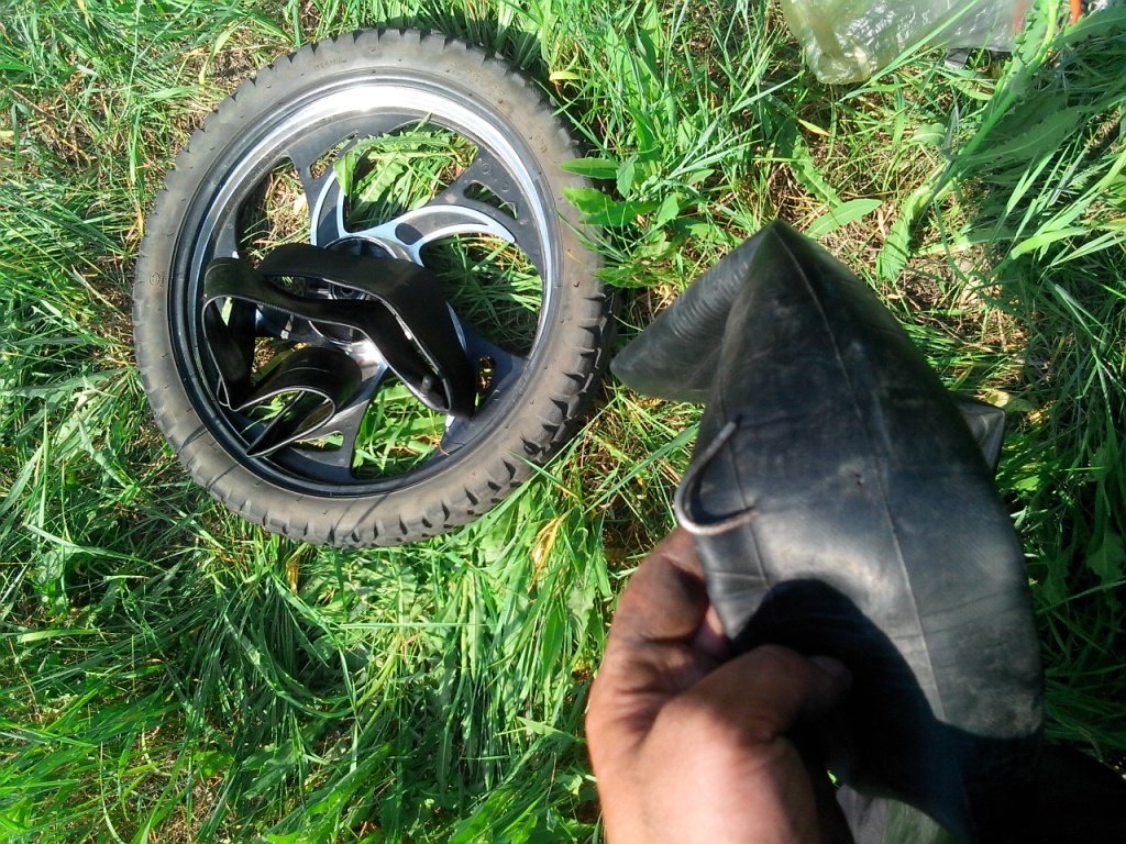

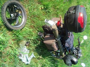

Вот сегодня были приключения!  На скорости резко переднее колесо спустило,как удержал до сих пор не пойму,ногу правда здорово ушиб(растянул),правой тормозил,а вот левой об асфальт... Оторыал сосок. Местная дама на 10-ки помогла,почти 2часа со мной мотвлась за 20 км.по магазинам мотались, нашел только на 17мопедовскую,взял думаю на тяну хоть до Ростова доеду. Привезла меня обратно,обменялись телефонами,хорошая баба,когда то на Яве гоняла,пока не кувырнулась. Приехал,помучился-центр.подножки нет...Останавливаются два "гуся"-немцы,реально фрицы,кстати наши только один остонавливался,все мимо,вот тебе и " братство". Короче разжился я настоящей немецкой камерой на 21 и вся в заплатках нл этому был очень рад..!

Ну и что.. зато веток в посадке полно.. сколько вас учить)) Наклоняешь с боковой, пока не подымится нужное колесо, и подставляешь палку под раму на противоположенной стороне, стоит мертво что на цетральной;)

19 часов назад, Моисеич сказал:
Вот сегодня были приключения!  На скорости резко переднее колесо спустило,как удержал до сих пор не пойму,ногу правда здорово ушиб(растянул),правой тормозил,а вот левой об асфальт... Оторвал сосок...
Жив и цел, а это - главное. Думаю, что стал тормозить передним уже подспущенным колесом, далее проворот резины,  срыв соска, резкое падение давления. Отпишись, как приедешь.

Камера отечественная и "косяк" пред идущего хозяина - изнутри на соске была навёрнута гайка с шайбой. а потом ещё сверху прикрутили. Сосок не прижимался плотно к ободу и конечно сильный нагрев- жара была за +30, перед этим шёл на скорости, сбавил на ремонт дороги ( слава Богу) и заехал на новый (черный) асфальт, тут и "заплясал"... У меня компрессор маленький.
