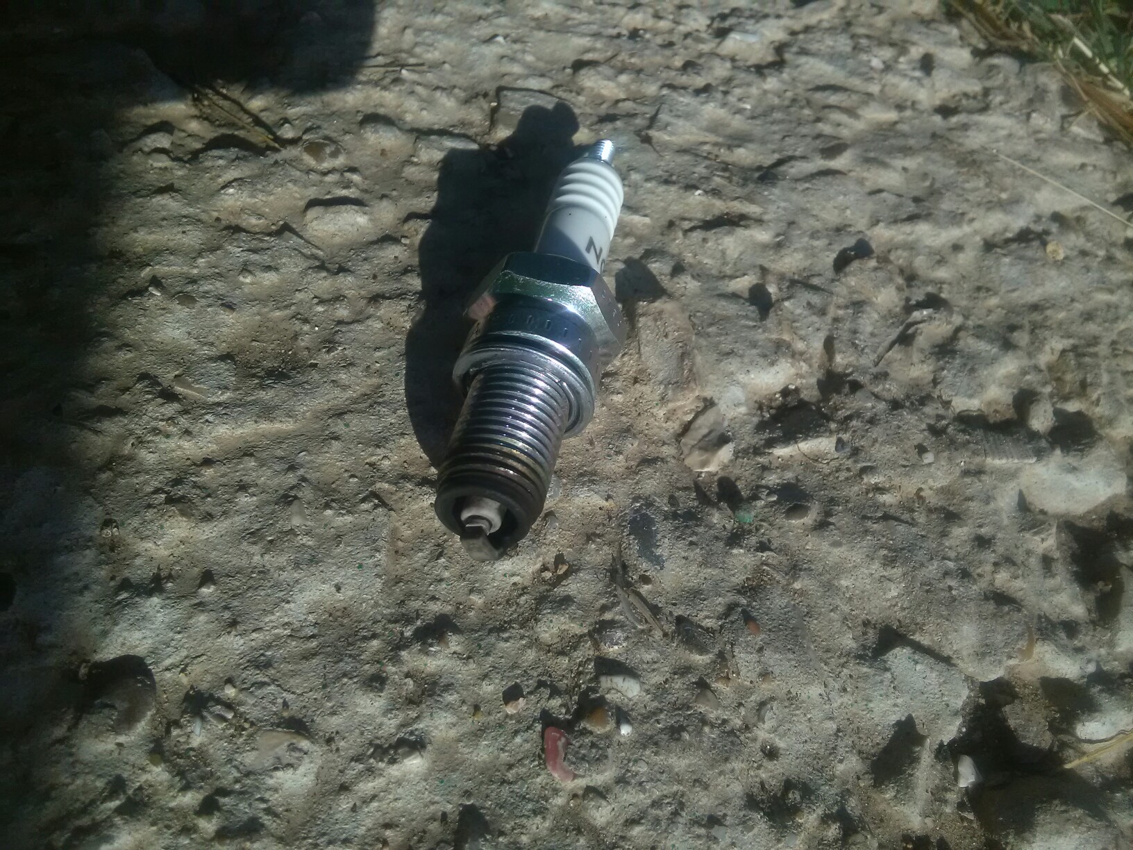

Проездил 25км и глянул на изолятор свечи и растроился.. есмотря на то что поднял на 1 деление иглу, цвет изолятора не изменился...
Вот какой цвет был до поднятия иглы
Вот после поднятие иглы на 1 деления и пробега 25км
Покатаю до 1000(смены масла) как есть и если цвет не изменится подниму на максимум иглу....
А вот теперь вывод, карб не подходит для данного мотора.. Походу его родной карб пз32(вроде как такие раньше ставили). Если не поможет, то надо больший жихлёр ставить, не нравится мне эта перспектива мутотени, толи в ремонт сдавать чтоб подобрали жихлёр, толи искать сразу карб с ускорительным насосом и подсосом для заводки на холодную на руле.
з.ы. свеча в стоке NGK8
