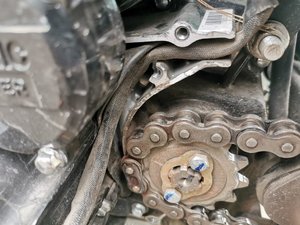

Kisho_o Опубликовано 18 июля, 2021 Жалоба Опубликовано 18 июля, 2021 (изменено) Всем доброго времени суток. А подскажите какая на нашем моте цепь стоит и сколько звеньев? А то та что шла с завода на 1700 пробега растянулась (ну и я немного проглядел её подтягивать, возможно бы такое и не произошло бы) и соскочив разбила крышку и вырвало крепление металлической пластины закрывающей провода. Заварили крушку аргоном, звёзды целы, хочу теперь цепь поменять на какую нибудь сальниковую наверное, езжу в основном в городе, из бездорожья только грунтовки. Ну и почти всегда езжу со вторым номером. Если кто ссылками поделится на хорошую цепь и звёзды был бы очень благодарен) Изменено 18 июля, 2021 пользователем Kisho_o Цитата
Алексей 26 Опубликовано 18 июля, 2021 Жалоба Опубликовано 18 июля, 2021 (изменено) У меня 520 106 звеньев в стоке Изменено 18 июля, 2021 пользователем Алексей 26 1 Цитата
Серый 1 Опубликовано 20 июля, 2021 Жалоба Опубликовано 20 июля, 2021 В 18.07.2021 в 20:19, Kisho_o сказал: Всем доброго времени суток. А подскажите какая на нашем моте цепь стоит и сколько звеньев? А то та что шла с завода на 1700 пробега растянулась (ну и я немного проглядел её подтягивать, возможно бы такое и не произошло бы) и соскочив разбила крышку и вырвало крепление металлической пластины закрывающей провода. Заварили крушку аргоном, звёзды целы, хочу теперь цепь поменять на какую нибудь сальниковую наверное, езжу в основном в городе, из бездорожья только грунтовки. Ну и почти всегда езжу со вторым номером. Если кто ссылками поделится на хорошую цепь и звёзды был бы очень благодарен) Я брал 104 звена вроде 1 Цитата
