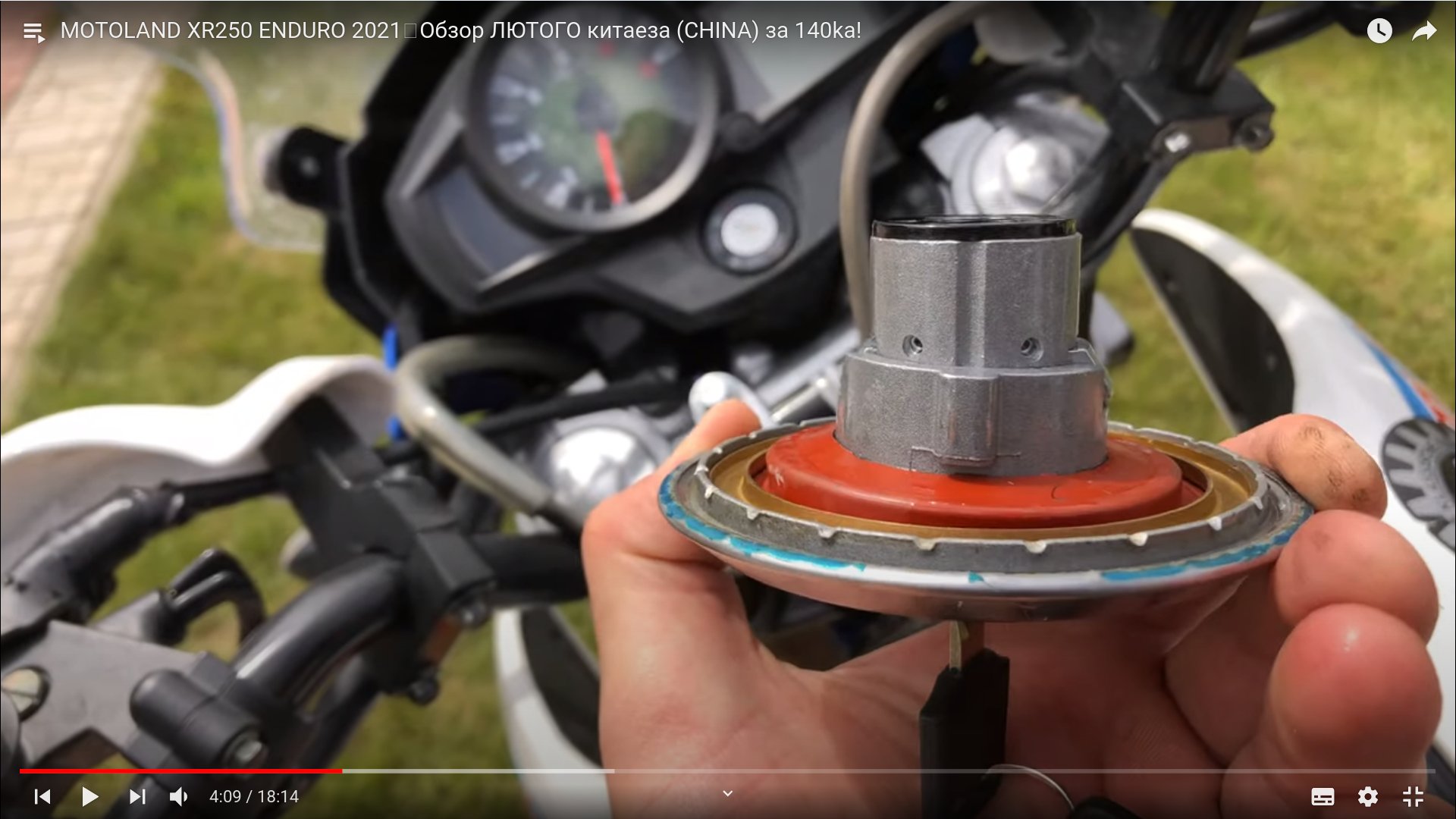

Dmev Опубликовано Суббота в 13:01 Жалоба Опубликовано Суббота в 13:01 (изменено) В 11.06.2026 в 09:42, Попандопуло сказал: Здравствуйте Хочу поменять крышку бензобака рейсер пантера 300 20 года Текст бенз, достало уже нюхать его Смотрел на озоне, не понятно не чего Может кто ссылку кинет чё покупать? У меня на пантере 2025 года текла крышка при заправке полного бака. Полностью перестала течь после небольшой доработки. Вот здесь писал, с фото: Не знаю, поможет ли более ранним рейсерам и совместимы ли крышки. Изменено Суббота в 13:02 пользователем Dmev 1 1 Цитата
Попандопуло Опубликовано Суббота в 13:20 Жалоба Опубликовано Суббота в 13:20 17 минут назад, Dmev сказал: У меня на пантере 2025 года текла крышка при заправке полного бака. Полностью перестала течь после небольшой доработки. Вот здесь писал, с фото: Не знаю, поможет ли более ранним рейсерам и совместимы ли крышки. А где сверлить то? Поподробней можно? Цитата
Dmev Опубликовано Суббота в 14:48 Жалоба Опубликовано Суббота в 14:48 1 час назад, Попандопуло сказал: А где сверлить то? Поподробней можно? Перейдите по стрелочке на это сообщение в той теме. Здесь в нём фото не отобразилось. Цитата

Alexander_62 Опубликовано Суббота в 18:54 Жалоба Опубликовано Суббота в 18:54 (изменено) 6 часов назад, Dmev сказал: У меня на пантере 2025 года текла крышка при заправке полного бака. Полностью перестала течь после небольшой доработки. Вот здесь писал, с фото: Я тоже так сделал, помогло. Мотоцикл 2019 года. Изменено Суббота в 19:04 пользователем Alexander_62 Цитата
Alexander_62 Опубликовано Суббота в 18:55 Жалоба Опубликовано Суббота в 18:55 (изменено) 5 часов назад, Попандопуло сказал: А где сверлить то? Поподробней можно? Изменено Суббота в 19:02 пользователем Alexander_62 1 1 Цитата

Dmev Опубликовано вчера в 04:16 Жалоба Опубликовано вчера в 04:16 11 часов назад, Попандопуло сказал: Не вижу стрелочки Цитата
Dmev Опубликовано вчера в 04:21 Жалоба Опубликовано вчера в 04:21 (изменено) 2 часа назад, Попандопуло сказал: Ясно, попробую Сверлить на сквозь? Обе стороны? Просверлить только стенку корпуса замка. Чтобы воздух проходил. Изменено вчера в 04:37 пользователем Dmev 2 Цитата
Alexander_62 Опубликовано вчера в 04:22 Жалоба Опубликовано вчера в 04:22 2 часа назад, Попандопуло сказал: Ясно, попробую Сверлить на сквозь? Обе стороны? Сверлить как на фотке — два отверстия (можно попробовать одно). Не понял про "насквозь". Если имеешь ввиду "насквозь" всю крышку, то нет, с одной стороны. Отверстий должно быть два (или одно). 2 Цитата

Попандопуло Опубликовано вчера в 06:27 Жалоба Опубликовано вчера в 06:27 2 часа назад, Alexander_62 сказал: Сверлить как на фотке — два отверстия (можно попробовать одно). Не понял про "насквозь". Если имеешь ввиду "насквозь" всю крышку, то нет, с одной стороны. Отверстий должно быть два (или одно). Просверлил, пока бак не полный был, все хорошо Дальше будем посмотреть Цитата
