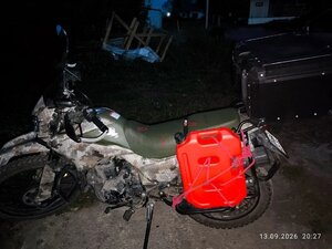

Уважаемые форумчасне! Подскажите бойцу СВО что за магия происходит с данным аппаратом. Приобрёл его для выезда на позиции и превезки баклажи. Очень доволен! Но есть одно НО. Иногда, не часто, по непонятной причине, "залипает" газ и мотоцикл едет как бы на круиз контроле. А так как почти всегда едешь на максимальном газу. Разобрал ручку газа, тросик в норме. Проверили прокладку троса, там все ровно. Раскрутили карбюратор, там тоже вроде как все чистенько и без задиров. Но постоянное ожидание подляны от железного коня, заставляет напрягаться. Помогите советом пожалуйста!
2 часа назад, Мосолик сказал:
залипает" газ и
Привет, подклинивает либо сам тросик (нужно разобрать, залить в рубашку троса ВДшки или масла, вынуть сам трос, возможно он уже разлохматился и его нужно просто заменить), либо заслонка в карбе, либо сама крутилкка в ручке газа (может быть образовалась заусенца на пластике или что-то туда попало).
8 часов назад, Мосолик сказал:
Уважаемые форумчасне! Подскажите бойцу СВО что за магия происходит с данным аппаратом. Приобрёл его для выезда на позиции и превезки баклажи. Очень доволен! Но есть одно НО. Иногда, не часто, по непонятной причине, "залипает" газ и мотоцикл едет как бы на круиз контроле. А так как почти всегда едешь на максимальном газу. Разобрал ручку газа, тросик в норме. Проверили прокладку троса, там все ровно. Раскрутили карбюратор, там тоже вроде как все чистенько и без задиров. Но посто онянное ожидание подляны от железного коня, заставляет напрягаться. Помогите советом пожалуйста!
У приятеля была похожая оказия. У него, правда, спортивный мотоцикл и гонял он на треке только. Однако режимы у вас примерно одинаковые. Дело было в том, что сам корпус ручки газа залипал. Толи пластик там не очень был, не знаю. Я бы саму ручку газа смазал тоже.
Во всём этом деле 99% клинит сама заслонка в карбе.
Просто обрати внимание на погодные условия, если на улице жарко и сухо-не клинит, а если прохладно и сыро-клинит, значить точно заслонка. Лечить только наждачкой Р400-600.
Это такая фишка на карбах PZ.
10 часов назад, Мосолик сказал:
Это частое явление на Пантерах, возникает после резких маневров ручкой газа в больших амплитудах. В деталях - при большом открытии дроссельной заслонки делаем ручкой резкий сброс газа, а заслонка не всегда успевает среагировать так же быстро. В результате нижняя бобышка тросика вылетает из своего гнезда на дроссельной заслонке, зацепляется за саму заслонку и не позволяет ей закрыться в результате чего и появляется нежелательное явление "круиз-контроля". Отключить круиз-контроль немедленно можно удлинив тросик газа регулировочными гайками на ручке газа или просто не обращать внимания и в дальнейшем при езде, через десяток км примерно от вибраций бобышка проваливается снова в свое гнездо и нормальная работа газа возвращается. Как с этим бороться, я еще не придумал. Пока снял небольшую фаску на гнезде заслонки, что бы бобышке было труднее зацепляться за заслонку и легче сваливаться в свое гнездо, но не факт, что это поможет, может даже навредить - проверить пробегом на практике пока не смог, так как надо обкатывать и окультуривать другой новый мот пока прохладно. Наверное лучше и правильней поставить более мощную возвратную пружину заслонки или как-то усилить ее (растянуть чутка или подложить что-то. Берегите себя! Храни вас Бог!

Ручку газа проверяли первым делом, визуально ни закусов ни заусенец не видно. Я тоже грешу на заслонку. Усиление (растяжение или проставка) пружины хорошая мысль спасибо! Присутствует зависимость от погодных условий как говорит тов. Serega_80. Проблема появилась в туман и дождь. Когда едешь с полностью открытыми газом и при бросании ручки мотоцикл как разгонялся так и разгоняется, это мягко говоря впечатляет))) можно запросто залететь ни туда 🤣. Буду смотреть как дальше пойдет! Быть добру! ✊
