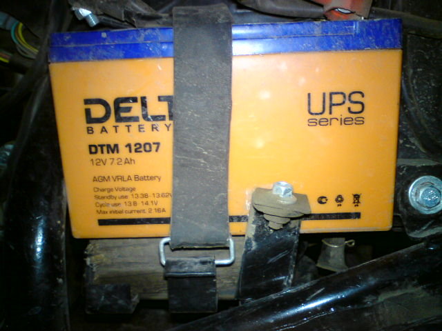

Neo1 Опубликовано 28 мая, 2018 Жалоба Опубликовано 28 мая, 2018 (изменено) 1 час назад, evgeniy569 сказал: 3. Аккумулятор, вроде ничего, но он тонкий случись что с ним придётся заказывать фирменный его, сделали так что обычный не поставить, не знаю это у всех пантер так или только у новых? выход всегда есть лучше и дешевле 900р.и не обслуживаемый также можно бумажный фильтр 150р. машинный сделать сразу три штуки Изменено 28 мая, 2018 пользователем Neo1 Цитата
evgeniy569 Опубликовано 28 мая, 2018 Автор Жалоба Опубликовано 28 мая, 2018 Только что, Neo1 сказал: выход всегда есть лучше и дешевле А он разве стартерный? Цитата
Neo1 Опубликовано 28 мая, 2018 Жалоба Опубликовано 28 мая, 2018 1 минуту назад, evgeniy569 сказал: А он разве стартерный? уже 2 месяца нормально крутит даже лучше родного Цитата
evgeniy569 Опубликовано 28 мая, 2018 Автор Жалоба Опубликовано 28 мая, 2018 Вот когда годик прокрутит, тогда расскажете! Цитата
Neo1 Опубликовано 28 мая, 2018 Жалоба Опубликовано 28 мая, 2018 (изменено) 47 минут назад, evgeniy569 сказал: Вот когда годик прокрутит, тогда расскажете! они разные бывают смотри маркировку напруга 105А главное вес 2,5 кг ,хотя стали мухлевать вместо свинца тяжелое стекло засовывать. Я увепен, что прослужить дольше родного ,года 3 точно Изменено 28 мая, 2018 пользователем Neo1 Цитата
Opora2008 Опубликовано 28 мая, 2018 Жалоба Опубликовано 28 мая, 2018 1 час назад, Neo1 сказал: ..... смотри маркировку напруга 105А главное вес 2,5 кг ......... Я увепен, что прослужить дольше родного ,года 3 точно Судя по тому, что напруга измеряется в Амперах))) Да еще и 105А (!) в АКБ от бесперебойника (!) .... Я уверен - "прослужит он НЕдолго", точно)))) Женя, если модель АКБ Дельтовский 1207 влезает, то не парься, форм-фактор вполне стандартный! Аналоги найдешь, 100%. От бесперебойника, конечно, можно крутить стартер (на крайняк, если родной сел рядом с работой), но... недолго)))) Да и в более-менее ответственный выезд на него надеяться не стоит однозначно!))) Цитата
Neo1 Опубликовано 28 мая, 2018 Жалоба Опубликовано 28 мая, 2018 (изменено) 23 минуты назад, Opora2008 сказал: Судя по тому, что напруга измеряется в Амперах))) Да еще и 105А (!) в АКБ от бесперебойника (!) .... Я уверен - "прослужит он НЕдолго", точно)))) Женя, если модель АКБ Дельтовский 1207 влезает, то не парься, форм-фактор вполне стандартный! Аналоги найдешь, 100%. От бесперебойника, конечно, можно крутить стартер (на крайняк, если родной сел рядом с работой), но... недолго)))) Да и в более-менее ответственный выезд на него надеяться не стоит однозначно!))) а культурный с сарказмом... очень мало туда подойдут! и они дорогие! готовь 2500р. чтоб туда влезло . упертые выСваршики говорят прибавь напругу ( ток) Изменено 28 мая, 2018 пользователем Neo1 Цитата

Opora2008 Опубликовано 29 мая, 2018 Жалоба Опубликовано 29 мая, 2018 @Neo1, ты бы почитал, для начала разговора, курс школьной физики что ли, на досуге... Разберись, что в чем измеряется, где Вольты, а где Амперы, чем они отличаются, есть ли вообще понятие стартерный ток у АКБ серии DTM (от бесперебойника), который представлен тобой в виде стартерного.... Очень пользительно и поучительно. Заодно почитай чем отличаются АКБ от бесперебойника и стартерные АКБ... Ну и Гугл тебе в помощь, если не забанили, конечно))) Для справки: АКБ от Delta марки 1207 серии DTM стоят в районе 1000-1100 руб., серии СТ (тот, что нужен, стартерный) в районе 1500-1700 руб. Что тебе впаривают за 2500 нам не ведомо...))))))) P.S. "СварШикам, которые говорят"..., передавай привет!)))))))))))))))))))))))))))))))))))))))) Цитата
