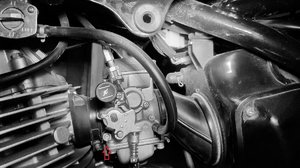

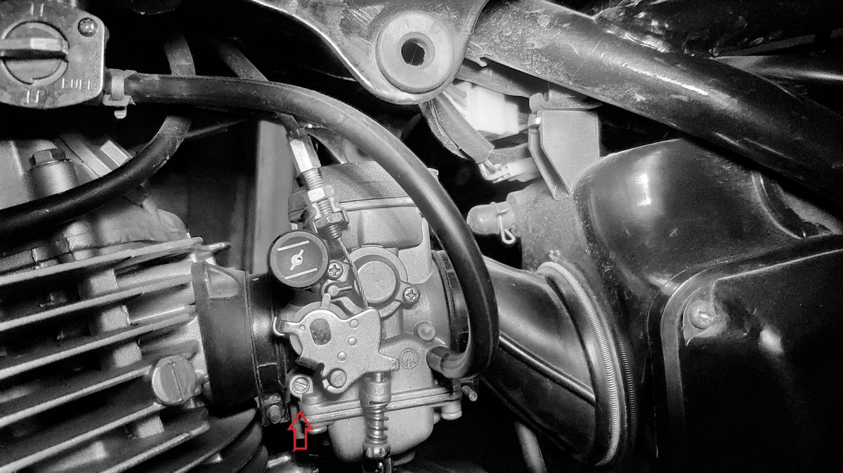

На карбюраторе только один винт для регулировки видел - под прямую отвёртку, на левой стороне карба. Ещё один должен быть?
Фильтр воздушный не пропитывал маслом. Стоит ли? 1 месяц - это разве простой для мотоцикла?
Если сухой, то стоит. Но если это делать спецсмазкой и переборщить, то дико богатить начнёт.
Про конкретно твой карб не скажу, но винт тот скорее всего качество на холостых, количеством,он же обороты на холостых, заведует упорный винт в том месте, куда тросик вставляется в карб. В мощностных режимах регулируется положение иглы и меняется главный жиклёр при необходимости. Жиклёр ХХ тоже есть, но его обычно трогают уже после тюнинга выхлопной системы.

В видео про регулировку карба автор ошибается.
(при закручивании винта качества смесь обедняется ,а при откручивании обогощается.)
10 минут назад, капер1966 сказал:
Раньше тоже однажды меня с толку сбили одной статьей по карбу. Начал этот вопрос изучать более подробно и обнаружил, что авторы разных статей или мануалов по разному описывают качество смеси. Первые считают, что чем в смеси меньше бензина и больше воздуха, тем смесь беднее (типа беднее бензином).
Другие утверждают, что бедная смесь та, в которой мало воздуха.
Для меня лично привычно считать, что смесь обедняют/обогощают бензином. Поэтому при богатой "коптит" и сажи много.
И большинство карбов перекрывают воздушный канал при заворачивании, то есть обогощая тем самым смесь. А при выворачивании винта, смесь обедняет.
31 минуту назад, shorsik сказал:
На карбе (в видео)  Винт/качества отвечает за топливо( это вакуумный карб  MV 30 ) и чем больше его выкрутить тем  богаче смесь.
Много топлива -смесь богатая
Много воздуха -смесь бедная
Так всегда было и будет и не надо ничего выдумывать.
Разборка, регулировка и работа карбюратора Keihin VE88 - Форум
Не все печатные издания считают также, как мы с тобой))) и этим самым вводят людей в заблуждение и непонятки.
По поводу карба спасибо за разъяснение. Теперь ясно, что ВК регулирует сечение именно топливного, а не воздушного канала.
3 минуты назад, shorsik сказал:
1 Писателей развелось как собак нерезаных :D
2 В/качества расположенный ближе к цилиндру отвечает за топливо,(на вакуумных карбах)а В/к  расположенный ближе к воздушному фильтру(на обычных  карбах) за воздух (то есть перекрывает воздушный канал и там да ,закручиваешь и смесь обогащается)

На карбе один винт, и когда кто то пишет что в\к  - это винт качества, а в\к - это винт количества, уж простите великодушно, но мне не понятно.
