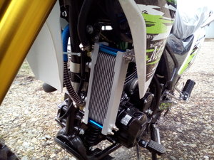

Motod Опубликовано 25 января, 2020 Жалоба Поделиться Опубликовано 25 января, 2020 Ещё вариант крепления масло радиатора 2 166,69 руб. 14%СКИДКА | Масляный радиатор грязи питбайк обезьяна гоночный мотоцикл высокая производительность refires аксессуары Kayo BSE изогнутый луч велосипедhttps://s.click.aliexpress.com/e/_NTXOd и указателя температуры масла 19,81 руб. 10%СКИДКА | XH-B310 цифровая трубка светодиодный Дисплей Термометр 12V Температура метр k-типа M6 измерительный прибор для термопары-30 ~ 800 градусов термографhttps://s.click.aliexpress.com/e/_N1PWp 1 Цитата Ссылка на комментарий Поделиться на другие сайты Поделиться

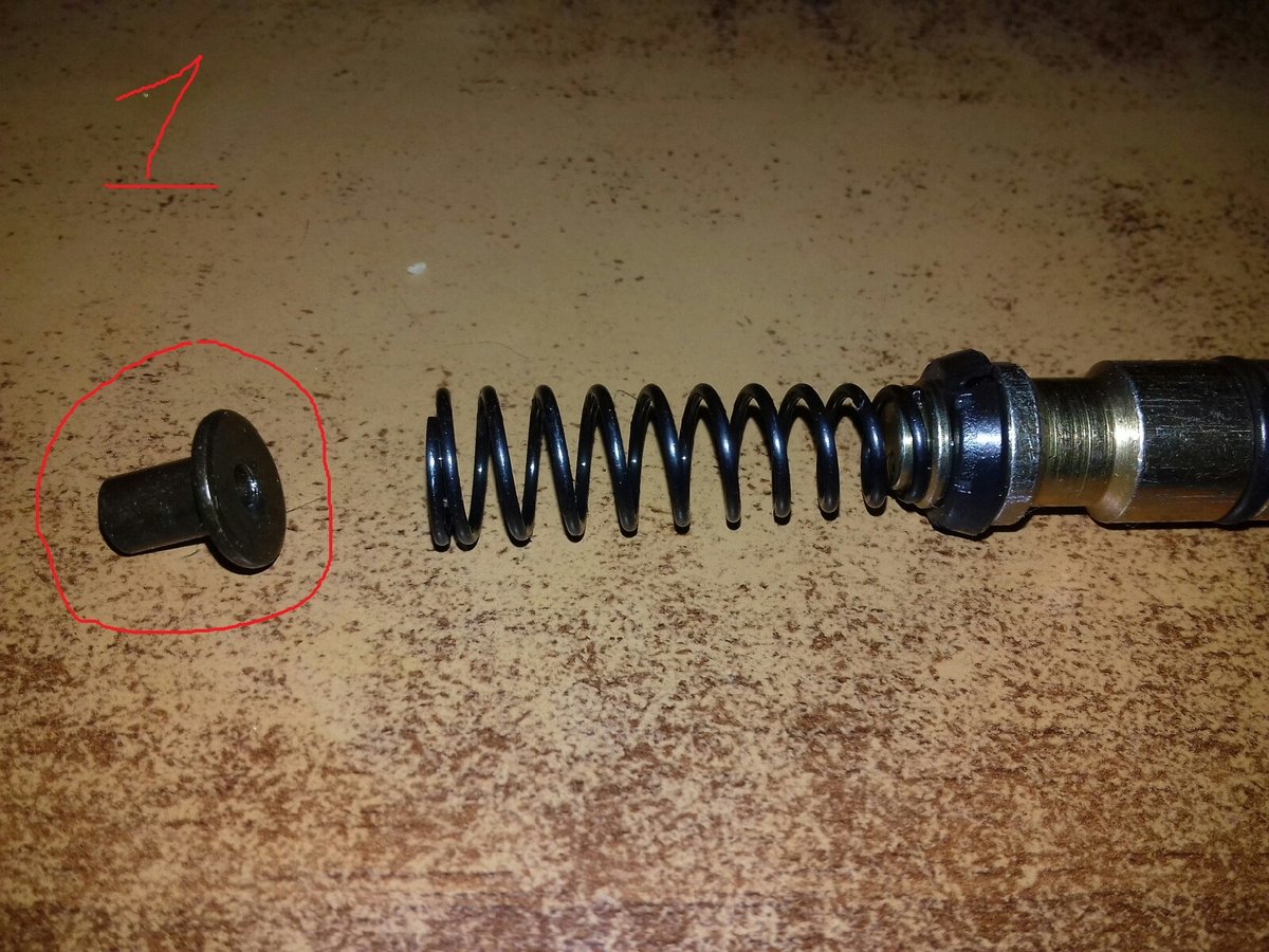

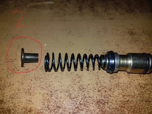

Андрей 1987 Опубликовано 29 января, 2020 Жалоба Поделиться Опубликовано 29 января, 2020 Как установить эту запчасть? Цитата Ссылка на комментарий Поделиться на другие сайты Поделиться
ttl Опубликовано 29 января, 2020 Жалоба Поделиться Опубликовано 29 января, 2020 (изменено) В 25.01.2020 в 11:43, Motod сказал: Молодец, шикарно.) Теперь можно смело кататься без боязни неожиданно перегреть двигатель. Сам ненарадуюсь установленному маслянному охлаждению. В прохладную погоду из-за радиатора масло может не выходить на рабочую температуру. Для решения этой проблемы Можно радиатор закрыть пакетом. Изменено 29 января, 2020 пользователем ttl Цитата Ссылка на комментарий Поделиться на другие сайты Поделиться
GreK_77_RUS Опубликовано 29 января, 2020 Жалоба Поделиться Опубликовано 29 января, 2020 20 минут назад, ttl сказал: Теперь можно смело кататься без боязни неожиданно перегреть двигатель. Сдуру можно и писюн сломать... 21 минуту назад, ttl сказал: прохладную погоду из-за радиатора масло может не выходить на рабочую температуру. Для решения этой проблемы Можно радиатор закрыть пакетом. Ерунда , в этом нет необходимости хоть в мороз хоть в стужу. Кстати пакетик то не поплавится ?))) Установлено неплохо , только защиту нужно городить на него , иначе при падении или любая коряга повредят радиатор... Цитата Ссылка на комментарий Поделиться на другие сайты Поделиться
потом Опубликовано 29 января, 2020 Жалоба Поделиться Опубликовано 29 января, 2020 45 минут назад, ttl сказал: Молодец, шикарно.) Теперь можно смело кататься без боязни неожиданно перегреть двигатель. Сам ненарадуюсь установленному маслянному охлаждению. В прохладную погоду из-за радиатора масло может не выходить на рабочую температуру. Для решения этой проблемы Можно радиатор закрыть пакетом. лишняя приблуда , минус надешности! такой же нижневальный мотор даже немного форсанул,никогда не перегревалься! испытанно в пустыне типа дакара просто заливаю 50 и настраиваю на нормальную смесь. имхо 1 Цитата Ссылка на комментарий Поделиться на другие сайты Поделиться
потом Опубликовано 30 января, 2020 Жалоба Поделиться Опубликовано 30 января, 2020 В 25.01.2020 в 12:40, Motod сказал: Ещё вариант крепления масло радиатора 2 166,69 руб. 14%СКИДКА | Масляный радиатор грязи питбайк обезьяна гоночный мотоцикл высокая производительность refires аксессуары Kayo BSE изогнутый луч велосипедhttps://s.click.aliexpress.com/e/_NTXOd и указателя температуры масла 19,81 руб. 10%СКИДКА | XH-B310 цифровая трубка светодиодный Дисплей Термометр 12V Температура метр k-типа M6 измерительный прибор для термопары-30 ~ 800 градусов термографhttps://s.click.aliexpress.com/e/_N1PWp зачем все это головняк? есть проще сделать, обрати внимания там в цилиндре 4 сплошные перемычки навстречу потоку воздуха, нужно просверлить дырочки между ребрами,достаточно редко и все Цитата Ссылка на комментарий Поделиться на другие сайты Поделиться
ttl Опубликовано 30 января, 2020 Жалоба Поделиться Опубликовано 30 января, 2020 (изменено) В 29.01.2020 в 15:37, GreK_77_RUS сказал: Сдуру можно и писюн сломать... Ерунда , в этом нет необходимости хоть в мороз хоть в стужу. Кстати пакетик то не поплавится ?))) Установлено неплохо , только защиту нужно городить на него , иначе при падении или любая коряга повредят радиатор... Насчет "ерунды" не согласен. Установите датчик температуры масла, поездите в разных режимах и посмотрите на температуру масла. Лично у меня маслянный радиатор снизил температуру масла в среднем на 15 градусов. Теперь у меня как а аптеке средняя температура масла 95 градусов. Если система собрана правильно и из качественных элементов, с надежностью проблем не возникнет. Спорить насчет полезности и нужности установки маслянного радиатора не буду, дело это бабское каждый сам для себя решает. Пакетик не плавится.:-) Изменено 30 января, 2020 пользователем ttl Цитата Ссылка на комментарий Поделиться на другие сайты Поделиться

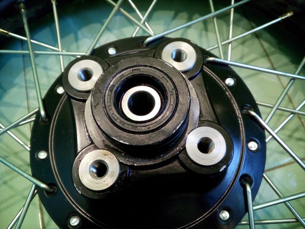

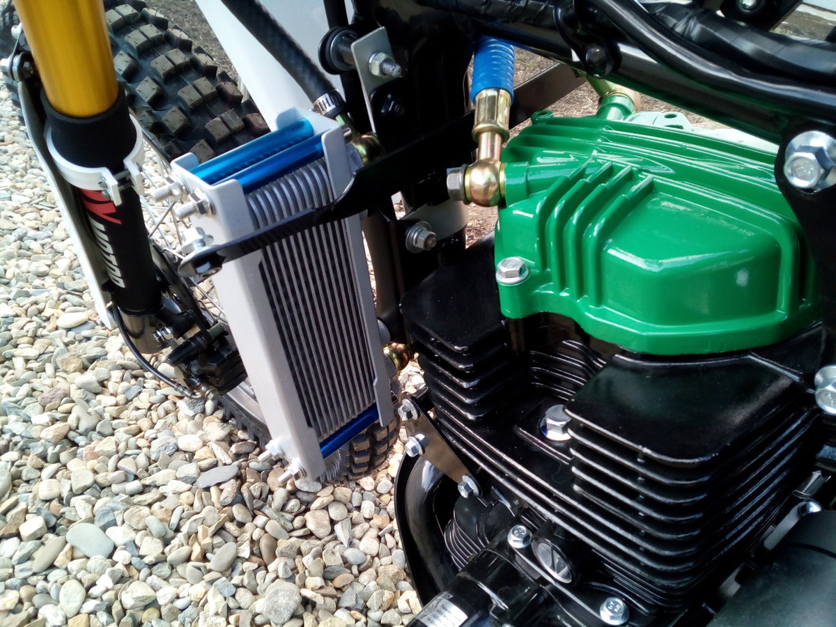

Знакомец Опубликовано 2 февраля, 2020 Жалоба Поделиться Опубликовано 2 февраля, 2020 В 25.01.2020 в 12:40, Motod сказал: Ещё вариант крепления масло радиатора 2 166,69 руб. 14%СКИДКА | Масляный радиатор грязи питбайк обезьяна гоночный мотоцикл высокая производительность refires аксессуары Kayo BSE изогнутый луч велосипедhttps://s.click.aliexpress.com/e/_NTXOd и указателя температуры масла 19,81 руб. 10%СКИДКА | XH-B310 цифровая трубка светодиодный Дисплей Термометр 12V Температура метр k-типа M6 измерительный прибор для термопары-30 ~ 800 градусов термографhttps://s.click.aliexpress.com/e/_N1PWp Смотри, аккуратнее. Точно такой же радиатор у меня. Те втулки, в которые ввёрнуты болты крепления - они из алюминия. И они в корпус радиатора... просто впрессованы! Выяснил это в лесу, приматывал радиатор к дуге веревкой из пластиковой бутылки(благо много их по полям и весям). Закрепил всё это дело на болты. Можешь прихватить аргоном. Не благодари. Цитата Ссылка на комментарий Поделиться на другие сайты Поделиться
Motod Опубликовано 11 февраля, 2020 Жалоба Поделиться Опубликовано 11 февраля, 2020 Переделал крепление. 3 Цитата Ссылка на комментарий Поделиться на другие сайты Поделиться

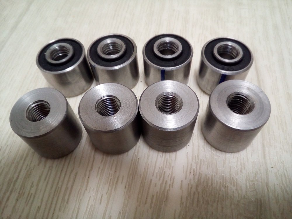

Igor_61 Опубликовано 11 февраля, 2020 Жалоба Поделиться Опубликовано 11 февраля, 2020 1 час назад, Motod сказал: Переделал крепление. А надо было лишь перед началом эксплуатации нарезать резьбу внутри сайленблоков и закрепить звезду болтами, о чем говорено-переговорено. Всяко проще, чем точить втулки, перепресовывать их........ Пишу так, потому что нарезал резьбу и уже 15 ккм нет никаких проблем. Цитата Ссылка на комментарий Поделиться на другие сайты Поделиться
laver Опубликовано 11 февраля, 2020 Жалоба Поделиться Опубликовано 11 февраля, 2020 1 час назад, Motod сказал: Переделал крепление. Мне уже пришли такие втулки, как износятся сайленты - сразу эти запрессую!! Цитата Ссылка на комментарий Поделиться на другие сайты Поделиться
