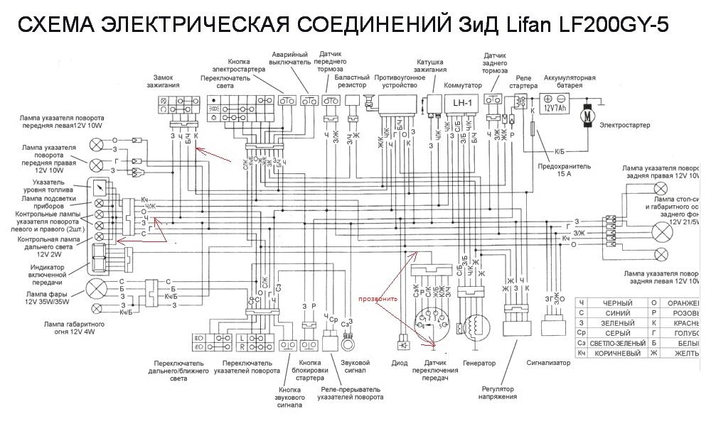

Вот мануал не очень внятный и наглядный от ЗиДа. См. стр 7, 8, 9, надеюсь, чем-нибудь поможет.
http://www.zid.ru/upload/passports/LF200163FML-2_cat.pdf

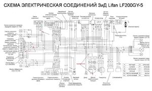

...И с эл. схемой фотой повторюсь. Удачи на пути от АК до АКМ, Kalash.

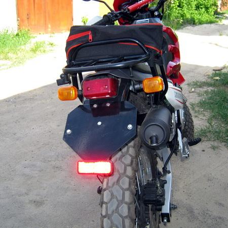

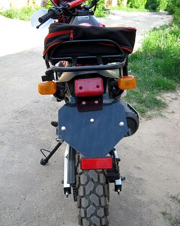

1. После падения на бок (см. #564), покупка (4шт. 220р.) и установка сзади поворотников (a'la Honda, компактных и менее за ляжки цепляемых; заднее родное стекло перешло на лев. передний); ремонт упора кувалдой, трубой, сваркой и болгаркой (200р.); затем, раз уж нарушил девственность, то выгнул упор под себя + резину (из особо ценных и твёрдых пород :lol:) на опору. И то и другое пошло лишь на пользу. Рамку, нашу пластилиновую, выгнул на место. Заново отрегулировал свет фары. Выравнивание руля не потребовалось, показалось с расстройства... Крыло передн. пока не подкрашивал.

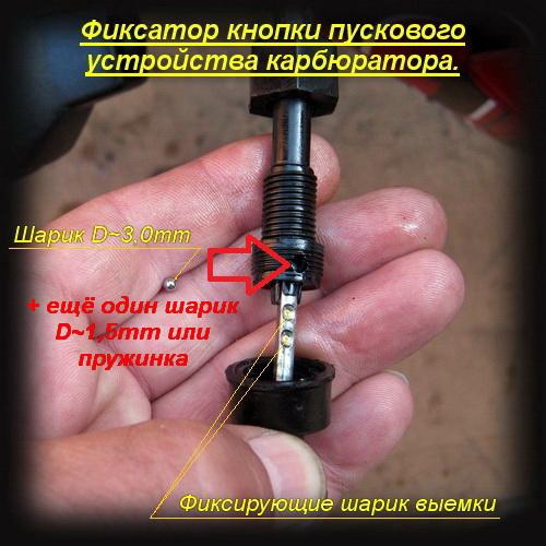

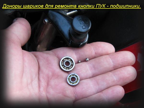

5. Устранил огрех бестолкового ремонта ручки пускача (См.#512 и фото), вставкой подобранного из мини-подшипников, замест утерянного шарика (можно и пружинку, как у англ. замка, толкащей лечинку, но шарик проще, а значит и надёжней). Теперь кнопа сидит на сколько её выдвинешь/задвинешь, как вкопанная, лучше, чем было  до того как.

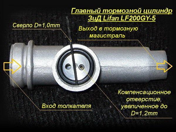

6. Благодаря Вишер'у, не мудрствуя лукаво, влез в ГТЦ и сделал всё, как он писал (См. #25, #593 и мои фото) + пластиковый фитинг для ТЖ, крепяшийся в ГТЦ, лишь С-образной шайбой (почти как наша горе-звезда ведомая), не исключавшей попаданья в магистраль воздуха, залил силик-ым клеем; изнутри расширенное отверстие отполировал, что-бы не во-вред манжетам было, да смазал толкатель литолом. Итог: изчезло трение колодок, которые однажды на трассе разогревшись, заблокировали задн. колесо(!), об суппорт даж обжёгся, тады винил я в этом грубые сапОги,.. а ларчик просто открывался. Сейчас колодки брысь от диска, как в испуге. Теперича задн. колесу ни что не мешает свободно вращаться-крутится, как у лисаПеда! Летит, как жеребец. Спасибо, Вишер.

13. Присандалил оконечник незатекайку на флейту глушителя (См. #560).

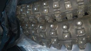

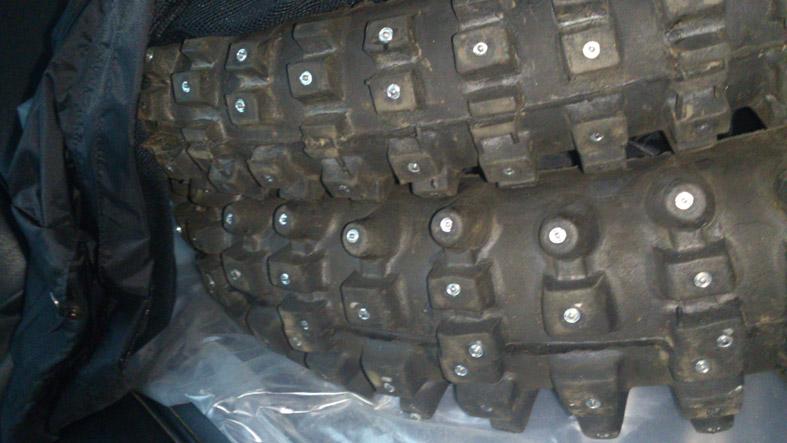

Езжу с зимы на Петрошине. С автошипами. Пока руки не дошли сменить. Но я потихоньку по асфальту, до карьеров тошню. А по песочку чуть побыстрее. На асфальте, хреново - как буд-то колеса из жвачки сделаны. Страшно поворачивать. Но если не борзеть - доехать можно.
По песочку, конечно, гребет получше чем стоковая.
Сейчас озадачился покупать резину эндурную, типа Mitas 09. Еще пара вариантов наклевывается. Финская, даже подешевле.
http://www.biltema.fi/fi/Autoilu---MP/Moottoripyorat/Vanteet-ja-renkaat/Endurorengas-82363/
Отзывы хорошие. Если интересно - пиши в личку, скооперируемся :)..
