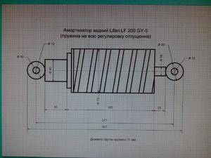

+ Аморт новый нуна купить (расстояние по осям от 275мм)... Думаю какой брать;

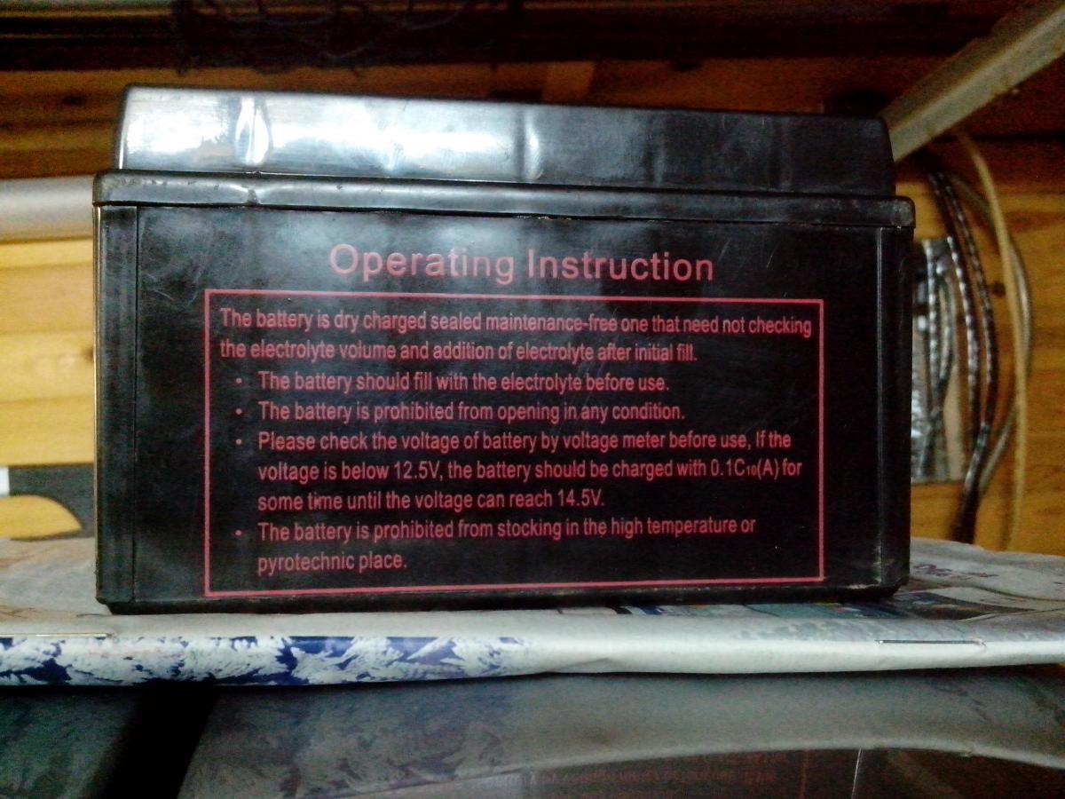

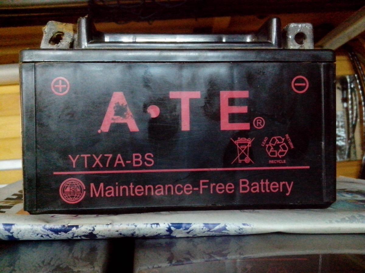

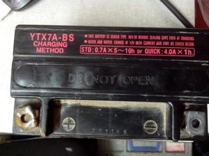

Всем привет, на новогодних каникулах стал обладателем Lifan 200GY-5. Почитал сей форум, дочитал пока до 26 страницы, подчерпнул для себя много интересной и нужной информации. Пока не начался сезон, хотя и по снегу можно с удовольствием прохватить, все ж решил последовать вашим советам и врезать в подвес заднего колеса смазочные нипели. Но вот появился какой вопрос. Так как мот достался не новый (767 км и 2011 год выпуска) не знаю было ли залито что-то в АКБ, т.к. сейчас там вообще сухо. Нужно ли туда долить воды или электролита? Вот фотки АКБ.
выкидывай нахрен и покупай новую
доливают обычно дистиллированную воду и заряжают потом - но именно эта стоковая батарея не любит разряда и дохнет
бери новую! добро пожаловать! мои поздравления!)))
Никотин, если не трудно глянь в АКБ, видно там электролит или нет. Свою АКБ менять пока рано - заряд держит.

Промерий все размеры заднего амморта коли снят по максимуму, плиз!!!
