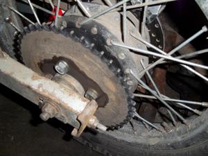

привет парни! сегодня заходил в гараж,стоит мой бедолага,ждет своей очереди. до него руки не доходят.сфоткал заднюю звезду вот так я все это заармянил))))))))post-8236-0-68484700-1394817199_thumb.jpg
