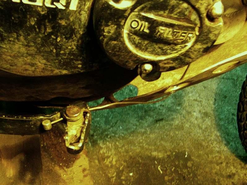

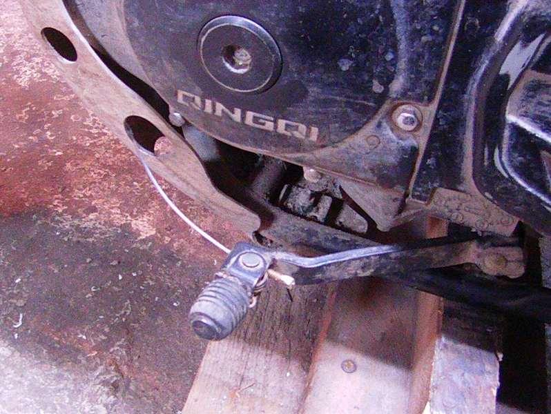

Наконец-то сподобился сделать "тросик от травы" - как представил опять как между рычагами тормоза и переключения передач трава набиваться будет - так враз лень прошла! :D
Сделал максимально изящно - из тросика тормоза с велосипеда. В защите картера и торцах рычагов просверлил отверстия и пропустил, трос, сквозь них, так, чтобы тросик прошёл между защитой и рамой.
Трос фиксируется, с обной стороны, - родной бобышкой, а с другой стороны - обрезком латунного нипеля, который я расплющил, что-бы он не мешал складываться лапке перключателя передач, тросик сделал достаточно длинным - для совершенно свободного хода рычагов.
опасная конструкция если тросиком поймаеш хорошую ветку а по закону подлости обязательно поймаеш то согнёт оба рычага
Подумал об этом и потому поставил тонкий тросик с бобышками - при форс-мажоре - бобышка оборвётся.
