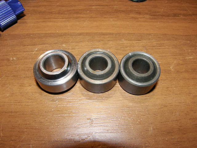

Сейчас поснимал пластик, бак и разобрал заднюю подвеску. Думал разберу, смажу и соберу обратно, не тут то было. Такого качеста сборки я даже у Irbis не видел. Больше половины сальников подвески на помойку сразу.
Шаровые в амортизаторе и в прогрессивке меня вообще убили. Особенно как они герметизируются - простыми резиновыми колечками. Уже сновья задняя подвеска люфтит прилично. Были сняты. Мот проехал 3км, у на блестящей шаровой (которая в прогрессивке стоит) уже задиры
Наверняка кто-нибдь переделывал подвеску заднюю, ткинте пожалуйста ссылкой, где почитать можно. Или хотябы в каком году это было :)
На данный момент пока думаю купить хороших радиальных шариковых подшипников и поставить их в ряд по 3-4 штуки вместе. Как думаете прокатит ? Игольчатые было бы еще лучше, но их сложней найти и надо точить втулки, а шариковых можно насувать и сразу собирать, стянув все болтом.

там нагрузки с разных сторон, "радиальных шариковых подшипников" - их разломать может нафик при нагрузке.
проблемный узел, ток заводу наплевать, спецально что ли делают так...
и что у тебя с осью заднего колеса ? затянул и отрезал лишнее ?
Шарнирный подшипник ставится для чтобы работать под разными углами. Моноамортизатор несёт нагрузку в разных плоскостях.
Не, даже ничего не утягивал. Так и было. Головка на гайку не одевалась, решил обрезать покороче ось
У меня на каве клх ни одного шарнирного подпишника нет в подвеске. Одни игольчатые. У балтмоторса получается что рама ходуном ходит ?

Половина задней подвески собрано. Собрал как было, просто смазки забил как следует. Аморт был сдутый, накачал. На подшипниках вместо шаровых можно сказать сэкономил тыщи 2,5 -3. Тогда надо жижу купить, прокачать тормоза нормальной тормозухой и залить нормальное масло в вилку.
