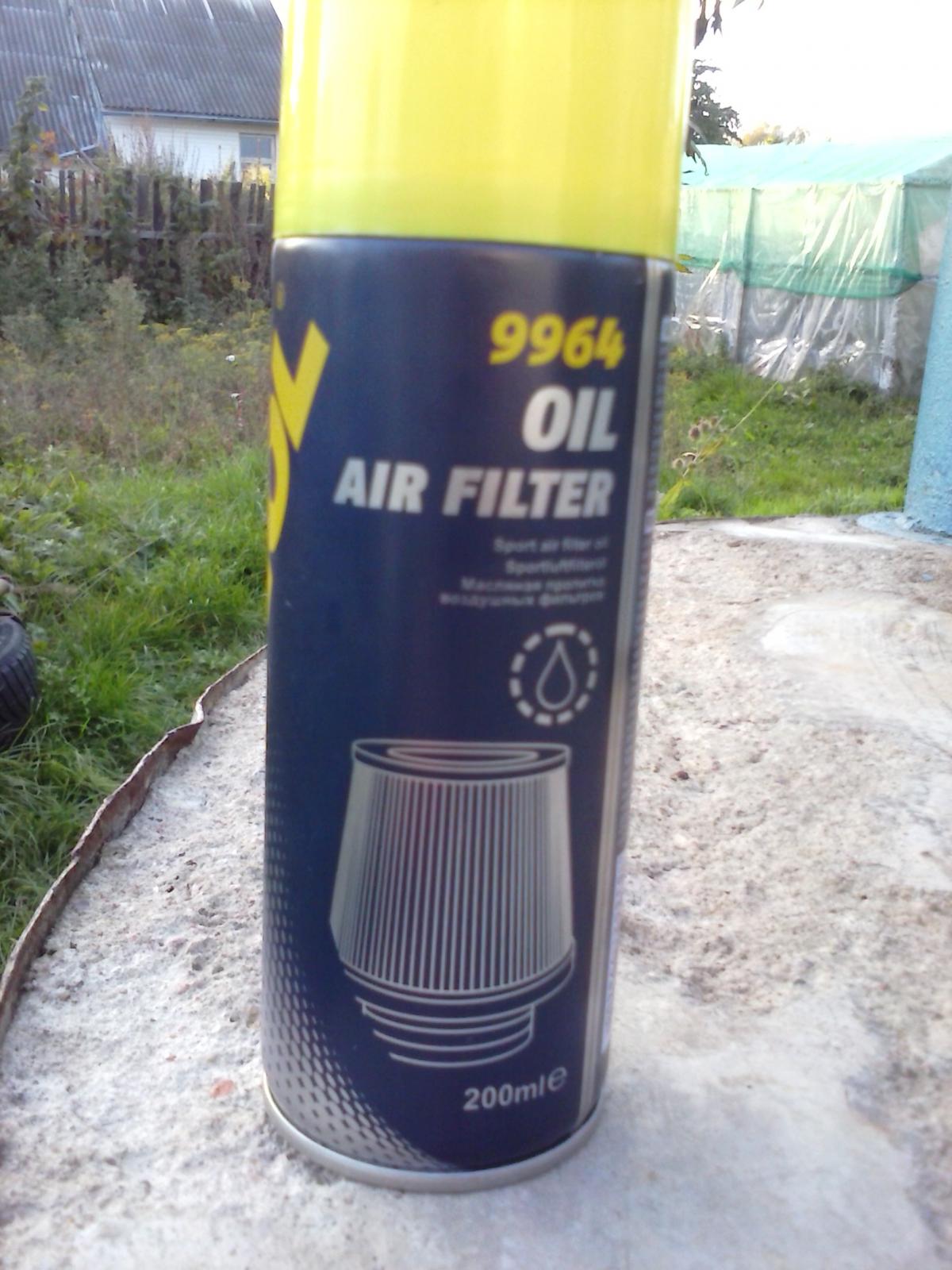

во чего сегодня прикупил по случаю аж челых 63 рубля отдал :rolleyes:  :rolleyes:  :rolleyes: post-9693-0-18377300-1380817992_thumb.jpg
Молодцы Манол, я силиконовую смазку беру тоже Манол, неплохая.А у S1 фильтр тоже поролоновый, сам пока  не смотрел.?
поролон потому и купил
