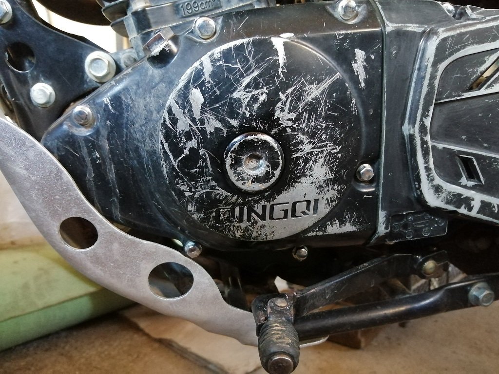

Помогите открутить "крышку контрольного отверстия". Решил сегодня проверить зазоры клапанов и вот. Слизались все грани. И грел и откисал и ключ самодельный делал. Причём в прошлом году откручивал. Сливать масло и снимать всю крышку?
Не заморачивайся. Сними крышку клапанов, выкрути свечу, выставвь по отвертке вмт и регулируй.
На всяк случай для подстраховки вмт подергай коромысла. Должен чувствоваться "зазор в клапане".
Согласен! Так и сделаю.

Если изначально затянул "шоб не открутилась" - то шансов нет. Я на 250 с этим столкнулся, как итог - замена этой заглушки...
21 час назад, Jhonkin сказал:
Вряд ли тянул, откручивать то надо. Сейчас вспоминаю, что уже было слизано, и я эту гайку просто забыл заказать. А тут приспичило. Мини дальняк предстоит, хотел поправить. Методом отвёртки сегодня попробовал, но не смог — то клапана упираются, то поршень. После загнутого по глупости восьмого клапана на ниве, я к цпг отношусь как нуегонах, сезон начинается!
В 24.04.2022 в 20:21, no-defolt сказал:
Победил? Прокручивать движок можно на 5й передаче за гайку ведущей звезды. А метки через другое место смотрятся
В 02.05.2022 в 17:02, bord-51 сказал:
Победил?
Не, так поехал. На слух тарахтят, как и в прошлом году. Перетяга не было. По БЖ своему сейчас посмотрел, было: 0.1 и 0,13. Надо подтянуть конечно, поэтому завтра пойду за клеем
В 02.05.2022 в 17:52, Старичок сказал:
поксипол
11 часов назад, no-defolt сказал:
На у чё, метод )) только ключ, который вставлять будешь пленкой тонкой оберни, чтоб не приклеился или шестигранник можно намертво вклеить, но торчать будет

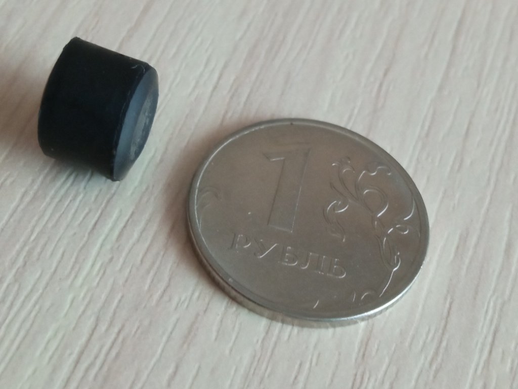

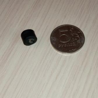

Привет, мотобратья. В гараже из мотоцикла что-то выпало... Неизвестная деталь)
Подскажите, что это и откуда?
1 минуту назад, дядя Фёдор сказал:
Похоже на поршень.
Резинка это или метал? Не особо ясно что это по фото

Сделай фото с разных ракурсов. Тогда возможности определить будет больше.  А так, как написали выше Nik, неясно по твоему фото.
Не из резины и не из металла. Материал легкий и твердый.
Форма цилиндра, диаметр 10 мм и высота 7 мм.

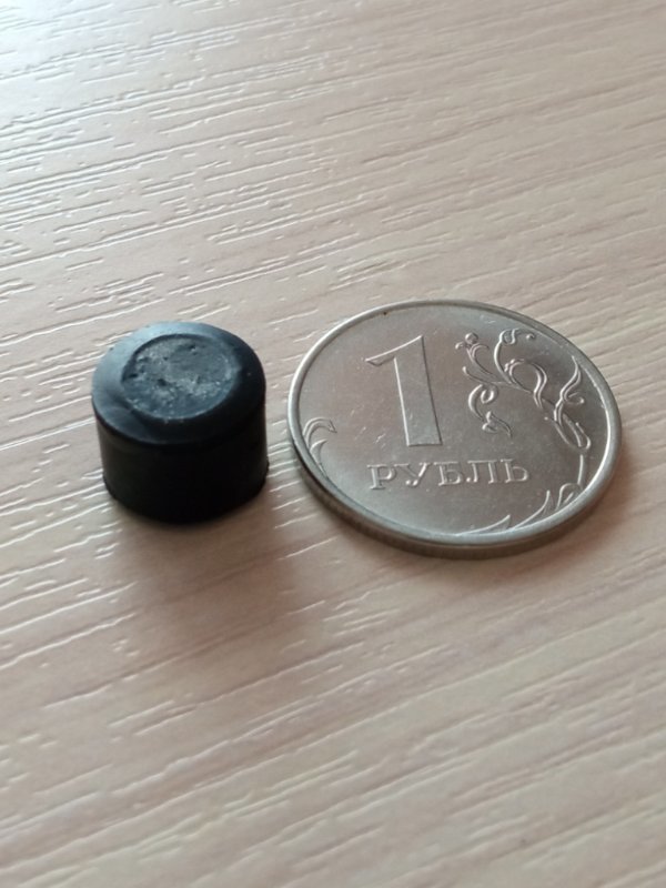

Прикольные угадайки... Может заглушка с воздушного фильтра? А вообще, я б голосование устроил, т.к. автор поста не выкладывает другие фото. Список:
1 - фигня и фигня (мот едет и хорошо)
2 - кусок пластиковой боковины
3 - мне лень думать
4 - заглушка воздухана
5 - где-то видел, но где...
Похоже на то, что эта штука стояла между чем-то, чтобы не было соприкосновений между деталями (моё предположение). Она черного цвета, но на плоскостях с обеих сторон этого маленького "цилиндра" краска стерта, там были места соприкосновения с двумя поверхностями.
Между рёбер головки цилиндра.
4 часа назад, Vitalii1980 сказал:
Ога. Оно самое))
23 часа назад, Vitalii1980 сказал:
Спасибо.
