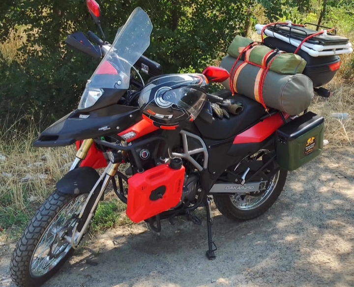

Искандер Опубликовано 14 июля, 2024 Жалоба Опубликовано 14 июля, 2024 В этом году я мало путешествую на одном и том же тур-эндуро, потому что готовлюсь к своей первой многодневной поездке. Долго думал куда подвесить палатку и прочее для ночёвки. Ну, чтоб подешевле. Гермомешок привязать стропами или боковые сумки или пластиковые кофры. В итоге купил алюминиевые кофры. На Озоне за 21 500 руб, всего на 5 тыс дороже боковых пластиковых, которые ещё и открываются на бок и всё содержимое каждый раз вываливается. Двухместная палатка и спальный мешок спокойно поместились. Дальше предстояло самое сложное. Готовые рамки для подвешивания кофров есть только на Алиэкспрессе, ждать месяц, не успею до времени отъезда. Пришлось делать самому из подножного корма. Всё получилось с высочайшей точностью. Кофр вешается плотно внатяг. Верхний кофр не мешает открывать крышку бокового. 2 Цитата

Искандер Опубликовано 17 июля, 2024 Жалоба Опубликовано 17 июля, 2024 (изменено) Багажная система готова. Правая часть получилась такой же прецизионной. Общая ширина с кофрами - 99 см, плюс/минус/туда/сюда. Ширина руля по защитам рук - 95 см, плюс/минус/туда/сюда. Нормально. В Деу Матиз мотоцикл не превратился. Изменено 17 июля, 2024 пользователем Искандер 4 Цитата
Искандер Опубликовано 17 июля, 2024 Жалоба Опубликовано 17 июля, 2024 (изменено) Канистру перевесил вперёд на левую сторону. Есть проблема. При остановке правая нога у меня на тормозе, а левую выставляю вперёд немного. И вот сейчас левой голенью я бьюсь о канистру. Вопрос: Как люди ездят обвешанные по кругу баулами и канистрами? А как на оппозитах ездят? А я как раньше ездил давным давно на Урале? Справа канистру вешать страшнА, там выхлопная труба проходит. Хотя, раньше висела сзади справа возле выхлопной трубы. Страшно небыло почему то. Изменено 17 июля, 2024 пользователем Искандер 3 Цитата

ThunderButt Опубликовано 18 июля, 2024 Жалоба Опубликовано 18 июля, 2024 9 часов назад, Искандер сказал: Вопрос: Как люди ездят обвешанные по кругу баулами и канистрами? У меня тоже канистры спереди на дугах, но геометрия мотоцикла немного другая, ничего не мешает. Вот ящики мешают ногу на седло закидывать по классической схеме, и слезать с мотоцикла. Особенно неудобно на заправке слезать и залезать, если колонка слева от тебя. Как вариант - немного сдвинуть крепления канистр вперёд. Или некуда уже? 1 Цитата
ThunderButt Опубликовано 18 июля, 2024 Жалоба Опубликовано 18 июля, 2024 Кстати, у меня канистры этой же фирмы, только 4-литровые. Я повесил маленькой пробкой вниз, удобно пользоваться, не снимая с мотоцикла. Маленькую пробку откручиваешь, вода не вытекает. Большую пробку немного приоткручиваешь, в канистру поступает воздух, и струйка начинает течь из маленькой. 3 Цитата
Serega_80 Опубликовано 18 июля, 2024 Жалоба Опубликовано 18 июля, 2024 На моем стоят вот так, не мешают. 5 Цитата
Искандер Опубликовано 18 июля, 2024 Жалоба Опубликовано 18 июля, 2024 10 часов назад, ThunderButt сказал: Как вариант - немного сдвинуть крепления канистр вперёд. Или некуда уже? Вперёд сдвигать нельзя, спереди там фонарик дополнительного света, а с верху выпирающий элемент дуги. Т.е. канистру придётся сместить немного вниз и в бок. Попробую привыкнуть, других вариантов пока нет. 10 часов назад, Serega_80 сказал: На моем стоят вот так, не мешают. Если не привыкну, поставлю такую же ультратонкую. 2 Цитата
