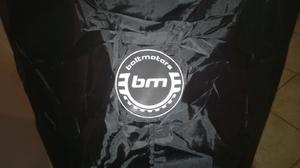

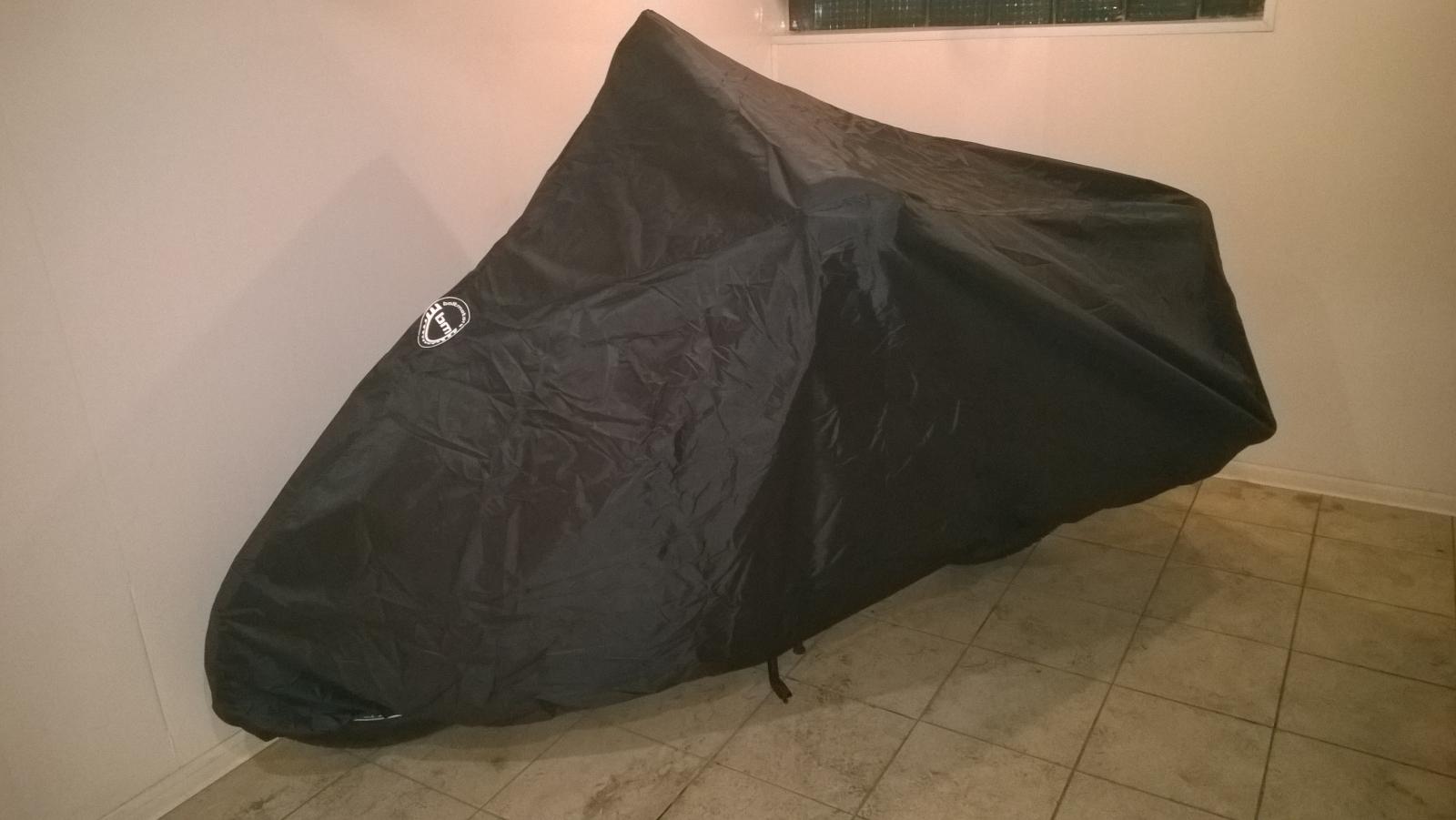

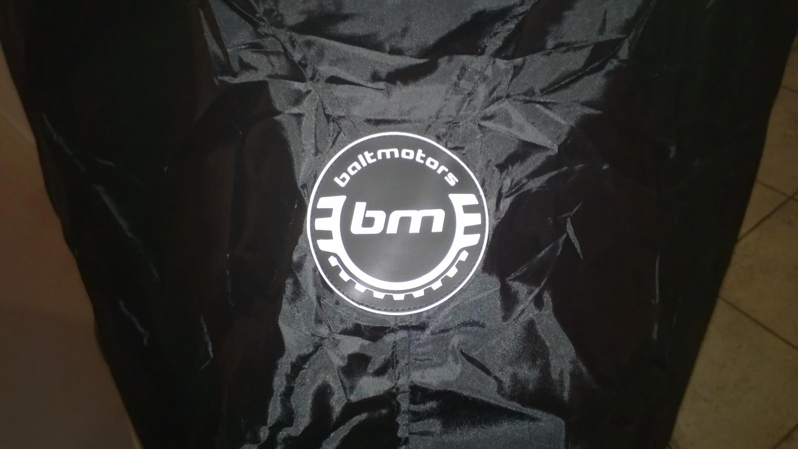

lekx197 Опубликовано 28 августа, 2014 Жалоба Поделиться Опубликовано 28 августа, 2014 Сегодня первый раз на работу припёрся на Балте :) Прикольно. Если на скутере добирался от двери до двери за 25-30 минут, то на Классике - так же как на метро - около 45 минут. Пока защиту надену, пока движок прогрею. Его же нельзя как на скутере - запустить чтоб прогревался и пойти одеваться-гараж запирать! Все сделать нужно, чтоб сесть и подножку убрать, только тогда заводить. А потом, на скутере я ехал как дятел - порой по встречке, порой по тротуарам. Нечасто, но бывало. По выделенкам для ОТ официально можно было ездить. А тут - правила, светофоры... Даже если выделенка свободна - извольте ехать в пробке со всеми. А по приезде - пока сниму все эти наколенники-налокотники - чехол надену, пристегну. Долго. Но зато приятно)) Только в условиях города коробку передач жалко - туда-сюда насиловать ее пока от светофора до светофора доедешь. С другой стороны - обкатка подразумевает чтоб мот использовался во всех режимах. Город как раз то, что доктор прописал. А ниже - фотки спец-чехла для BM Classic, которого нигде нет в интернете, но который вполне себе "есть" и стоит 1680 руб. Цитата Ссылка на комментарий Поделиться на другие сайты Поделиться

lekx197 Опубликовано 28 августа, 2014 Жалоба Поделиться Опубликовано 28 августа, 2014 (изменено) Ты мот в офисе паркуешь???? :blink: :D :D :D :D Ну, почти ) Он от меня физически удален на расстоянии метров 10 от рабочего места без перепадов высот ) А, если по фотке смотреть с чехлом - это не офис ) Это у меня гараж такой) Да, еще глупый вопрос: вчера датчик топлива показывал, что бензина остается около 70%. Ну я заехал на заправку - залил. Вышло 3,5 литра. Че-то мало. В связи с этим вопрос: может не долил? До какой отметки доливать? Там когда крышку снимаешь - будто бы стаканчик с дырочками. В него пистолет вставлять. Нужно этот стаканчик заливать под завязку или нужно чтоб он сухой оставался? Да и потом: когда скутер заправлял, там четко было в инструкции прописано: заправлять только при установке на центральную подножку. А здесь заправлять приходится когда мот стоит под наклоном в бок. Может если бы выставил прямо - больше бы влезло? ))) Изменено 28 августа, 2014 пользователем lekx197 Цитата Ссылка на комментарий Поделиться на другие сайты Поделиться

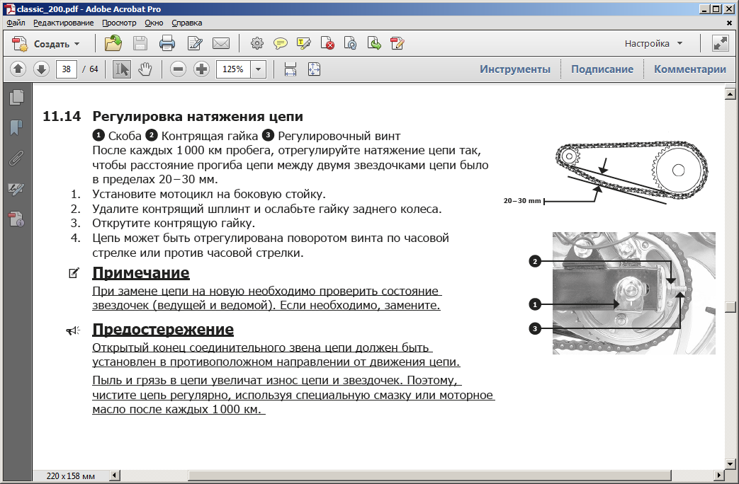

lekx197 Опубликовано 28 августа, 2014 Жалоба Поделиться Опубликовано 28 августа, 2014 Вопрос еще о натяжении цепи: Цепь дролжна хоть немного снизу провисать или должна быть прям как струна натянута? Тронул пальцем - вроде как не особо натянута. Чем это чревато? Так можно ездить? Цитата Ссылка на комментарий Поделиться на другие сайты Поделиться
егерь Опубликовано 28 августа, 2014 Жалоба Поделиться Опубликовано 28 августа, 2014 Цепь должна провисать. Правильная натяжка цепи: зафиксировать маятник (например ремнём к багажнику или к седлу, или чтоб кто-то придержал) так чтобы центра осей: маятника, ведущей звезды и ведомой звезды были на одной прямой линии; отрегулировать свободный ход цепи, в середине между ведом. и ведущ.звёздами, в пределах двух сантиметров. Нужно учесть, что недорогие цепи имеют биение - и в зависимости от положения колеса, при его прокручивании, цепь то натягивается, то провисает, нужно найти момент с максимальной натяжкой и регулировать в этом положении. Перетянутая цепь чревата как её обрывом, так и разрушением подшипников, не говоря-уж о повышенном износе всего привода. 1 Цитата Ссылка на комментарий Поделиться на другие сайты Поделиться
Skiv Опубликовано 28 августа, 2014 Жалоба Поделиться Опубликовано 28 августа, 2014 Небольшое отклонение цепи должно быть. 1 Цитата Ссылка на комментарий Поделиться на другие сайты Поделиться
