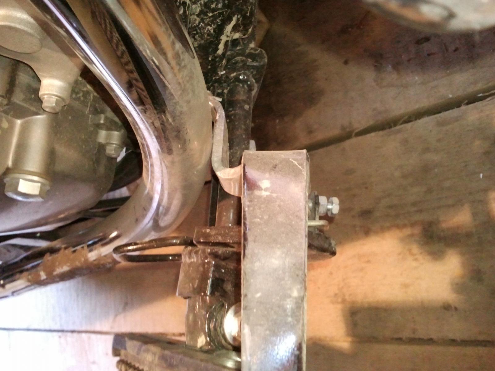

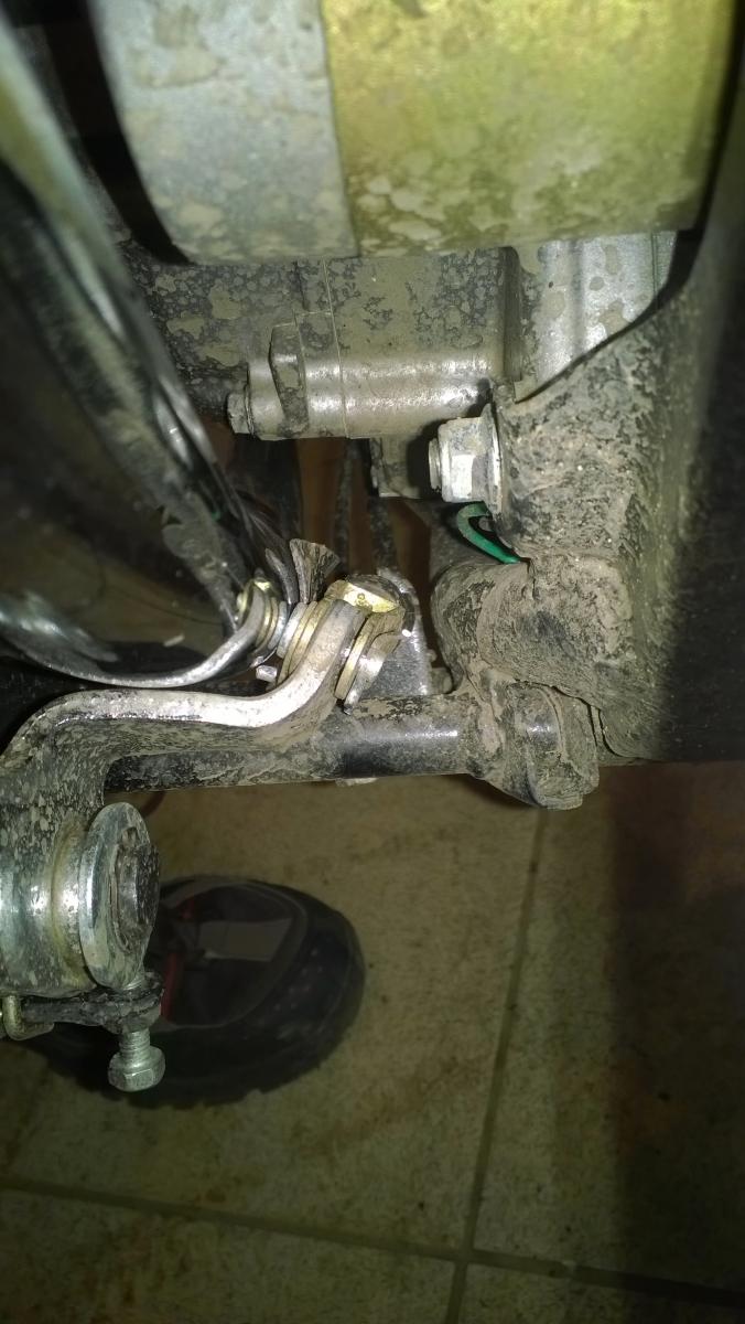

volandemord Опубликовано 30 августа, 2014 Жалоба Опубликовано 30 августа, 2014 Вот картинка, что выхлопуха в трубу упирается. https://cloud.mail.ru/public/aa68c39a40e7/20140719_200847.jpg Цитата
nisk Опубликовано 31 августа, 2014 Жалоба Опубликовано 31 августа, 2014 Вот картинка, что выхлопуха в трубу упирается.а теперь подробнее. что такое "выхлопуха", в какую трубу она упирается, и что такого особенного на фотке. Цитата
lekx197 Опубликовано 31 августа, 2014 Жалоба Опубликовано 31 августа, 2014 Сегодня сделал неприятное открытие: У меня педаль заднего тормоза трется об выхлопную трубу. Это ведь не нормально? Цитата

volandemord Опубликовано 1 сентября, 2014 Жалоба Опубликовано 1 сентября, 2014 а теперь подробнее. что такое "выхлопуха", в какую трубу она упирается, и что такого особенного на фотке. Опечатался, бывает. ) Конечно имел в виду выхлопную трубу, упирающуюся в рычаг педали заднего тормоза. А фото не посмотреть? Оно вообще открывается? А то может там не видно? :-) Цитата
lekx197 Опубликовано 1 сентября, 2014 Жалоба Опубликовано 1 сентября, 2014 Опечатался, бывает. ) Конечно имел в виду выхлопную трубу, упирающуюся в рычаг педали заднего тормоза. А фото не посмотреть? Оно вообще открывается? А то может там не видно? :-) Вот вот! Похоже у нас одинаковая ситуация! Я еще заметил, что правая подножка намного сильнее вибрирует чем левая. Это я думаю как раз из за того что рычаг педали тормоза задевает об трубу. Цитата

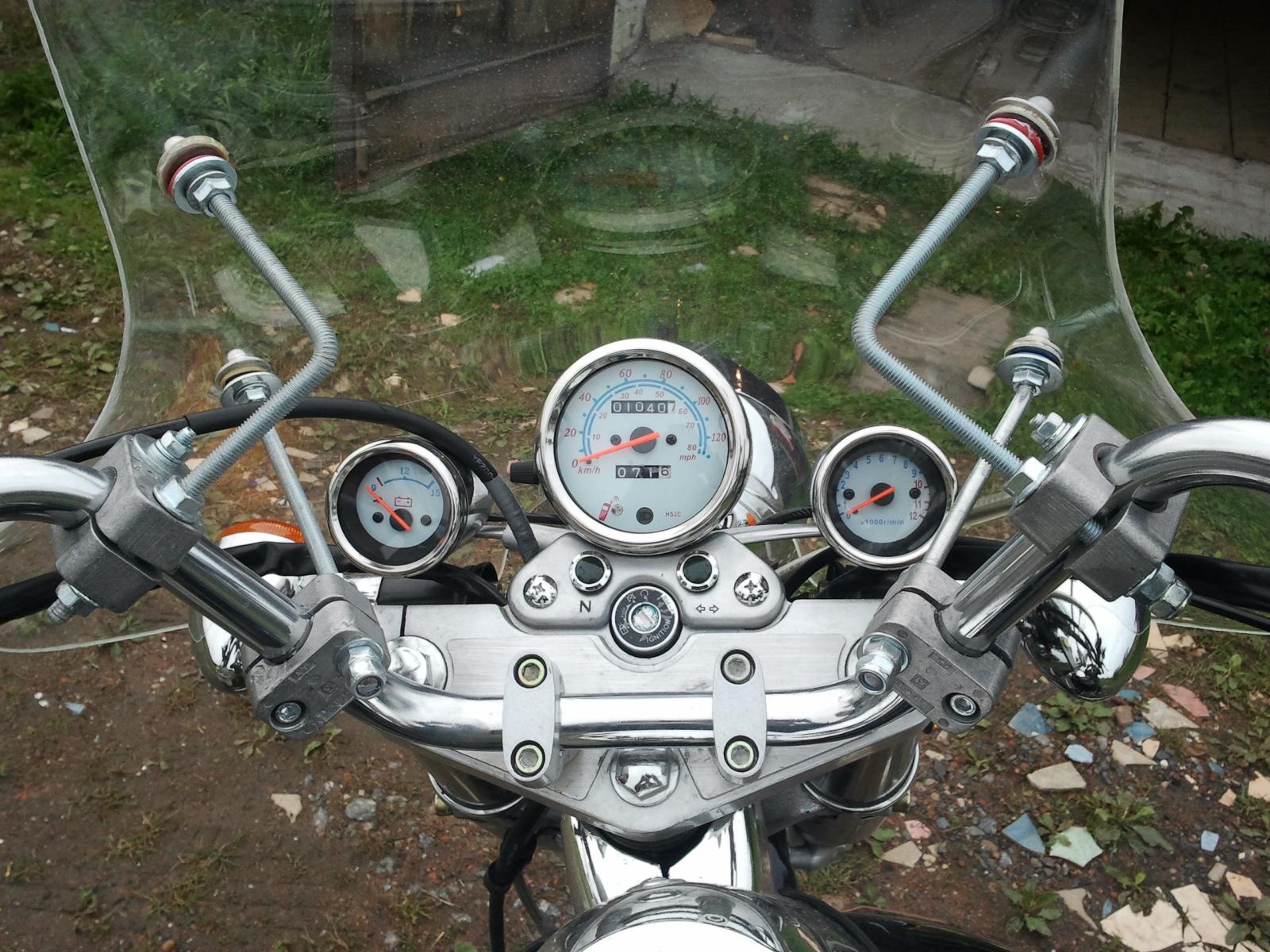

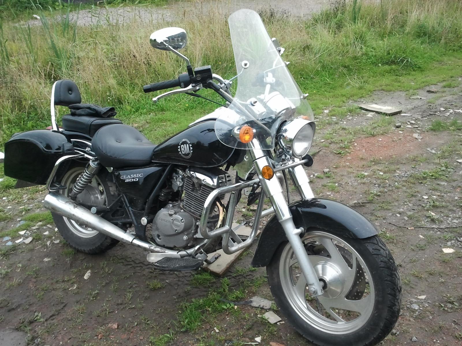

volandemord Опубликовано 1 сентября, 2014 Жалоба Опубликовано 1 сентября, 2014 (изменено) Вот выкладываю, что обещал. Установил ветровик российского производства. Делал на скорую руку, так как вечером нужно было ехать на охоту. Позже, возможно переделаю. Но в общем мне нравится. Ветер в грудь не дует и дождь не попадает. Но ноги постоянно мокрые в дождь. Надо штаны покупать и мотоботы, чтоб не мокнуть. Может кто подскажет, какие штаны не промокают. Я склоняюсь к кожанным, но и кевларовые нравятся. А как у них в пропусканием влаги. Мокрому надоело ездить. P.S.: Мне столько водки не осилить после всех поездок под дождём. ;) Изменено 1 сентября, 2014 пользователем volandemord 1 Цитата

volandemord Опубликовано 1 сентября, 2014 Жалоба Опубликовано 1 сентября, 2014 Вот вот! Похоже у нас одинаковая ситуация! Я еще заметил, что правая подножка намного сильнее вибрирует чем левая. Это я думаю как раз из за того что рычаг педали тормоза задевает об трубу. Я снял трубу и проточил немного болгаркой (естественно не трубу, а рычаг педали). Теперь не задевает. Поставил гровер-шайбы под болты и трубу притянул покрепче. Пока полёт нормальный. 1 Цитата
