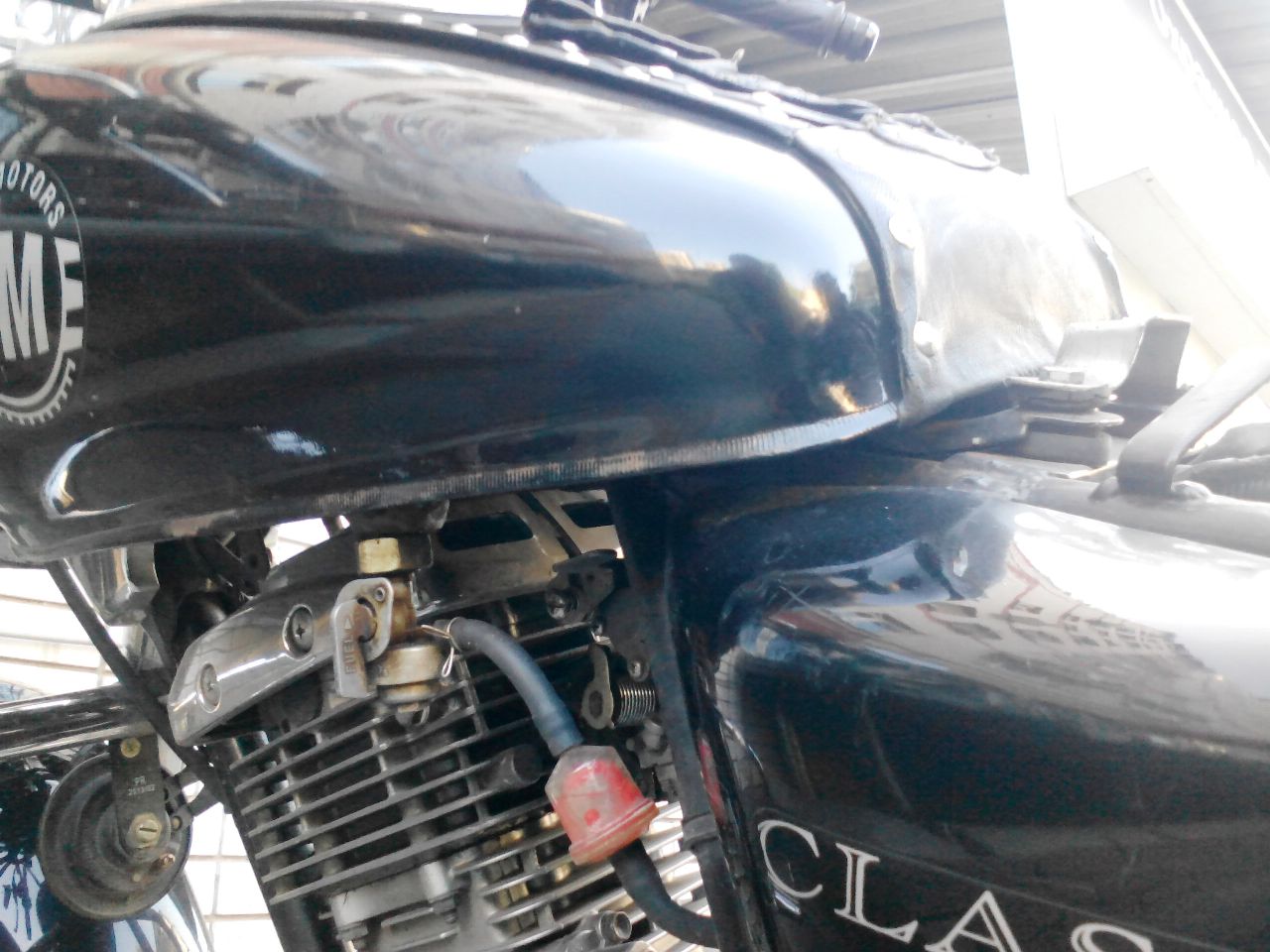

6ЕН Опубликовано 26 июня, 2016 Жалоба Опубликовано 26 июня, 2016 Еще не могу никак понять сколько же литров в баке, под наклоном красная лампа горит, когда ровно три деления вместе с красным, влезло 8,63 литра. Судя по обозначениям на кране когда он вверх, нарисовано много жидкости, вниз мало, но логика подсказывает, что резерв как раз вверх должен быть. Чему мне верить то? Цитата
Сивый Опубликовано 26 июня, 2016 Жалоба Опубликовано 26 июня, 2016 Ну сколько уже можно тереть за краны и дешёвые китайские цепи. Вот нормальное положение крана: флажок вниз Стрелка на флажке с надписью FUEL показывает вверх на рисунок "полный бак" А неравномерная разтяжка характерна для 428х китайских цепей и яйцеобразных китайских звезд. Красный же у меня горит, когда в баке ещё больше 3х литров остаётся 1 Цитата

6ЕН Опубликовано 26 июня, 2016 Жалоба Опубликовано 26 июня, 2016 Ахренеть, раскрыта тайна великая с краном. Я не мог предположить что нужно по стрелке ориентироваться, на какой значок она указывает. Начинаю приходить к выводу что цепь я очень скоро поменяю на сальниковую и ведущую звезду на 16 надо ставить, после 100 км левая рука слегка немеет. Правда и скорость держу 100 по спидометру 1 Цитата
mazepa2000 Опубликовано 26 июня, 2016 Жалоба Опубликовано 26 июня, 2016 Володь,кран вниз-норма,вверх-резерв,в сторону-закрыто.Вроде бы так! Цитата
