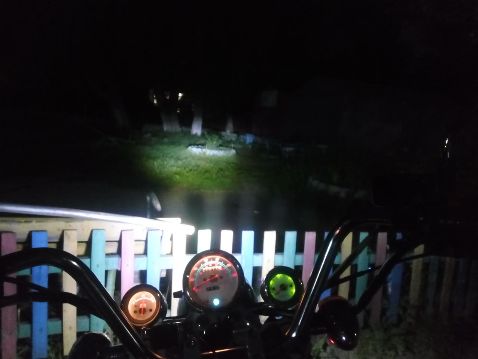

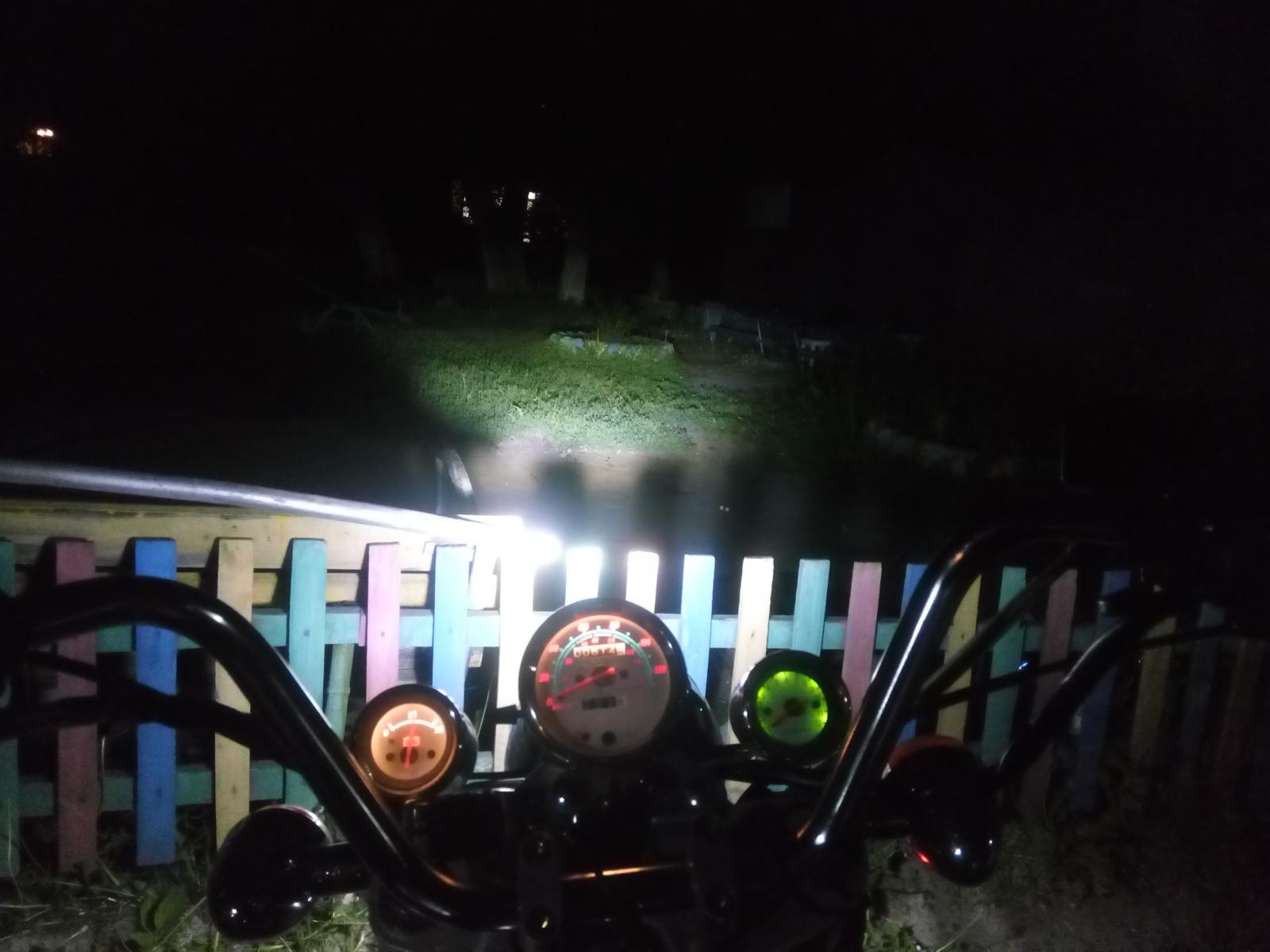

Техпроцесс показан хорошо, а результат ниачом. На это место люстра просится, чем я собственно и занимался в прошлом августе перед Крымом, потомушта у груши все время перегорает спираль ближнего, а дни становились всё короче, а я не молодею и в темноте вижу всё хуже и хуже. Результат осенью выкладывал где-то, но могу и ещё раз. Кстати, тут давеча смеялись, и я вместе со всеми. Над собой. И тоже озадачился вопросом головного света. В очередной раз. Оказалось - леХко!))) Шестёрошная оптика с металлическим отражателем и настоящим (!стеклянным!) стеклом - 200 р. + мотогалогенка Н4 35/35Вт - 100 р. = 300 рублей - смешная цена вопроса. Встаёт в родную фару без переделок и все провода остаются внутри. Всё замечательно, но есть одно "но": галогенка греет всё вокруг себя на порядок лучше - на стекле можно яйца жарить. Поэтому, когда нашёл в кармане пятихатку, не стал долго думать откуда она там взялась. Пошарил по городским автомагазинам (в мото - облом) и обнаружил, што тема светодиодных ламп Н4 не раскрыта - только на заказ с ожиданием, нашёл только в одном месте, цена та же, но без "ждать". Теперь весь головной свет светодиодный. Щас сфотаю и выложу. Извините, снимал на тапок
attachicon.gifIMG_20160628_160048.jpgattachicon.gifIMG_20160628_160119.jpgattachicon.gifIMG_20160629_121208.jpg
Такая лампа у меня плохое пятно даёт. В штатной фаре. Я заказывал две лампы под наш цоколь (под штатную фару)
Так можно ведь и без замены фары такие лампы поставить, результат такой же должен быть
Ну ка, Вова, научи нас как Н4 без колхоза в наш пластиковый патрон воткнуть :blink:
 Лампа нормально светит вот ЭТА. Уже проверена ночью на трассе.

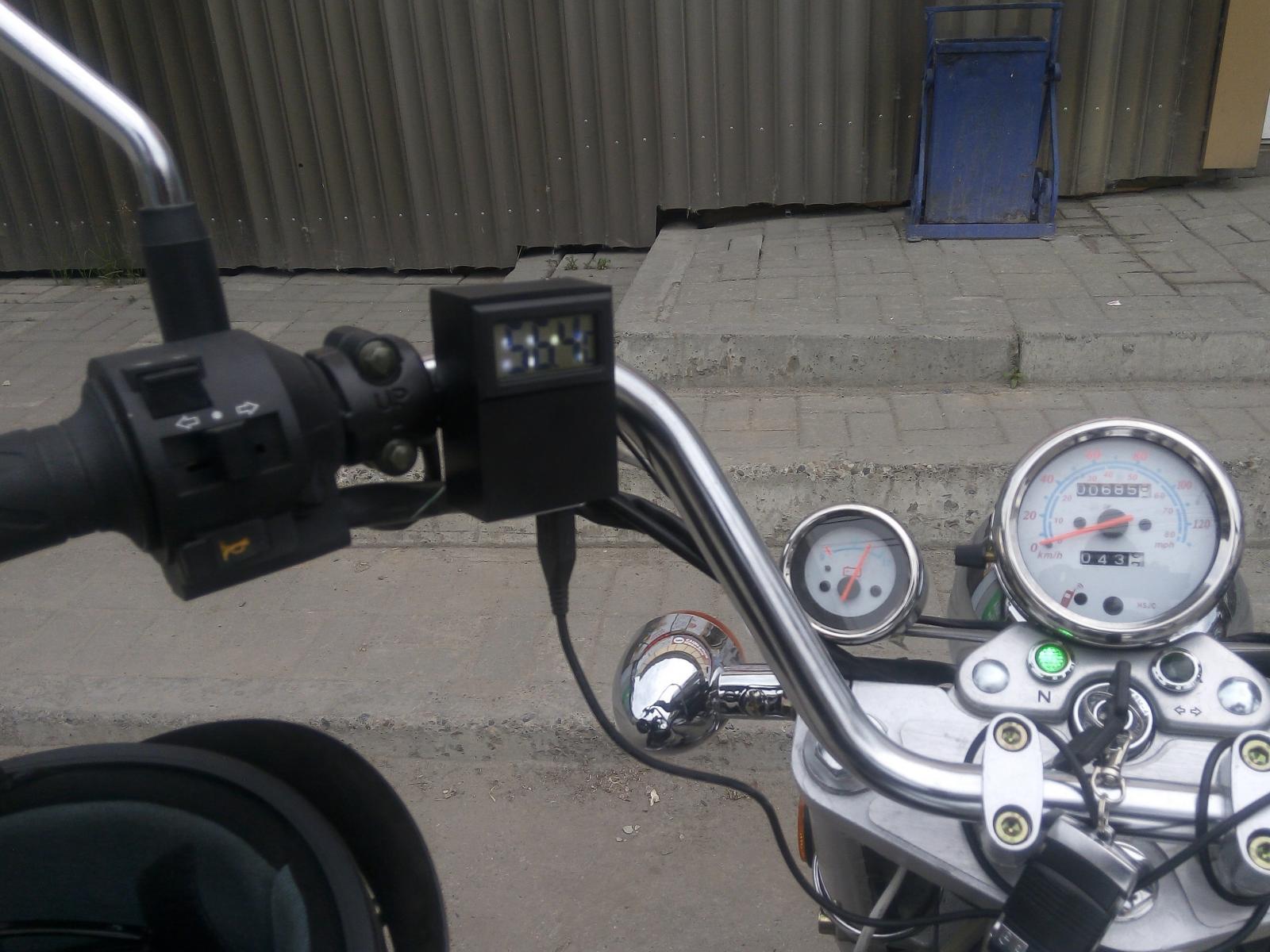

Кстати, допилил коробочку с термометром и USB)
Так же сделал чехол на магнитах для своего смартфона. Теперь смартфон можно прилепить в любом месте на бак :).
По температуре беда. Проверял на трассе. до 5000 оборотов температура 100-110 градусов показывает. Выше - не знаю, оказалось, что термометр до 110 градусов только показывает о_О. Грусть. Может модифицирую его немного..

А gps от магнита не будет глючить? Я так, предполагаю, точно не уверен
