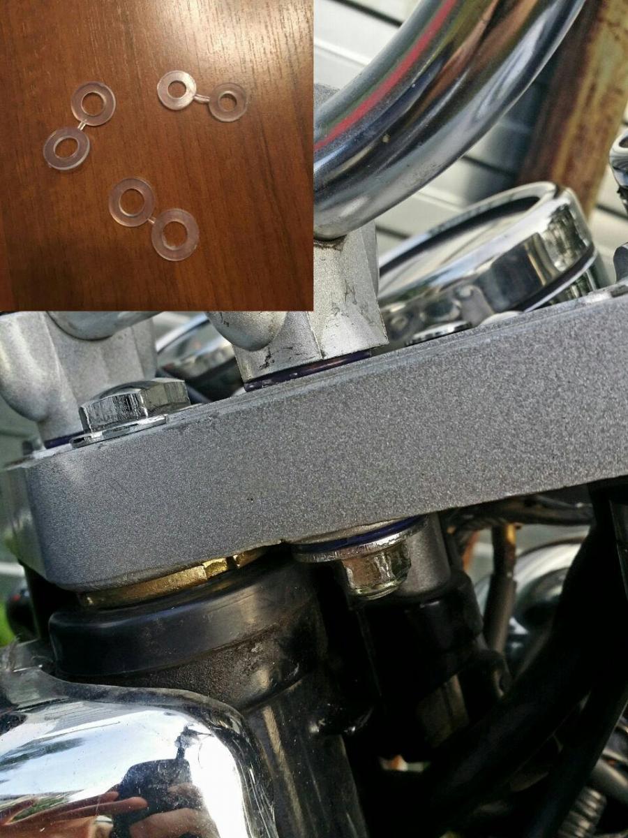

idealist Опубликовано 12 июля, 2016 Жалоба Опубликовано 12 июля, 2016 Подтянул сегодня руль. Нашёл в магазине сантехники шайбы силиконовые, толщиной 2 мм примерно, как раз по размеру. Сверху и снизу их поставил - то есть под стойки руля и под шайбы стальные снизу, под гайку. Затянул, стоит крепко и вибраций немного. Всем спасибо за подсказки :D Кстати, руль у меня слегка кривой - или прошлые падения, или когда мы выгружали из грузовика погнули. Реально ли на месте, не снимая, выгнуть один "рог" ? Тисками или руками ? 1 Цитата

петрович Опубликовано 12 июля, 2016 Жалоба Опубликовано 12 июля, 2016 Подтянул сегодня руль. Нашёл в магазине сантехники шайбы силиконовые, толщиной 2 мм примерно, как раз по размеру. Сверху и снизу их поставил - то есть под стойки руля и под шайбы стальные снизу, под гайку. Затянул, стоит крепко и вибраций немного. Всем спасибо за подсказки :D IMG-20160712-WA0002.jpg Кстати, руль у меня слегка кривой - или прошлые падения, или когда мы выгружали из грузовика погнули. Реально ли на месте, не снимая, выгнуть один "рог" ? Тисками или руками ? руль сможешь на месте выпримить он из херни сделан.на подножку упрись и в верх ....легко Цитата
idealist Опубликовано 12 июля, 2016 Жалоба Опубликовано 12 июля, 2016 руль сможешь на месте выпримить он из херни сделан.на подножку упрись и в верх ....легко А ручки, по технологии, насажены на трубу руля полностью ? Если частично и я потяну за ручку -могу и сломать ) Цитата

mazepa2000 Опубликовано 12 июля, 2016 Жалоба Опубликовано 12 июля, 2016 Мужики,глянул фотку. У меня вроде такая же конструкция крепления руля.ЧТо там уходит и двигается,так и не понял...От прошлого хозяина там был колхоз в виде втулок-проставок дабы поднять руль,вот там все гуляло,сделал как с завода и все крепко.Но я не ездил пока толком... Цитата
idealist Опубликовано 12 июля, 2016 Жалоба Опубликовано 12 июля, 2016 ЧТо там уходит и двигается,так и не понял... Да сайлент - блок там прожимается, а его железная втулка не даёт прижать стойки руля к траверсе - и всё это хозяйство болтаться начинает. Цитата
mazepa2000 Опубликовано 12 июля, 2016 Жалоба Опубликовано 12 июля, 2016 У меня там просто,болт с гайкой,все по мужски ;) Цитата
idealist Опубликовано 12 июля, 2016 Жалоба Опубликовано 12 июля, 2016 У меня там просто,болт с гайкой,все по мужски ;) Колбасит наверное как на классическом Харлее :D Цитата
mazepa2000 Опубликовано 12 июля, 2016 Жалоба Опубликовано 12 июля, 2016 Дык,написал же, по мужски :) Цитата
