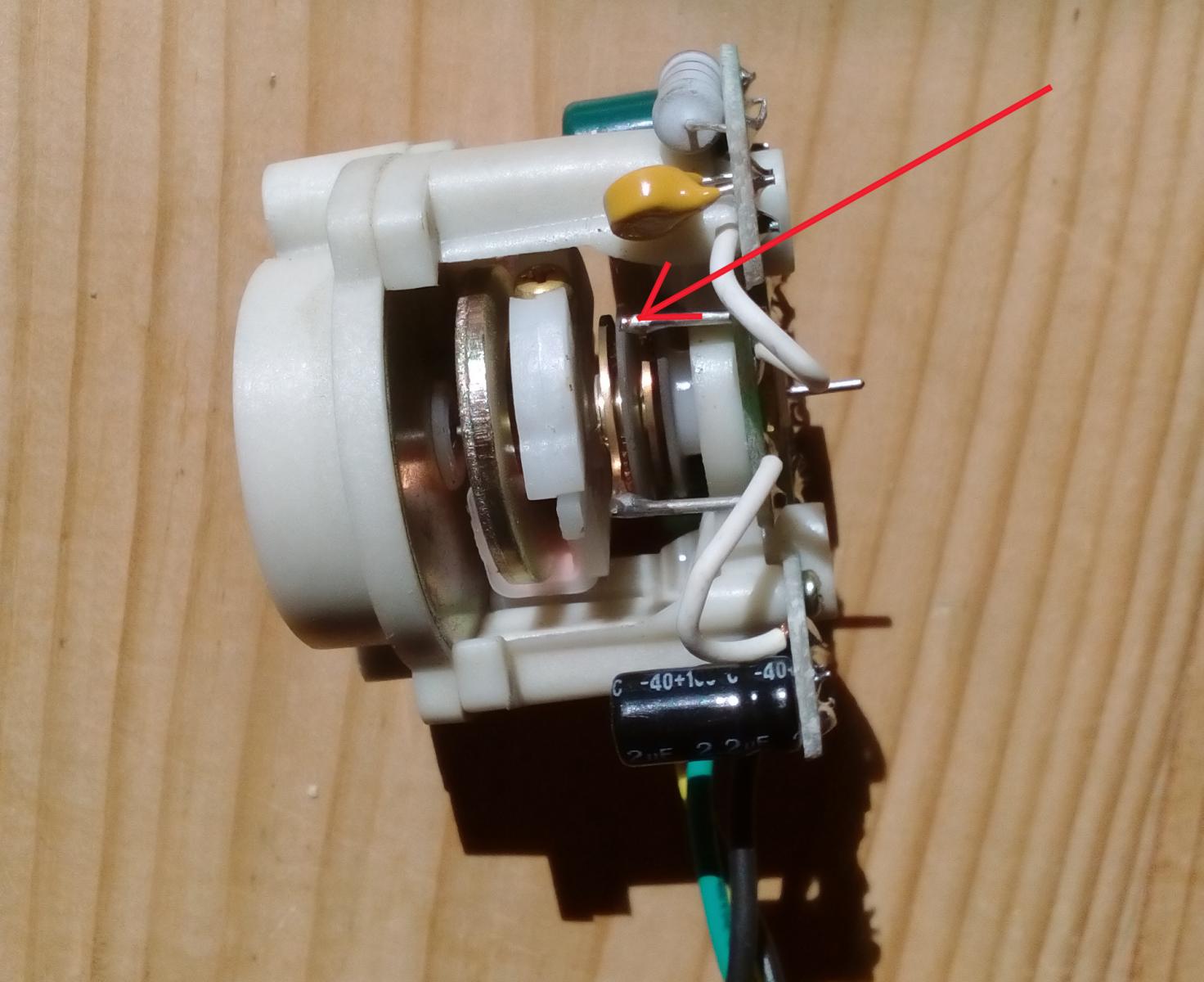

ORFEY Опубликовано 13 июля, 2016 Жалоба Опубликовано 13 июля, 2016 Микросхема в тахометре улетела? Нет. Рассказываю. Итак, ремонт тахометра bm classic 200 в моем случае. Достался мне мотоцикл с пробегом 10 000 км 2013 года и с неработающим тахометром. Первым делом я вскрыл фару головного света и начал тестером мерять напряжение и искать идет ли что-нибудь на тахометр. В норме на него идет масса на сам прибор, масса на подсветку, плюс самого прибора, плюс подсветки и проводок с коммутатора. Все это доходило до тахометра отлично, кстати провод с коммутатора показывал не 12 вольт, а 0,2 емнип. Короче я решил, что проблема в самом тахометре. Снял, вскрыл развальцевав как Конан-варвар :-) тахометр (иначе не разобрать - он одноразовый). Внимательный осмотр показал, что у тахометра есть две медные пружинки-спиральки, которые передают электричество со стационарной части на вращающуюся часть, на ось которой насажена стрелка тахометра. И одна из пружинок-спиралек обломилась под корешок в месте пайки к штифту по которому к ней подходил ток. Я аккуратно сделал на ней колечко пинцетом, надел на штифт, поканифолил и припаял тоненьким паяльником. Завальцевал тахометр обратно опять как Конан-варвар :-) И все, работает. Почему эта пружинка-спиралька отвалилась? Наверное от вибрации. Кстати, когда я крутил руками крышку (пытаясь её сдернуть без развальцовки) подсветке пришла звезда. Там нафиг все намоталось, какойто резистор порвался, светодиод один пополам. Короче нет у меня теперь подсветки тахометра. Да и пофиг, нефиг туда ночью пялиться :-) 2 Цитата

mazepa2000 Опубликовано 13 июля, 2016 Жалоба Опубликовано 13 июля, 2016 Повезло,у моего мс умерла,да и по отзывам она умирает часто.В китае стоит копейки,но только партию находил из 50шт..В итоге поменял весь прибор. Цитата
