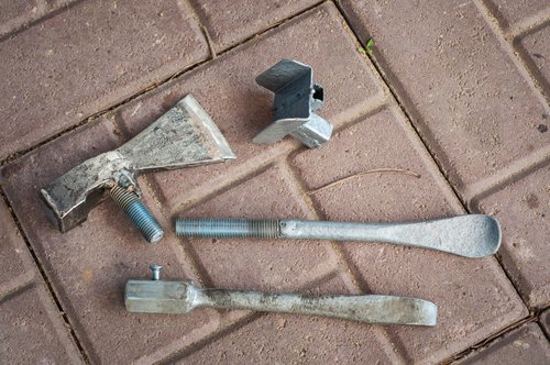

Герман М Опубликовано 20 мая, 2022 Жалоба Опубликовано 20 мая, 2022 КОЛХОЗ Ещё разрезал монтировку и приварил "папу и маму" на 16ть, теперь есть две и ещё вот такой топорик-молоток.Сделал лапку под вилку, можно поднять задок для обслуживания. 1 Цитата

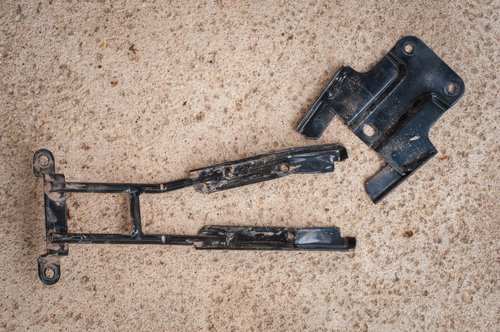

Герман М Опубликовано 20 мая, 2022 Жалоба Опубликовано 20 мая, 2022 ТО ЛАПЫ НОЮТ, ТО ХВОСТ ОТВАЛИВАЕТСЯ За пробег в 1тыс. отвалились передние катафоты (задний снял сразу после постановки на учёт), несколько болтиков и винтиков, разбилось зеркало з.в. (они вафельные), переломился кронштейн крепления брызговика цепи, чуть не потерял кусок Г (грязи) с прикреплённым к нему номерным знаком (хвостик с кронштейном), удалил передний буксатор (пропали мистические вибрации), возможно что-то забыл, но список конечно возрастёт) Цитата

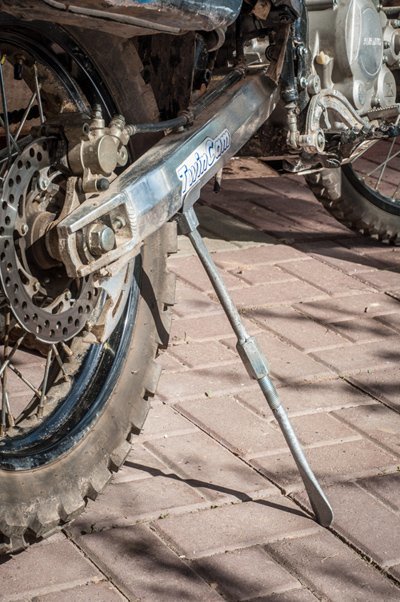

Герман М Опубликовано 20 мая, 2022 Жалоба Опубликовано 20 мая, 2022 17 минут назад, Герман М сказал: КОЛХОЗ Ещё разрезал монтировку и приварил "папу и маму" на 16ть, теперь есть две и ещё вот такой топорик-молоток.Сделал лапку под маятник, можно поднять задок для обслуживания. Цитата
