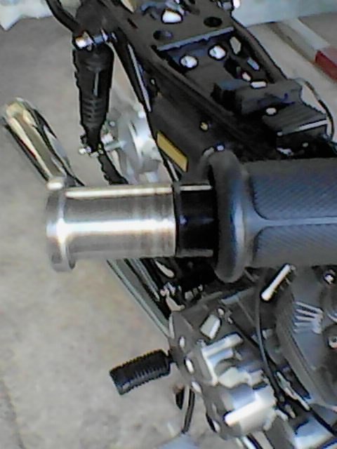

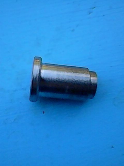

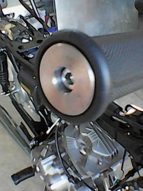

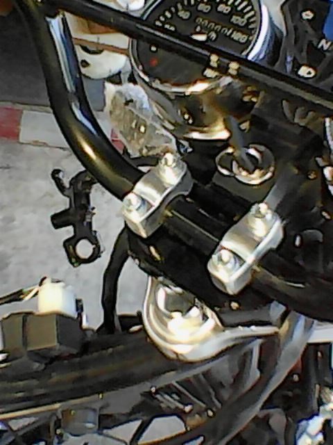

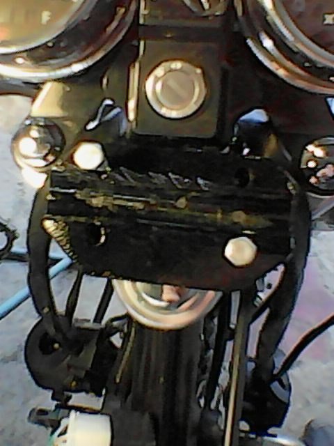

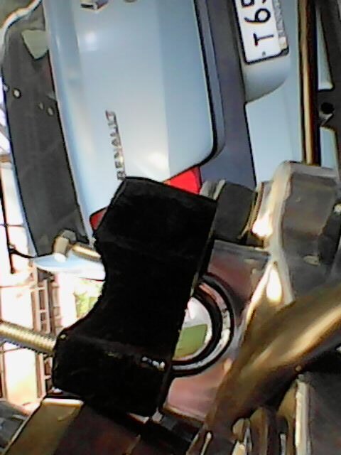

Немного подправил руль. Сделал проставку под руль из бруска стеклотексталита толщиной 3 см. Взамен блестящих креплений защиты руля, заказал и установил расширительные втулки по 3 см длинной. В результате руль стал выше на 3 см и шире на 6 см. При посадке спина выпрямилась и на мой взгляд стало удобнее.
Думаю также. См на три поднять центр руля и чуть чуть руль развернуть на себя. Просят ладони, удобнее держать.
Уже 3 ткм пробега. Едем дальше.
Изменено пользователем С.Петрович
В 08.07.2024 в 09:25, С.Петрович сказал:
Думаю также
В прошлом сезоне поставил проставки с наклоном на руль с Али . Гораздо удобнее . Но всё зависит от роста водителя.
Изменено пользователем mironix
