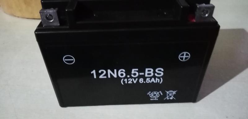

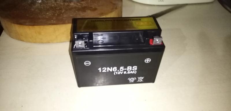

Виталий Борисыч Опубликовано 2 октября Жалоба Опубликовано 2 октября (изменено) Тааак...очередная засада-аккум 24года и без марктровки.На английском всякий бред, типа не еште его, не кидайте в огонь и т.д. Отверстия закрыты силиконовыми колпачками и крышкой. Вот какой он тип? 6.5 ам.ч. и с виду или АГМ или кальциевый, не похоже что гелевый, так как есть отверстия под колпачками.Оно открыл, там было не большое давление -колпачок выскочил с небольшим ускорением. А протокол зарядки на все эти новомодные акки каждому свой(( У меня только обычное зарядное, ну тестер есть можно поконтролировать процесс, вот только как определить его тип а кто силён в английском, переведите надпись походу там его тип Изменено 2 октября пользователем Виталий Борисыч лишнее Цитата

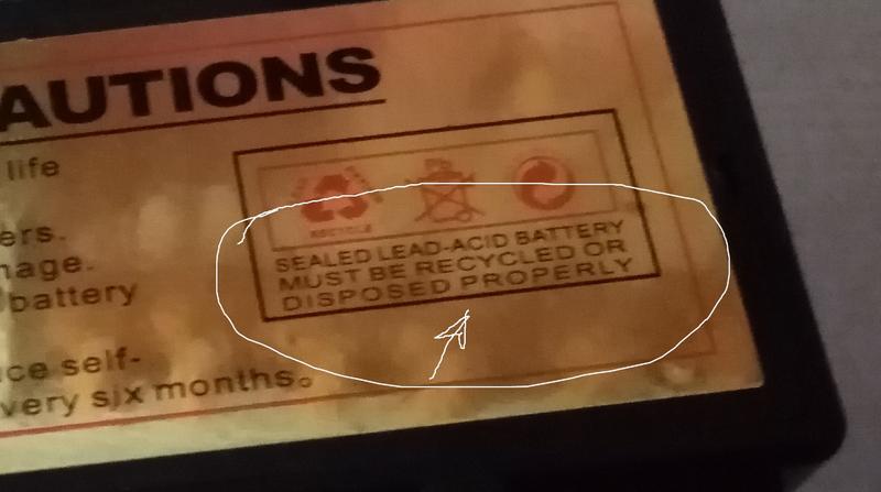

Виталий Борисыч Опубликовано 3 октября Жалоба Опубликовано 3 октября (изменено) Перевёл, но там, что это , в первой строчке,-запечатанный(герметичный) свинцово-кислотный аккум и нужна правильная его утилизация.Ну похоже, что это всё же AGM Изменено 3 октября пользователем Виталий Борисыч Цитата
Dmitry Ch Опубликовано 4 октября Жалоба Опубликовано 4 октября В 03.10.2026 в 08:23, Виталий Борисыч сказал: Ну похоже, что это всё же AGM Нет, не АГМ. Обычный кислотник, необслуживаемый. "Обычная зарядка" - понятие растяжимое. Аккум. заряжается током 1:10, и даже среди дорогих автоматов токи заряда менее 1А - редчайшая редкость. Обычный "Вымпел-09" купи. Недержание холостых на холодном моторе - норма даже для "японцев". Обогатитель для этого и существует. В стоке, практически никогда на этих драндулетах, нормально не работает. Для каждой модели карба свои решения. Например для PD-30 RM отверстие в диффузор рассверливается до 4.5 мм. (точно не помню, могу глянуть), а в PD-30 MIMMO оно правильное, и жиклёр вместо трубки. Цитата
Виталий Борисыч Опубликовано 4 октября Жалоба Опубликовано 4 октября Цитата Нет, не АГМ. Обычный кислотник, необслуживаемый. Хз, но электролита жидкого не наблюдается, да и в обычных всегда можно контролировать уровень эл. лита. Здесь же -никак. Цитата
