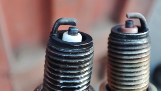

mironix Опубликовано 13 июня, 2022 Жалоба Опубликовано 13 июня, 2022 (изменено) На фото свеча "белая" - родная. По цвету - бедная смесь ! Свеча "бежевая" со старого мота . По цвету - идеальная смесь ! Обе свечи сфотографированы после примерно 10 км пробега на Хантере и сразу заглушенном двигателе. Странно , что цвет разный . Я иглу поднимал на полную на родной свечи всё равно такой же был белый цвет ! Правда двигатель плохо работал на 2-3 оборотах. Вернул иглу на среднее положение - заводское. В магазине сказали когда заказывал , что на него можно поставить карб с ускорителем PZ30 и будет экономия и лучше реакция на поворот ручки газа . но на день покупки их не было . А жаль - поставил бы . А какой у Вас цвет свечи ? Изменено 13 июня, 2022 пользователем mironix Цитата
димотик Опубликовано 13 июня, 2022 Жалоба Опубликовано 13 июня, 2022 (изменено) Черт его знает, я думаю, что на белую свечу может быть не стоит говорить что бедная смесь. Можно только сказать, что не богатит. А светлый нагар может быть возникает с пробегом, и 10 км может быть просто недостаточно для возникновения такого налета. Да и состав топлива может измениться, может быть просто с повышением качества стало меньше того компонента, который дает налет. Моя свеча мокрая мот был в гараже на доработке глушителя, и пока пробега в 10 км сплошного у меня не было. Но под бензином вроде белый изолятор. Изменено 14 июня, 2022 пользователем димотик Цитата

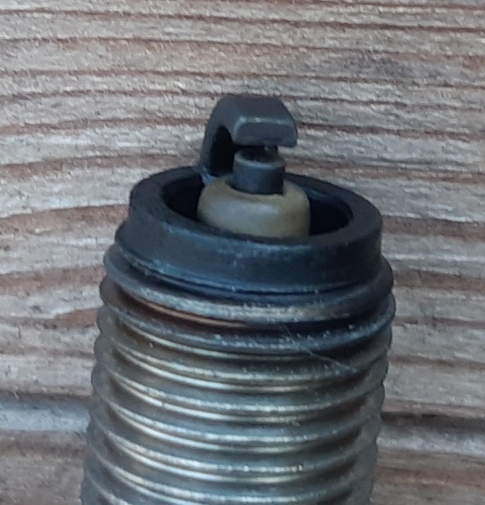

димотик Опубликовано 15 июня, 2022 Жалоба Опубликовано 15 июня, 2022 Вот свеча после пробега километров в 6-7 (сухая). Тоже можно сказать беленькая. Кажется что разгонной динамики ему не хватает. Раскручивается как-то неохотно. А переключишь на более высокую - подхватывает на тяге без проблем, обороты не падают. Может и правда стоит другой карб поискать. Но это наверное надо посмотреть что на каких мотах этой кубатуры стоит. Цитата
mironix Опубликовано 15 июня, 2022 Жалоба Опубликовано 15 июня, 2022 Для нашего 250 кубового подойдет PZ30 с вакуумным ускорителем ( так мне сказали в магазине где брал мот ) . Я хотел купить и сразу его поставить - , но не было в наличии. У кого бы такой карб взять и попробовать . Узнать будет ли улучшение . Сегодня завел мот без аккумулятора - проблем не было . И от генератора работает вся светотехника . 1 Цитата

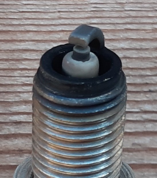

mironix Опубликовано 18 июня, 2022 Жалоба Опубликовано 18 июня, 2022 Дополнительными светодиодными фарами уже второй раз забыв их выключить посадил аккумулятор ! Но самое плохое то , что не смог завести от ноги - пришлось толкать .... свечу заливает - хоть и почти на холостых "тыркал" . Надо искать спеца по регулировки карба . Я на Ирбисе заводил без проблем - и холодный и прогретый двигатель - "с полпинка" . На записанном видео "случайно" наверное завелся . Но когда заглушил больше в тот день и далее ни разу не смог "с ноги" завести . Кто-нибудь пробовал заводить ногой ? (кикстартером ) . Цитата
димотик Опубликовано 18 июня, 2022 Жалоба Опубликовано 18 июня, 2022 2 часа назад, mironix сказал: Кто-нибудь пробовал заводить ногой ? (кикстартером ) . Пробовать пробовал - не смог. С левой ноги вообще не могу, не знаю почему, ну и один раз нога попала на багажную полку при заводке, и по-другому не могу пристроить на кике. Правой ногой - не заводится, не знаю, может слабо кикаю, хотя планету завожу без проблем обычно. И еще, пару раз проскакивал кик при заводке правой ногой. В общем, думаю снять кик-рычаг нафиг. В порядке теста попробовал с толкача - 10 метров хватило. Обычно завожу с ключа, заводится быстро. Собственно, вообще не вижу смысла кикать. Запитайте доп.фары от такого контакта, который без ключа не работает, и все... Единственное когда кик был полезен - при регулировке клапанов. Но проще его ставить на время этой операции. Цитата
