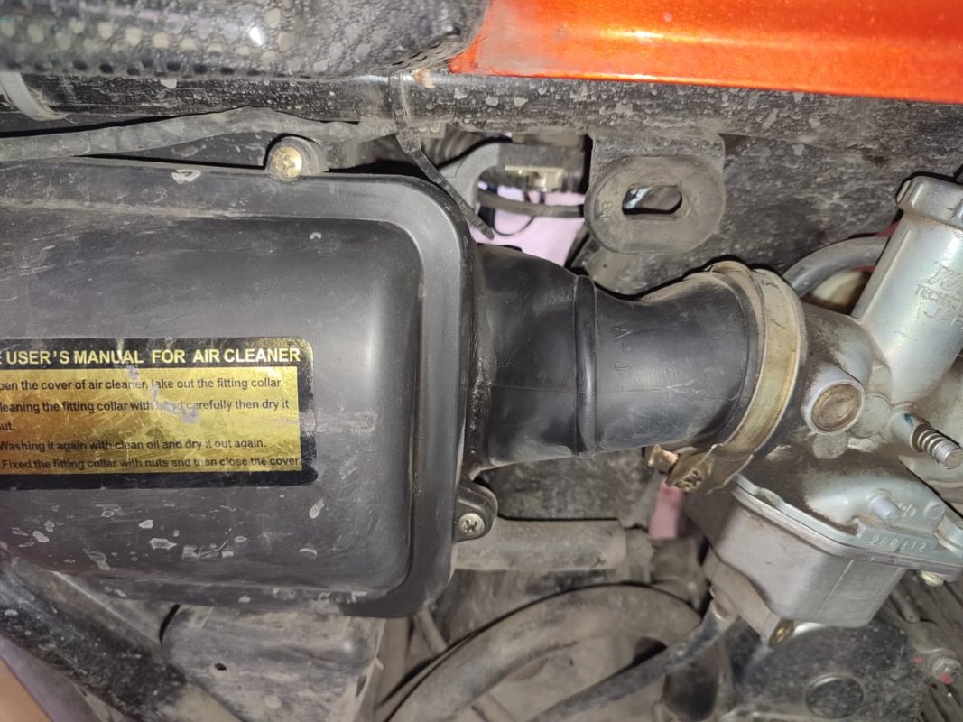

В 13.11.2022 в 21:42, Saboteur сказал:
Допустим,- интересовал воздушный фильтрбокс с фильтром, т.к.кроме самого фильтрующего элемента и китайская резина дубеет со временем, т.е. китайский фильтрбокс=расходник(по крайней мере стыковая часть с карбом, интересно
Сам фильтр нашел легко - 100 или 150 руб. А про патрубок (соединение с карбом ) еще не искал . Он изогнутый - постараюсь сфотографировать .
  • 2 недели спустя...
посмотреть- бы на его фотографию что он там из себя представляет

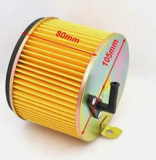

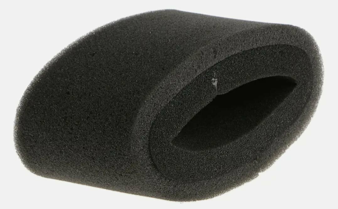

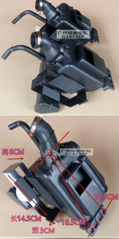

Спасибо за фото фильтра, и все же, напомню, какой размер дисков(обычно указывают с наружной стороны диска в его внутренней стороне(т е. смотрящей к оси колеса), возможно на его "спицах")?
Попались фильтробоксы на Honda 125(как понял прообраз этого мотоцикла), два вида(назову: "классический" и "усовершенствованный"), впрочем как и два типа самих фильтров- "губка"(без пластиковой формы для него), и бумажный, в общем- это оно, если оно, то всё мной отображённая для Hunter 250, или что-то не то?
Изменено пользователем Saboteur
  • 3 недели спустя...
В 25.07.2023 в 16:30, Saboteur сказал:
для Hunter 250,
Внешне бокс похожий , но мот не рядом и не могу померить
