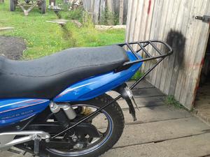

Поставил багажник. Теперь жду когда придёт кофр.

Багажник самодельный, ну т.е. делал мастер из моего прута на 14
