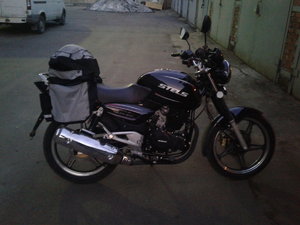

Акимыч Опубликовано 16 апреля, 2018 Жалоба Опубликовано 16 апреля, 2018 Вчера пришли заказанные на али,для велосипеда сумки (велоштаны) примерил на мот,как будто для дельты шили. Обьем 60 литров. С не промокаемым чехлом. В общем велосипед в пролете. Сумки будут жить на мотоцикле ! 3 1 Цитата

Andr-rnd Опубликовано 17 апреля, 2018 Жалоба Опубликовано 17 апреля, 2018 23 минуты назад, scream0711 сказал: Привет народ! Подскажите как все даки находить нейтраль на этом агрегате? Ловить нейтраль на ходу- не всегда удобно, да и бывают случаи что просто нельзя. Перегазовка, как писалось выше- срабатывает только на холодную, когда движок с коробкой полностью прогреется- не срабатывает. Приотпускание на время сцепления- тоже не срабатыват. Может есть еще какой вариант кроме как катать его в перед назад? Помимо сказанного выше, дрбавлю, что при идеальной настройке сцепления можно нейтраль поймать и стоя. Вот только настройки периодически сбиваются, нет такого: настроил и до свидания! Периодически нужно перенастраивать. *** Ребят, у кого стоит кофр, сбросьте плиз фото крепления, если варили сами. Поставил кофр на родные крепления к задней ручке, но сидушку теперь не открыть. Надо что-то придумывать... Цитата

scream0711 Опубликовано 17 апреля, 2018 Жалоба Опубликовано 17 апреля, 2018 (изменено) 23 часа назад, Andr-rnd сказал: Ребят, у кого стоит кофр, сбросьте плиз фото крепления, если варили сами. Поставил кофр на родные крепления к задней ручке, но сидушку теперь не открыть. Надо что-то придумывать.. Тоже долго шерстил данную тему, по отзывам пришел к выводу: Ставить кофр непосредственно на саму заднюю ручку, оригинальных креплений нет, "самовар" от вибраций разбивается. А так высверливаешь ручку, укрепление на дно кофра и усе, да только болты обязательно обработай фиксатором резьбы. Да и колхоза меньше будет))) Так что то что у тебя- самый надежный вариант. Тут подумал, может тебе на ручку прикрутить площадку металлическую, а к ней уже кофр присобачить. За счет нее и отнести кофр чуть назад. Изменено 18 апреля, 2018 пользователем scream0711 Цитата
Дядя_Дима Опубликовано 20 апреля, 2018 Жалоба Опубликовано 20 апреля, 2018 В 17.04.2018 в 09:03, scream0711 сказал: Тоже долго шерстил данную тему, по отзывам пришел к выводу: Ставить кофр непосредственно на саму заднюю ручку, оригинальных креплений нет, "самовар" от вибраций разбивается. А так высверливаешь ручку, укрепление на дно кофра и усе, да только болты обязательно обработай фиксатором резьбы. Да и колхоза меньше будет))) Так что то что у тебя- самый надежный вариант. Тут подумал, может тебе на ручку прикрутить площадку металлическую, а к ней уже кофр присобачить. За счет нее и отнести кофр чуть назад. Обязательно делай дополнительные упоры от верхнего крепления заднего амортизатора. Тут есть фотки в начале где- то, я так же делал. Сейчас не дома, не могу снимки выложить. Иначе будет нежданчик, штатные крепления ручки оторвутся и прощай, кофр. Нагрузки очень большие идут. Я свой кофр оставил в костромских лесах во время прошлогоднего дальняка. Всё оттуда упихал в рюкзак, снял светодиодную ленту, вставил ключ в замок и положил на обочине. 1 Цитата
