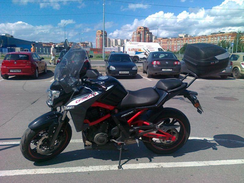

Я, таки, установил задний кофр на мот. post-8635-0-59045800-1372929106_thumb.jpg Кофр (37л) обошелся в 5 тыс., багажник в 4 тыс. Багажник заказывал в Мотоателье в Питере. Обращаться туда никому не рекомендую, потому что они далдоны. Во-первых, вместо обещанных двух дней, мот простоял у них неделю. Во-вторых, я просил еще сделать крепления для боковых сумок - не сделали. В-третьих, просил сохранить размеры на случай, если еще кто - нибудь из владельцев CF-650 еще захочет заказать (что бы больше не надо было оставлять мот на замеры). В-четвертых, покрасили багажник из баллона (предполагалось порошковое покрытие), технологические отверстия заделывал уже сам. В-пятых - само отношение. Когда отдавал мот: "За два дня сделаем, говно вопрос", а потом разговоры сквозь зубы, как будто я им пару косарей баксов уже должен и пришел еще занять. Но ситуация была безвыходная - нужен был кофр для поездки в Финляндию и в другую фирму (планировал отдать в Crazy Iron) передать заказ уже не успевал.
Вот как то так. :ph34r:
