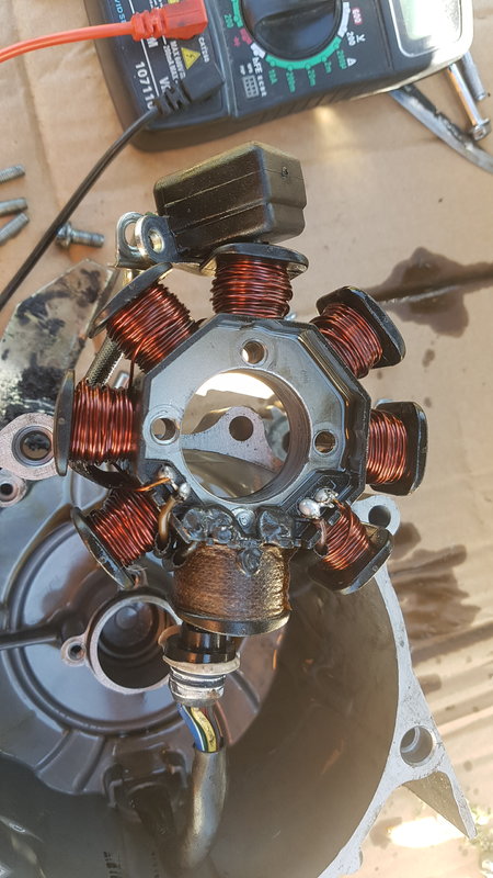

разобрал. Вроде всё цело. Купить новый, поставить аккуратно чтоб не вымазать сильно в масло и попробовать завести. Что то у меня мысль закрвлвсь, всплыло в памяти что у кого-го размагнитилось магнето. Может проблема в этом. Или это обман памяти.

Поставил новый генератор, сразу завёлся. Проблема оказалась в нём. Мотоциклетные почти не ни кто не ремонтирует, а те занимается, как только слышат китаец, сразу отнекиваются). Удивлён, что у нас в стране нашёл в наличии. Хорошо, что много к чему подходит. Цена вопроса, грубо, 1500 россии. По этому незаморачивался с ремонтом, сразу купил новый.
Только что, ved сказал:
Сгоревший можно перемотать когда время будет, для запаса
3 минуты назад, Павел Уральск сказал:
Можно, подумаю над этим. Что было  до этого, какие признаки. Примерно 700-800 км до этого перестал  работать индикатор дальнего света. Сначала  моргал, потом потух. На это я не обращал внимая, не критично. Не хотел лезть в приборку. Сейчас все нормально горит. Потом он пару раз не завёлся на родном аккуме. Я поменял, купил новый. Так как новый, долго работал и хорошо  крутил. Но в один ужасный момент он просто заглох возле дома, проработав минуту.

20 часов назад, мот сказал:
их кстати перематывают под больший ток отдачи более толстым эмальпроводом. сложного ничего нет,если мотал трансформаторы. эмальпровод нужного диаметра можно купить в конторах по перемотке электродвигателей
Да, это касается обмотки на 12 в. А высоковольтную не трогают, так как там тонкий провод. Ну я бы попробовал намотать
Только что, мот сказал:
ясен пень. её-то зачем дербанить ? если уж только сгорела
У меня вот прям руки зачесались) буду искать сгоревший статор ради экспериментов
2 часа назад, Павел Уральск сказал:
Подогнал бы свой, но далеко. А в Россию до сих пор не пускают. Я точно его перематывать не буду.  Много возни, да что бы проверить опять крышку снимать. Нет времени и желания.
