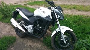

купил за 50к белый БУ с рук, пробег 1к(только после обкатки), продавец про клапана и карб даже и не слышал, что это такое (сомневаюсь, что и про обкатку правда.. <_< )
а вот этот продавец продал мот за день(вечером договорились, на след день в 3 часа дня мотоцикл был уже продан... :( )
так что мифы про то, что китай потом фиг продашь - мифы
по своему - после покупки ~100 км гнал его до дома (спереди на авто ехала девушка), до этого на мото сидел только на ебре в мотошколе, когда учился и сдавал на категорию, ну и минут 10 по площадке на новом вроде_как_китайце
спокойно доехали(лишь в одном месте заглушил его, и не мог минуты 3 завести, но потом вроде смог, да и пару раз на светофорах глох) =)
на 5ой передаче скорости пляшут, в ближайшие дни буду смазывать, тогда же и карб настраивать (а если мот норм идёт, заводится, холостые 1100 держит, то надо ли?), клапана - пока хз где щупы взять =(
нейтралка ловится... никак. раза с 20, при покатывании мота, передачи тоже очень туго щёлкаются
как деньги будут - сразу же сменю масло на 5100
еще думаю, такая проблема с передачами из-за того, что прошлый хозяин даже не пытался разработать коробку(по его словам, обычно он оставлял мот на 1-2 передачах, постоянно держа сцепление(к слову, схватывает лишь в самом конце))
подытожу - это мои сумбурные мысли за одну поездку, кто что подскажет по данному?...

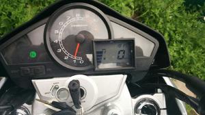

По трассе постоянно еду 8-8.5 тысяч оборотов. Никаких вибраций нет. Что то у тебя не так с движком. Ревет это да.
Советую .проверить тахометр, наверняка завышает. Откалибровать проще всего по частоте электросети 50 герц. Внутри прибора должен быть подстроечник для регулировки.
Я не знаю как вы ездите, но на машинах к примеру 16 клапанных максимальная мощность достигается на 4000 об/мин, но это не значит что дальше крутить не надо и не стоит,
В районе 4000 у автомобильных моторов находятся обороты максимального крутящего момента, типичное значение оборотов максимальной мощности 5000-6000 об/мин.
На кой ляд мне его проверять? Я и так чувствую что он на высоких оборотах идет, тахометр если и брешет то оборотов на 500, а то чтл вибрации нет как ты его не крути, так это никак не исправить:)
На кой ляд мне его проверять? Я и так чувствую что он на высоких оборотах идет, тахометр если и брешет то оборотов на 500, а то чтл вибрации нет как ты его не крути, так это никак не исправить :)
Хмм.... Ну совсем вибрации не быть - не может, по скольку конструктивно балансирный вал противодействует вибрации только ~ до 5500-6000 об/мин (другой вопрос, что многие и до этих оборотов не докручивают,тогда конечно НИКАКОЙ вибрации не будет и в помине), далее вибрация все равно появляется, хоть и не сильная... Но это все частности и зависит от степени раздолбанности конкретного экземпляра. Интересует другой вопрос, у кого какие обороты двигателя по тахометру СРАЗУ после запуска на ХОЛОДНУЮ, и в какую сторону они изменяются по мере прогрева?
У меня при холостых 1700(подрегулировал недавно,чтоб на перекрёстках на тупить) при запуске на холодную с подсосом.хх около 1000-1100...бывало после дождя(под чехлом)обороты бывали аж 700-900..
нету там никакого подстроечника для регулировки. Да и не может быть. Nfv микроконтроллер и шаговый двигатель со стрелкой...
Спасибо! Что-то я дохера себе накрутил, аж 1500 на холодную, но только так работает стабильно и не глохнет.
Да, наверное прав. Вылетело из головы, что у флекса цифровая приборка.
Хотя и там наверняка погрешность есть.
Есть - это точность опорного генератора микроконтроллера и позиционирование стрелки на валу. Суммарная погрешность не превышает единиц процентов, чем можно смело пренебречь.
