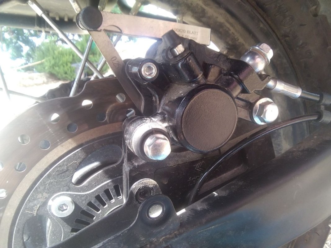

Михаил_мото Опубликовано 7 августа, 2022 Автор Жалоба Опубликовано 7 августа, 2022 15 часов назад, Паштет сказал: Наивный может вопрос, а там не болт крепления самих колодок должен находиться? Посмотрел, отверстие сквозное и если в крутить болт он упрется в тормозной диск. На кронштейне суппорта в этом месте есть квадратной углубление, типа для пластинки. Думаю, что это для крепежа проводов АБС. Что бы не болтались. Цитата

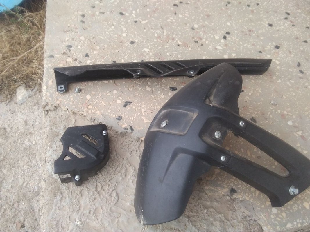

Михаил_мото Опубликовано 7 августа, 2022 Автор Жалоба Опубликовано 7 августа, 2022 Сегодня снял крыло, защиту цепи и ведущей звёздочки Цитата

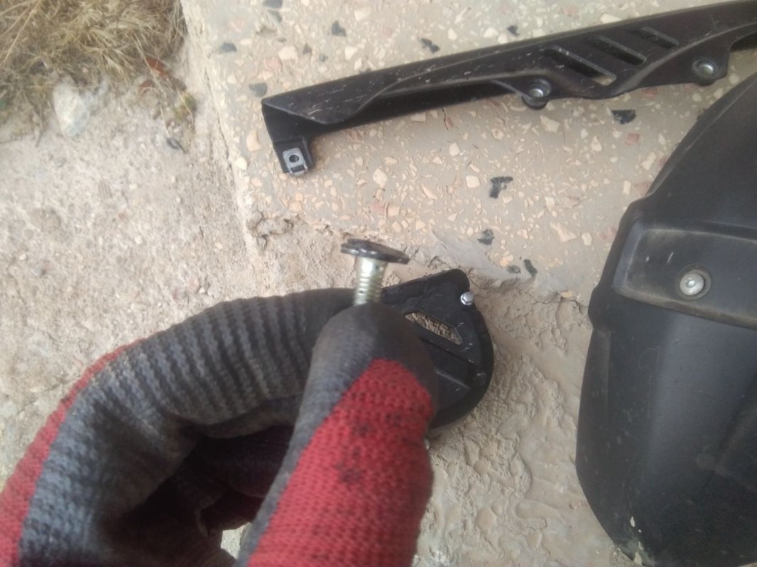

Михаил_мото Опубликовано 7 августа, 2022 Автор Жалоба Опубликовано 7 августа, 2022 Шляпку болта защиты цепи сточило на бок цепью. Болт ближний к звёздочке ведущей Цитата

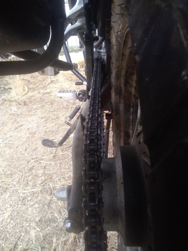

Михаил_мото Опубликовано 7 августа, 2022 Автор Жалоба Опубликовано 7 августа, 2022 Проверял ровность цепи на глаз, вроде у ведущей звезды её немного уводит вправо. И на успокоителе сверху бывает смещается вправо, в том месте где сточило шляпку болта защиты цепи. Видео https://disk.yandex.ru/i/XyrusCzDwlRWnw Цитата

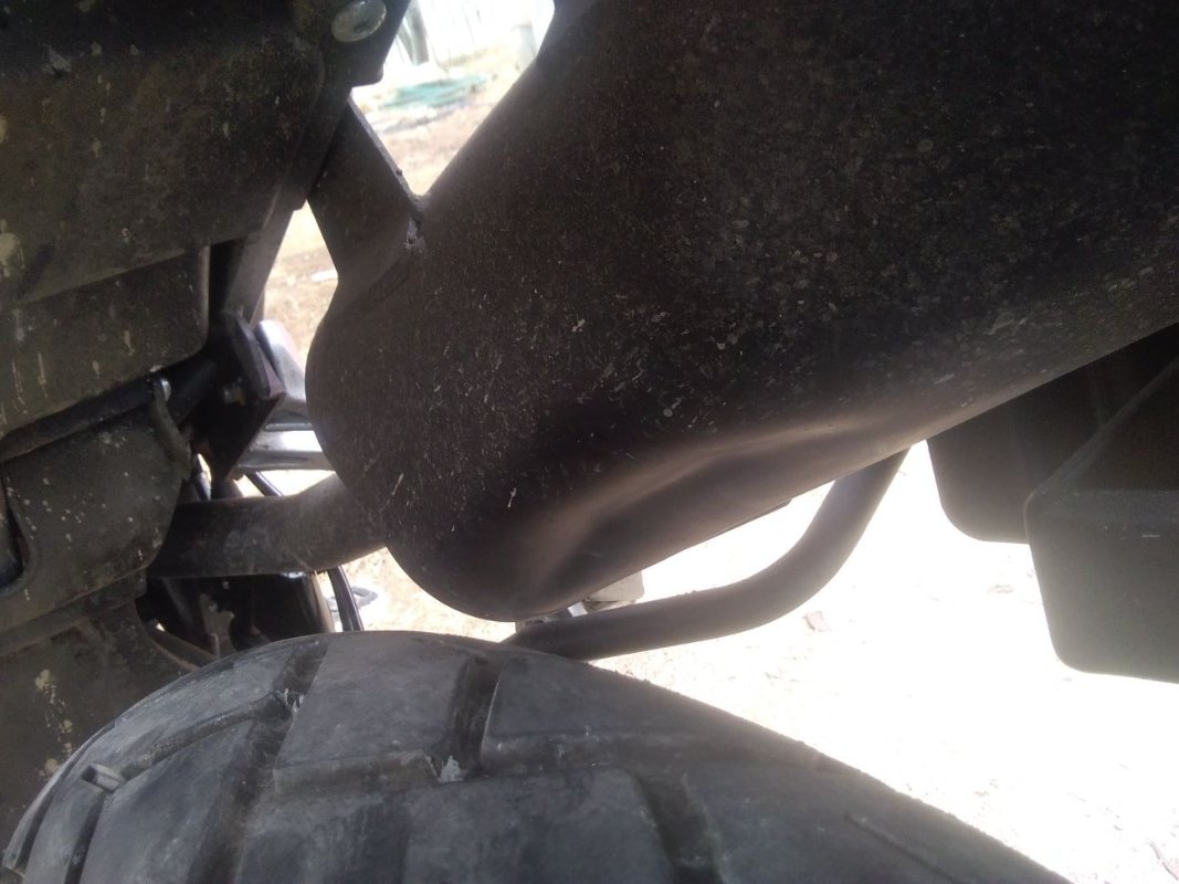

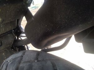

Михаил_мото Опубликовано 7 августа, 2022 Автор Жалоба Опубликовано 7 августа, 2022 Увидел на глушителе с нижней стороны вмятину, как раз над суппортом. Думал может перевес веса был и на кочке пробило так, что суппорт вмял глушитель и сам погнулся и теперь колодки клинят. Посмотрел внимательно вроде как глушитель имеет заводскую штампофку и краска не содрана. Если бы был удар то шляпка болта от трубки с жижей сделала бы дыру в нем. На всякий случай спрошу у всех так на глушителе углубление под суппорт есть? Цитата

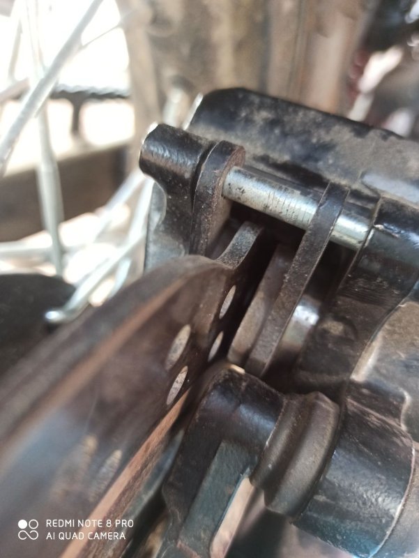

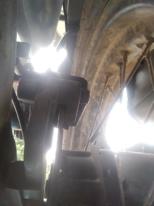

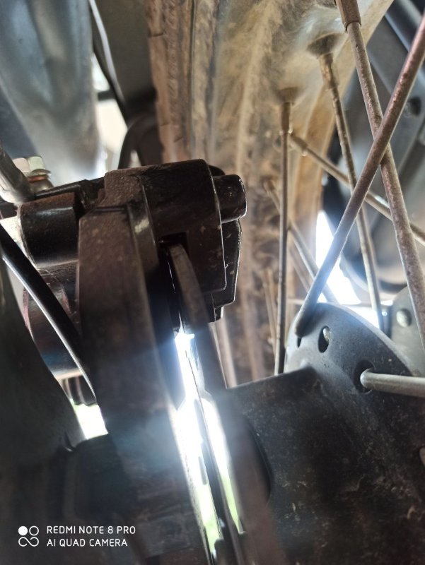

Михаил_мото Опубликовано 7 августа, 2022 Автор Жалоба Опубликовано 7 августа, 2022 Качал звезду и диск во все стороны люфта нет, прикручены крепко. А вот суппорт имеет небольшой люфт, гуляет и может бить по диску, слышен щелчок. Если смотреть снизу на суппорт то в одном положении колеса видно просвет, поверну на 1/2 оборота просвета нет. https://disk.yandex.ru/i/JJ2-H_l1pmkbeQ https://disk.yandex.ru/i/7On2tYdgbTaaaQ Цитата
ПетровичЪ Опубликовано 7 августа, 2022 Жалоба Опубликовано 7 августа, 2022 9 минут назад, Михаил_мото сказал: А вот суппорт имеет небольшой люфт, гуляет и может бить по диску, слышен щелчок. Он, суппорт, и должен иметь не жесткую посадку, потому как они обычно - самоустанавливающиеся, а что бы не щелкало, обычно на колодках применяются пластинчатые пружинки 2 Цитата
Михаил_мото Опубликовано 7 августа, 2022 Автор Жалоба Опубликовано 7 августа, 2022 Руками отжал цилиндр суппорта, появился промежуток между передней колодкой и диском. Нажимаю на педаль тормоза ощущение, что не доконца отходит цилиндр, промежуток меньше. Ещё обратил внимание что щуп проходит только на половину колодки и дальше не идёт. Как будто один край колодки затянут сильнее к диску. Задняя колодка не имеет промежутка и всегда поджата к диску. Можно как то регулировать прижим колодок? Получается один край колодки, все время трёт диск да и задняя колодка прижата к диску. На фото ближний болт крепит корпус суппорта к маятнику и не влияет на зажим колодок. Дальний болт стягивает две половины заднюю и переднюю колодки и крепит корпус к маятнику. И маленький болт под шестигранник скрепляет верхнюю часть задней и передней колодок. Пробовал его покрутить, он не разводит колодки. Цитата

Alex1974 Опубликовано 7 августа, 2022 Жалоба Опубликовано 7 августа, 2022 Вот мне кажется что проблема как раз вот в этом 6 часов назад, Михаил_мото сказал: Задняя колодка не имеет промежутка и всегда поджата к диску. А это может быть потому что пластина к кторорой суппорт крепится - кривая. Попробуй ослабить колесо и покрути его- будет так же цеплять или нет? То есть просто ослабь гайку, отожми колодку наружную чтобы появился зазор, и покрути колесо. Цитата
Михаил_мото Опубликовано 8 августа, 2022 Автор Жалоба Опубликовано 8 августа, 2022 14 часов назад, Alex1974 сказал: отожми колодку Вчера так сделал, отжал колоду на, 3-4мм, цилиндр ушел во внутрь. Только колодка отжалась одним боком по направляющей, другой конец внутри механизма остался цеплять диск. И не видно второй направляющей, там болт который стягивает две половины суппорта и притягивает их к кронштейн на маятнике. Покрутил колесо, крутится легче но задняя колодка всегда прижата к диску. Если наклоню суппорт появится зазор между задней колодкой и диском, колесо крутится хорошо. Снял видео https://disk.yandex.ru/i/KQffso2OP0MtVw А на сколько колодка должна отходить от диска? Мне что бы прижать её обратно пришлось 3,4 раза нажать на педаль. Почему тогда сама колодка без помощи не отходит на 3 мм, сейчас зазор 0.05мм. За счёт чего колодка отжимается от диска, есть какие-то возвратные пружины внутри? Или типа педаль отпустил, давление в системе не стало, жидкость возвращается в расширительный бачок, а как самотеком что ли? Цитата
