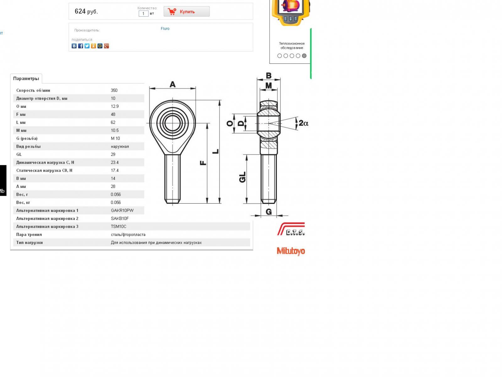

Вчера разобрал заднюю подвеску(tektoziga25 спасибо за помощь, раскидали меньше чем за пол часа), все в идеале, кроме нижнего подшипника амморта.
Вот теперь чешу репу и размышляю. Покупать с китая родной долго и дорого и опять же не так уж и надежно.
Посетила следующая мысля:
что если срезать нижнее ухо, вместо него наварить втулку с резьбой миллиметров 15 длинной, а в нее вкрутить эту штуку
Эта дорогая потому, что уплотнение из фторопласта, а если металл в металле то она 400р.
Из-за этой конструкции где-то на 15-20мм увеличится длинна амморта, не знаю повлияет это на что или нет.
Кто что думает о таком варианте?

Резьбовое соединение у основания аморта...звучит не очень надежно.
99% что аморт не влезет по длине.
Лучше сделай как Егерь, поставь в нижнее ухо шарнир чуть большего диаметра, они есть в свободной продаже. Для этого придётся немного расточить нижнее ухо аморта, но эт куда проще (и надежнее) чем твой вариант. За подробностями/размерами обращайся к Егерю)))

Удлинение аморта выше 5мм приведёт к тому, что на отбое линк будет упираться в раму.

Я не сильно разбираюсь в токарных делах, да и нет токаря по близости, не представляю как эта расточка вообще происходит. Увеличить диаметр думаю не сложно, а как нарезать каналы под стопорные кольца?
Вот нашел еще подшипник но на 0,5мм больше диаметр http://www.technobearing.ru/eshop1/product/podshipnik-skolzheniya-gxsw12-neobsluzhivaemyy, может его в разогретое ухо можно без расточки впихнуть.

yaschig токарь обычно ищется или в ГСК или там где занимаются расточкой/ремонтом моторов. Такая операция тебе будет стоить максимум 150р. Ухо, как и равно сам аморт лучше не греть, во первых может бобахнуть)) во вторых внутри находятся сальники, манжеты и проч. РТИ которые от нагрева могут пострадать.

Резина не выдержит и одной покатушки.
Подшипники аморта есть только на таобао, подшипник линка есть где угодно.
Токаря сегодня решил подколоть - даю ему этот сферический чудо подшипник и говорю, мол, сделай мне такой же. Он так посмотрел на меня... Сделаю, говорит, отдельно внутренний шарик, отдельно обойму - собирай сам.

Посмотри как советские ШС устроены: там проточка есть: они нормально собираются- разбираются и набивки дурацкой там нет. Короче был бы ШС нашего размера, я бы его поставил.

Вот. http://www.china-moto.ru/forum/topic/4851-запчасти-новые-и-бу-на-qm200baltmotors200classic200/Отдай 1000р. и через 2 недели будет тебе новый подшипник.
Решение принято, будет выточено новое ухо под 26мм и приварено вместо старого.
Посмотрел я сейчас на этот аморт и понял что не какая резинка там работать не будет ибо нет в нем соосности верхнего и нижнего уха. нижнее ухо провернуто по оси аморта примерно на 5градусов.
bord-51 есть и сейчас подшипники с разными вариантами наполнения, латунь, бронза, фторопласт, набивка как в наших, просто металл в металле http://www.podshipnik.ru/docs/FLURO%20hk-ru.pdf(начиная с 41стр сферические подшипники, там и описание к ним)
yaschig главное не забудь, что длинна аморта по осям не должна быть больше стандартной. ну и это, варите осторожнее что ли)))

Поясню: я не закзывал, я позвонил в магазин и мне сказазли - "есть", а приехал - оказались гег12, их я и купил, потом с оказией и последние забрал - цена была 75 руб за шарнир.
По первому пункту - шарнир, по обойме, должен входить без особого усилия, иначе клинит внутренний шар и трение идёт на оси на не в шарнире.
По второму - у ГЕГ-12 вн. обойма уже чем у штатного, при сверловке в ухе получается уступ, край котрого не доходит до штатной проточки под стопор - в этот уступ и упирается ГЕГовская обойма, а сдругой стороны я поставил узкую но толстую шайбу 26х21 и в трёх местах закернил само ухо - проще говоря смял края уха внутрь,- чтоб шайба не выпадала.
 ГЕГ 12 - это сила! До сих пор служит всё тот-же шарнир который я и поставил аж в январе 2012 года!!!
Тоесть, один и тот-же шарнир уже ТРИ ГОДА отходил и пошёл на четвёртый.
 Перепост моего сообщения за 1 февраля 2012 года:
""С нижним ухом аммортизатора пришлось повозиться. Сделал так: купил сверло на 26 и переточил его под "развёртку". Тело сверла, без режущих кромок, - 24 мм - то-есть готовая направляющая по трубке уха, режущие кромки сточил на 10мм вверх по сверлу и дал им тупую заточку - чтоб не "прихватывало", кроме того, отступя на пару мм от начала режущей части, кромки затупил - чтоб краем не брало - в целом эксперимент удался. С графиткой просверлилось довольно аккуратно, сверлил не несквозь, с одной стороны уха оставил упор для обоймы подшипника, ширина упора такая, чтоб подшипник фиксировался точно по середине -5.5мм. С открытой стороны уха, между обоймой подшипника и торцом уха вставил распорную втулку и закернил по краю. Надеюсь ухо, после рассверловки, не сильно потеряло в прочности.""
Раз до сих пор не сломалось - видимо не сильно, - это я про рассверленное ухо.
