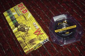

ждем отзыва как встала звездочка )
Афамовская звезда по шлицам один в один как китайская, несмотря на то, что на сайтах указаны несколько большие размеры. Отдал звезду токарю чтоб хвостик сторцевал. Дидовскую цепь положил рядом с родной. Родная смотрится велосипедной :). У дидивской и оси толще и пластины больше. В комплекте пакетик родной смазки для замка - отменная смазка -липкая как клей :) Где бы такую прикупить... :rolleyes:
Если кто собирается менять весь комплект, то в связи с отсутствием 48й задней звезды, можно взять либо 47ю чуть повысив передаточное отношение, либо взять коплект 16ю и 51ю, тогда передатка почти не изменится. Но придётся брать цепку по длиннее. По прикидкам на глаз - 136 звеньев.
ПС на задней звезде родная цепь уже поднималась "за загривок" на 2-3мм. Пробег 101км.
Поставил всё на мот. Цепь хоть и с разъёмным замком, но установить замок смог только с помощью струбцины. Посадка запорной пластины - очень плотная! Вот что значит Фирма :)
Нуб-дык! Не зря копеюшку дерут! :D  Ты, главное, проверь - биение на цепи присутствует?
Не поверишь: его и на китайской не было  :blink:
Просто ты его не увидел! :D
