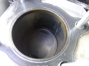

vim Опубликовано 16 августа, 2015 Жалоба Опубликовано 16 августа, 2015 "уровень у меня был около максимума, на горячем - чуть выше минимума"-это как,там у окошка одна черточка,вроде,она же и уровень? замерь когда будешь заливать по уровню и скажешь.лью 1,8-1,9л уже на втором моте,ничего не выдавило,не греется. выводы твои давно описаны ранее,ты то чего тянул?! У "окошка" две ризки M и F, у меня так. Брал мот напрямую с завода и когда покупал специально спросил - менять ли масло сразу или до первого ТО отъезжу. Сказали что льем масло на заводе нормальное и до первого ТО смело откатаешь. Ну тут сам виноват. Хотел поменять еще на 200км, даже и канистра уже стояла, да все поздно возвращался, а до выходных не дотянул. В пятницу поршень прихватило.Видно, что прихватило с задней стороны цилиндра, где охлаждение как раз хуже. Плохое масло плюс перегрев и вот результат. Теперь жду детальки на замену. PS: На крайнем фото видны две ризки уровня масла, если приблизить. 2 Цитата
