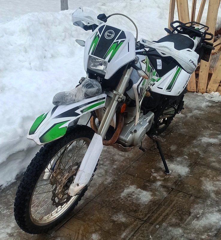

Vsmisle Опубликовано 9 февраля, 2021 Жалоба Опубликовано 9 февраля, 2021 (изменено) Вот, сразу после прибытия (на переднем крыле замотаны зеркала). С телефона туго фотки сюда вставлять) весят много. Одна единственная подошла под параметры) Изменено 9 февраля, 2021 пользователем Vsmisle 1 Цитата
HemuL Опубликовано 9 февраля, 2021 Жалоба Опубликовано 9 февраля, 2021 (изменено) 40 минут назад, Vsmisle сказал: Вот, сразу после прибытия (на переднем крыле замотаны зеркала). С телефона туго фотки сюда вставлять) весят много. Одна единственная подошла под параметры) Хорош Пробегу не много, раз родную покрыху не стер еще. Да еще и с багажником Лапка стандартная, мотобот похоже не видел. Кстати переднее колено глушака прекрасно отмоется, тер его чуть теплое с пеной и губкой для посуды (жесткой стороной). Изменено 9 февраля, 2021 пользователем HemuL Цитата
Vsmisle Опубликовано 9 февраля, 2021 Жалоба Опубликовано 9 февраля, 2021 (изменено) 56 минут назад, HemuL сказал: Хорош Пробегу не много, раз родную покрыху не стер еще. Да еще и с багажником Лапка стандартная, мотобот похоже не видел. Кстати переднее колено глушака прекрасно отмоется, тер его чуть теплое с пеной и губкой для посуды (жесткой стороной). У меня в комплекте ещë более злая резина есть, пирелли и данлоп) багажник тоже порадовал) пробег на приборке 8т с копейками) Изменено 9 февраля, 2021 пользователем Vsmisle Цитата

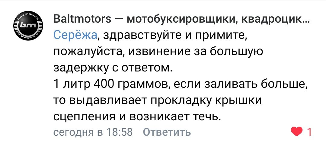

Vsmisle Опубликовано 9 марта, 2021 Жалоба Опубликовано 9 марта, 2021 Кстати, вот что мне ответили сами Балтмоторс, спустя долгое время Цитата
