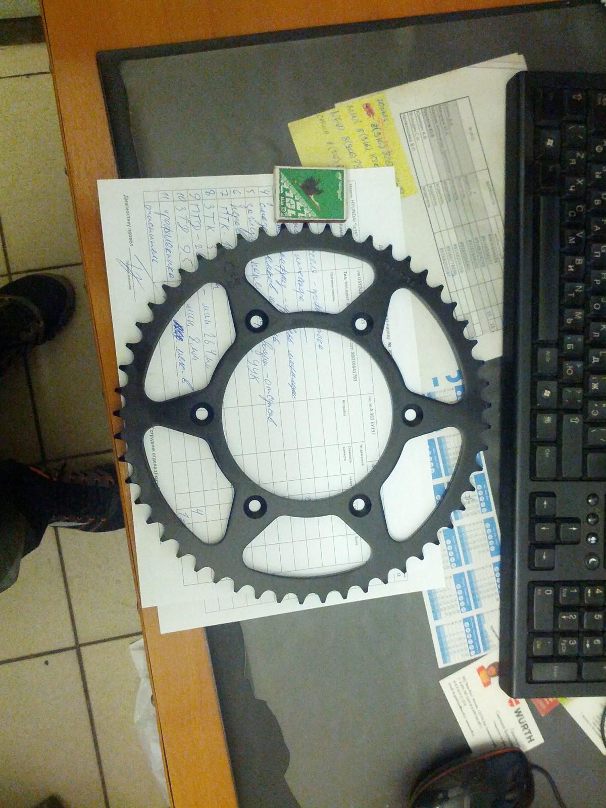

короче ждать звезду месяц, друг сказал, что сделает на станке из двух одну, купил JTR210.53 на выходных будем делать
