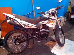

Приобрел данный мотоцикл вчера, сразу загнал в гараж к товарищу для детального обследовапния и протяжки узлов.
мот для меня показался высоковатым, достаю только насочками, когда был чз125 тоже казался высоким но она просаживался намного, на этом кажется нужно аморт пружину ослабить, амортизатор задний не разборный что хреново. Обратил на то что тахометр показывает погоду а не обороты, примерно в два раза больше чем в реале (показалось на слух). Конструкция рамы очень похожа на КТМ 640 ADVENTURE. Сегодня выставляли зазоры клапанов, пытались настроить смесь, чет так толком и не вышло-смесь бедная, калено аж до красна греется. На карбюраторе винт подачи воздуха/смеси по инструкции нужно на 1.5 оборота, мы уже крутили и на 1 и на 2 толку ноль, как была бедной так и осталось (определяли по свече, белый налет) Обороты плавают что на горячею что на холодную, подсоса воздуха нету(проверяли разбрызгиванием в облости стыков карбиратора со впуском) резиновые уплотнения в этих стыках целые поврехости ровные и хорошо прилигают. Интерисует вот что почему обороты медленно падают? апознайте двигатель и модель карбюратора, внешне карб. похож на pz27. есть подозрение что жиклер маловат стоит кажется 95, может в нем дело? какие жиклеры подходят на эти крабы? слыхал что от вазов класики? Товарищ который мне помогал сам имеет ирбис ттр125, я прокатился на нем был реально удивлен, рвет как конь из под меня весом 90кг задирая преднееколесо, резвый да не приличия, хотелось бы свой так настроить.

Поздравляю с покупкой. А у него мотор с нижнем распредвалом или с верхним?
Получается двигатель такой же, как на ЗИД-Lifan 200. А насколько я знаю, там карбюратор PZ-30
Вообще как-то странно, что на новом мотцикле уже такие проблемы. Когда его первый раз заводили в магазине он также работал?Как мот заводится на холодную?( Если смесь бедная , то он будет заводится плохо.)
Ничего удивительного, он из магазина обороты не держал, оборты плавно, медленно падали, а не резко, свеча была с признаками бедной смеси, клапана брякали не сильно. Цепь была слабовато натянута, акум сухо заряженый, понятно дело ездить на нем можно было и из магазина, но все-равно еще скользко очень, поэтому мы решили устранить все, что можно.

Однозначно карб глюченый если клапана правильно отрегулировали!
Попробуй замерь выходной диаметр у твоего и ищи подобный у друзей, поставь попробуй как себя будет вести, будут ли изменения))

Насчет карба глючного - чет сомневаюсь, чему там глючить-то, - все придельно просто, в общем, затра прокладки паранитовые сделем, может все-таки сосет где воздух, ну и еще попробуем понастривать карбюратор, потому что - реально признаки подоса воздуха, и обороты плавают и смесь бедная...  Попробуем иглу задарть в самый верх, но если вдург окажется, что карб глючный, то гарантия есть, темболее завод, где их собирают и сервис, - в нашем городе.

Сегодня, поднастроили еще немного карбюратор + поставили паранитовые прокладки, теперь подсоса нету, обороты не гуляют, но все ровно - чет работает не ровно, с перебоями, на холостом. Заменили масло на обычное эссо 10W40 , на родном, с завода которое шло, не решился ездить. Выкатил на асфальт, рвет не плохо даже с ходу переднее колесо задирал, получил кучу новых эмоций, щас жду когда потеплеет,да и завтра за свечой поеду, а то не нравится мне китайская свечка, походу из-за нее перебои, больше грешить уже и не знаю на что.
