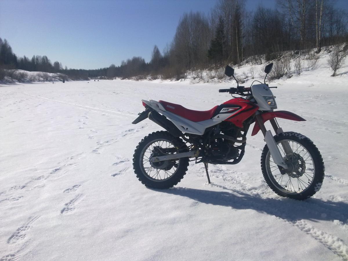

alleks Опубликовано 23 марта, 2014 Жалоба Опубликовано 23 марта, 2014 Сегодня ездил на рыбалку...Прикольно так идёт по льду... 1
