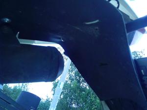

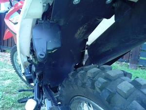

Вот такую защиту от грязи сделал из двух брызговиков ''SPARKI''
Спасибо. Очень понравилось решение. Под впечатлением поехал в магазин запчастей и купил там за 200 рублей комплект брызговиков таких же, в гараже все это дело поставил. Особо не заморачивался с подрезанием и эстетикой, упор делал на функционал. Результатом доволен.
