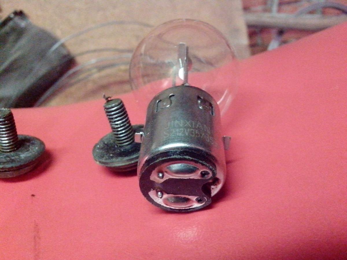

А родная лампа дефицит, маркировка ее есть?
Цоколь у родной лампы не популярный, маркировка лампы: S212V35/35W

Цоколь родной лампы BA20D. Я поставил галоген, свет лучше чем у родной лампы, но всеравно не фонтан. А если ставить автомобильную 55w, гена не крякнет?
