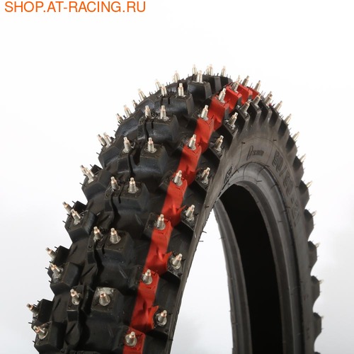

ПетровичЪ Опубликовано 8 ноября, 2019 Жалоба Опубликовано 8 ноября, 2019 2 часа назад, F M сказал: Иглу в карбюраторе поднять в верхнее положение, смастерить "хобот" для забора воздуха рядом с головкой цилиндра или другими горячими частями двигателя, лучше заменить свечу на 7-ку и залить в двигатель масло 5W40, а в подвеску 2,5-5W. Забыл о самом главном - обзавестись соответствующей резиной А то можно и будущее лето пролежать в кроватке (( Цитата
