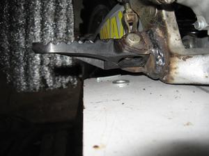

Bolshevik Опубликовано 14 ноября, 2015 Жалоба Опубликовано 14 ноября, 2015 Давно мучил меня вопрос о несимметричности установки подножек, да и сами они выглядят как-то не совсем "модно".Наконец то и этот вопрос сегодня был закрыт.Фотки забыл сделать блин, может на днях похвалюсь :) , теперь они стали такими же изящными и на мой взгляд даже как-то удобней что ли.С каждой откидной челюсти снял лишнего металла по 85 гр. палец поменял 8 мм на 10 мм ,сами кронштейны новые сварил и накрутил новые пружины всё оксидировал осталось покрасить.Пока переднюю вилку не поставлю я мот наверное весь перетрехну :rolleyes: !!!Всё что не помоему будет переделано!!! Цитата
stillmighty Опубликовано 15 ноября, 2015 Жалоба Опубликовано 15 ноября, 2015 а мне неудобно то что сами зубастые подножки расположены сшиком далеко вбок, т.е. если ноги прижимать к моту то получается что пол стопы на кранштейне стоит а пол стопы на подножке , и ботинки скользят так, а если ставить стопу четко на подножку то получается что ноги как то в стопах разведены а колени сведены и сжимают бак, выглядит это как то не по мужски мягко говоря :D ты решил этот вопрос? кранштейны сделал короче ? Цитата
Bolshevik Опубликовано 15 ноября, 2015 Жалоба Опубликовано 15 ноября, 2015 а мне неудобно то что сами зубастые подножки расположены сшиком далеко вбок, т.е. если ноги прижимать к моту то получается что пол стопы на кранштейне стоит а пол стопы на подножке , и ботинки скользят так, а если ставить стопу четко на подножку то получается что ноги как то в стопах разведены а колени сведены и сжимают бак, выглядит это как то не по мужски мягко говоря :D ты решил этот вопрос? кранштейны сделал короче ? Собственно я этого и хотел достич,что получилось смотрите: 1 Цитата
stillmighty Опубликовано 15 ноября, 2015 Жалоба Опубликовано 15 ноября, 2015 с лапкой тормоза проблем не возникло ? Цитата
Bolshevik Опубликовано 15 ноября, 2015 Жалоба Опубликовано 15 ноября, 2015 с лапкой тормоза проблем не возникло ? Пока нет и надеюсь что не возникнет, я её тоже унифицировал.Как то смотрел видос Жени Цапкова когда он приобрёл Motoland и выразил своё недовольство тем что дескать лапка тормоза болтается.Мне собственно всёравно что она немного люфтила но пока траверс отсутствует решил все мелочи привести в порядок. На CZ-250 что у меня был в 90х лапка была намного приметивней да и тормоза барабанные были с приводом тяги из 6мм прутка.Вот фото решения которое позволит лапке ходить плавно без перекосов.В среду думаю поставить 1 Цитата

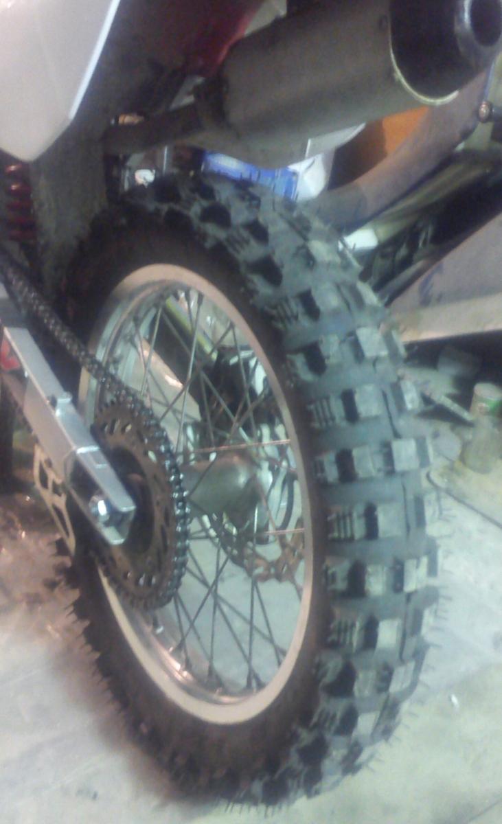

stillmighty Опубликовано 15 ноября, 2015 Жалоба Опубликовано 15 ноября, 2015 ну а у меня пока вот так :D Цитата
Bolshevik Опубликовано 15 ноября, 2015 Жалоба Опубликовано 15 ноября, 2015 А назад как поднимался?Ждал когда растает :) ?А если серьёзно то что скажешь про винт в заслонке карба!?Стоит заморачиваться или это уже самовнушение что это панацея.Если всё гуд то сколько миллиметров винт торчит из перемычки? Цитата
stillmighty Опубликовано 15 ноября, 2015 Жалоба Опубликовано 15 ноября, 2015 винт м5 торчит на 7мм. Мне это дало реально очень резвый отклик - местами это можно услышать кстати, т.е. никаких провалов не осталось. Возможно кто то не сталкивается с этим потому что у китайцев допуски большие, а может (я думал об этом) из за того что тросс заслонки обоготителя не убран до конца и создает примерно тот же эффект (за исключением того что это неправильно и на верхах он душит доступ воздуха). Лично я очень рад. И теперь смогу со спокойной совестью приступить к дальнейшим доработкам, к подвеске например. П.С. Назад поднимался с буксами и матами =). 1 Цитата
