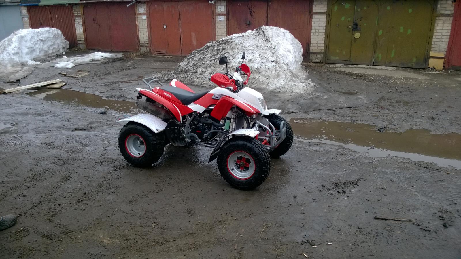

attachicon.gif2015-04-12-1091.jpgattachicon.gif2015-04-13-1095.jpgattachicon.gif2015-04-12-1094.jpgПеревоплощение из Мотолэнда в ямаху )))...

Лучше бы подпяточники поставил за место проставок.
Это у вас на ирбисах база широкая,а на мотолэнде маленькая.На нормальной скорости в повороте можно перевернутся.
Да чего там широкого то !? Че по деньгам эти проставки обошлись ?

Это что за приблуда такая,на багажнике..
Это для "станта", ролики от коньков. Чтобы когда сильно задерёшь на дыбы жёсткого удара (об асфальт) с искрами не было.
Молодец все порадовало кроме защита ручек.
Такую защиту ставят ток те кому не жалко свои руки! (Врезаешся в пенек по инерции руки попадаю вперед в эти защиты и весом тела ломаеш кисти, очень частая беда)
Советую сменить их на полностью пластиковые или которые с одной точкой крепления.
А проставки сделали грамотно ?  С внутренним отверстием под ступицу и внешним бортиком под колесо ? Ее бы еще по наружной стороне подспилить. (Как на моих проставках)
А если база говориш меньше то купи ось от ибриса. (Наверняка диаметр такой же)
Проставки на передние колеса будут делаться?
Выхлоп стоковый ?
Ловушки я смотрю совсем маленькие) Но покупные это от чего подошли? На ирбис 250 они же получается тоже подойдут ?
Фото ловушки для ирбиса рядом с моей яшкой)
Ловушка ушла в регионы т.к нехороший магазин мазепер не стал ее отправлять.
Выхлоп стоковый,на счет защиты рук,все может быть,но я с этим не сталкивался.Проставки со всеми посадочными местами,все как надо.Ловушки я сам варил с восходовской рамы взял частичку)).Я видел эти ловушки,как ни будь куплю.Сейчас карб хочу взять ,и прямоток внедрить.Колхозить так по полной!На сезон хватит ,а там продам.
